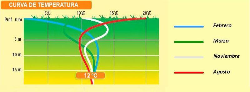

    Efectivamente los pozos canadienses funcionan. ¿cómo funcionan? Tal y como te interese diseñarlos. Es de vital importancia el clima de la zona ( T y %HR) así como la profundidad a la que vayas a enterrar las conducciones junto con lo que pidas al sistema ya que puedes diseñarlos para refrescar un poco el aire o para realmente enfriarlo. En general en España, que no se suele usar sistemas de climatizacion por circulacion de aire en viviendas el único uso es el de refresque/enfriamiento. En caso de tener calefaccion por bomba de calor tambien es una buena opcion.
    Para que puedas dimensionarlo adecuadamente debes de saber:
    -Carga térmica que debe aportar.
    -Temperatura de impulsion requerida.
    -Temperatura y humedad relativa exterior.
    -Temperatura del terreno (segun profundidad)
    Los pozos canadienses y provenzales-curva-temperatura-terreno-zeagaceazfogqf.jpg
    -conductividad térmica del terreno.
    Con estos datos podrás conocer las distintas posibilidades de metros y diametro de conducciones.
    Respecto al problema de formacion de hongos (durante el verano) en las conducciones, está totalmente relacionada con la condensacion en las mismas y esta con la humedad relativa exterior. Yo no conozco este problema ni su envergadura, pero con un intercambiador de calor aire-aire o aire-agua ya no introduces en tu casa el aire del pozo.
    Yo personalmente optaría por hacer un intercambio de calor y así puedes te quitas restricciones respecto a materiales.
