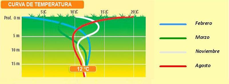

Buenas.
Efectivamente los pozos canadienses funcionan. ¿cómo funcionan? Tal y como te interese diseñarlos. Es de vital importancia el clima de la zona ( T y %HR) así como la profundidad a la que vayas a enterrar las conducciones junto con lo que pidas al sistema ya que puedes diseñarlos para refrescar un poco el aire o para realmente enfriarlo. En general en España, que no se suele usar sistemas de climatizacion por circulacion de aire en viviendas el único uso es el de refresque/enfriamiento. En caso de tener calefaccion por bomba de calor tambien es una buena opcion.
Para que puedas dimensionarlo adecuadamente debes de saber:
-Carga térmica que debe aportar.
-Temperatura de impulsion requerida.
-Temperatura y humedad relativa exterior.
-Temperatura del terreno (segun profundidad)
Archivo adjunto 12976
-conductividad térmica del terreno.
Con estos datos podrás conocer las distintas posibilidades de metros y diametro de conducciones.
Respecto al problema de formacion de hongos (durante el verano) en las conducciones, está totalmente relacionada con la condensacion en las mismas y esta con la humedad relativa exterior. Yo no conozco este problema ni su envergadura, pero con un intercambiador de calor aire-aire o aire-agua ya no introduces en tu casa el aire del pozo.
Yo personalmente optaría por hacer un intercambio de calor y así puedes te quitas restricciones respecto a materiales.
