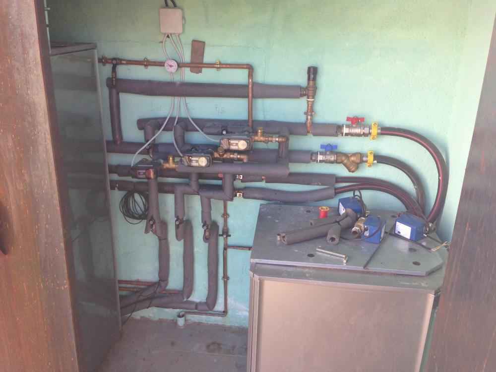

    Es una Altherma HT, de las primeras que se comercializaron, que me viene dando un error A6 relacionado al parecer con el caudal.
    Mi instalacion procede de la antigua instalacion de caldera de gas y radiadores en los que conservé los radiadores ( 16 unidades en monotubo ) y cambié la caldera por esta bomba de calor.
    Al rehacer la parte hidraulica me colocaron tres electrovalvulas ( una para cada circuito de radiadores) y segun el instalador debería de funcionar pero no es así porque sigue dando ese error.

    Pongo tambien una foto de la instalacion
