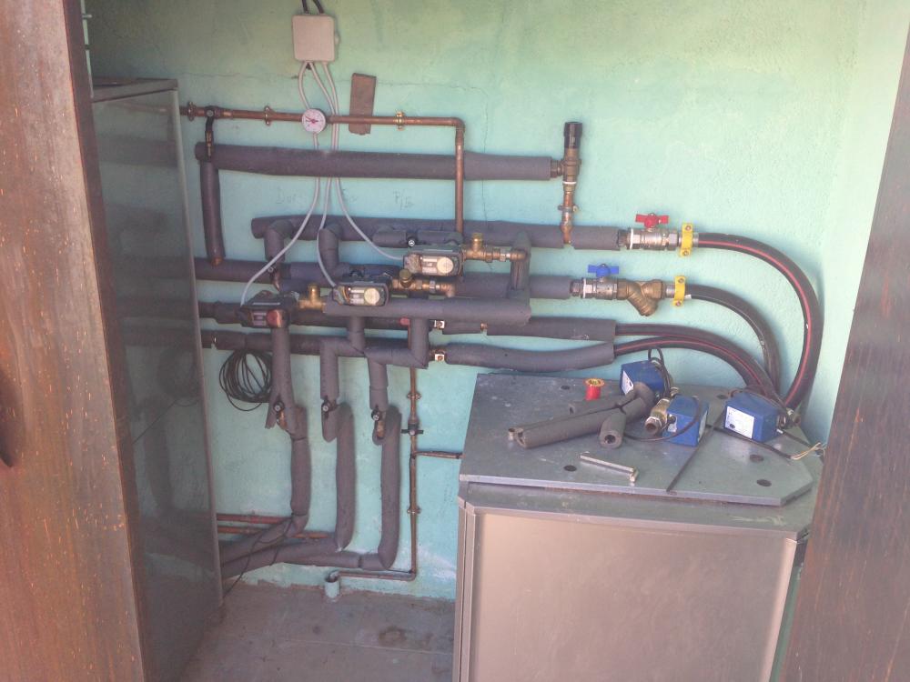

Os quiero preguntar sobre la idoneidad de la aguja hidraulica frente al deposito de inercia en mi instalacion.
Es una Altherma HT, de las primeras que se comercializaron, que me viene dando un error A6 relacionado al parecer con el caudal.
Mi instalacion procede de la antigua instalacion de caldera de gas y radiadores en los que conservé los radiadores ( 16 unidades en monotubo ) y cambié la caldera por esta bomba de calor.
Al rehacer la parte hidraulica me colocaron tres electrovalvulas ( una para cada circuito de radiadores) y segun el instalador debería de funcionar pero no es así porque sigue dando ese error.
La alternativa que me sugieren es separar la produccion y la distribucion de agua caliente de calefaccion .
En el caso del deposito de inercia, lo veo claro que se separan pero en el caso de la aguja hidaulica no veo que exista una separacion tan evidente.
Asi pues mis preguntas son :
1.- ¿Cual es mejor opcion, la aguja o el deposito de inercia ?
2.- Si es la aguja, el caudal minimo que necesita la maquina ( 225 l. aprox.) no llego a cubrirlo por que puedo tener aprox 100 l. de agua en toda la instalacion y la aguja solo cubica 1,7 l.
3.- Si es el deposito de inercial , ¿ no supone mucho coste tener que calentar otros 100 l. para alcanzar los 225 l. requeridos ?.
4.- Veis rentable colocar las nuevas bombas Grunfos Alpha2 con normativa 2015 frente a la antiguas . Me refiero al consumo propio de las bombas.
5.- ¿ Instalariais una boma para los tres circuitos o una por circuito ?.
Buenos para empezar no está mal no ?.
Un saludo y gracias por vuestras contestaciones

Si las tres electrovalvulas cierran, el caudal es cero, te tiene que salir alarma de bajo caudal. Aunque solo cierren dos la reducción en el caudal puede hacer que de alarma, si este es el caso pondría un by-pass a las electrovalvulas con tubo de menor diametro, y con una válvula para que nunca cierre del todo un circuito.
¿Que maquina tienes instalada?
¿Cual es el diámetro de los tubos de cada circuito?
¿Cuantos m2 de vivienda y tipo?
Yo tengo un chalet adosado con tres circuitos en monotubo de radiadores de aluminio, y estaba pensando poner una HT.

5.- Efectivamente , segun el manual la capacidad de agua de la instalacion debe rondar los 225 l., pero con la aguja hidraulica nunca llegaría a este volumen. Necesitaria un deposito de inercia. Por eso no entiendo cómo me presupuestan una aguja hidráulica. Que opnais ?
Pongo tambien una foto de la instalacion
Archivo adjunto 12607
