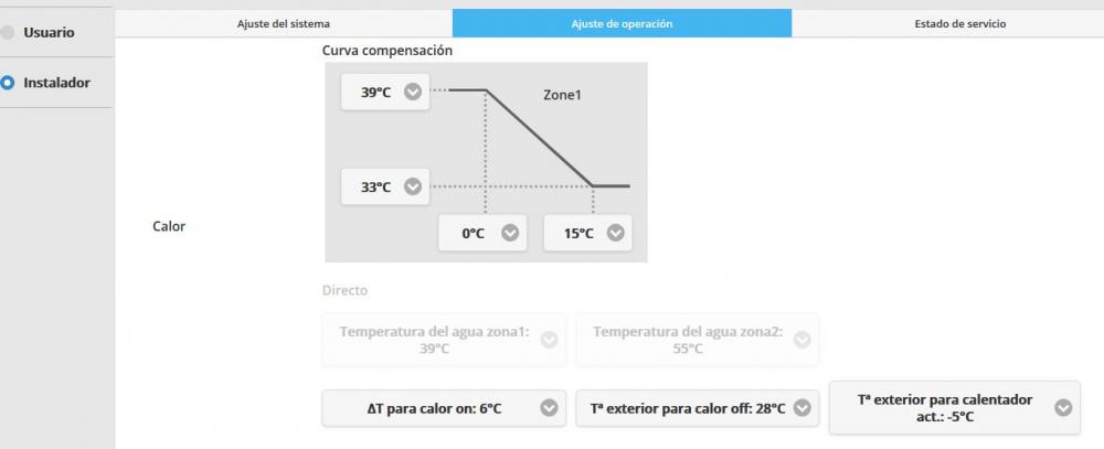

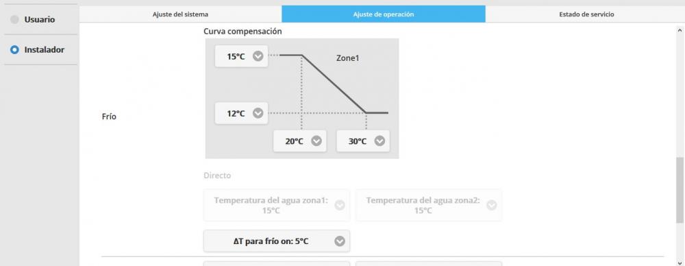

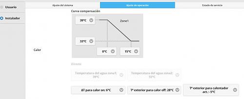

    Hola Mauro, te paso mi configuración, la tengo mediante curva de compensación, solo que yo hago trabajar la máquina sin apagarla nada en los días más fríos y apagandola por la noche ahora que ya no no hace tanto frío, para que te hagas una idea, con la configuración que te paso, lo que hago en días fríos es que programo que la máquina trabaje en modo normal durante el día según curva de compensación y por la noche lo haga a a 3 grados menos, hasta las 10:00 am. Esto se consigue mediante el programador semanal, ahí le puedes decir que impulse a más o menos grados según la configuración que tenga.
    Ahora con menos frío, la apago de 22:00 a 10:00 ya que casa no me baja más de medio grado de temperatura por la noche, pues la inercia del suelo y el aislamiento de la casa me lo permiten.
    También te digo que hago esto, porque por la mañana la máquina funciona con el apoyo de una instalación fotovoltaica de 4,6kWp y que la práctica totalidad del consumo se cubre con ésta.
    Espero te sirva, aunque cualquier duda o consulta me comentas.
Nombre: CurvaCalor.jpg
Visitas: 213
Tamaño: 23,9 KB
ID: 21922Pulsa en la imagen para verla en tamaño completo
Nombre: CurvaFrío.jpg
Visitas: 166
Tamaño: 21,2 KB
    Muchas gracias fenómeno.
    Por lo pronto, bajaré las temperaturas de impulsión, pero continuará funcionando solo por las noches. El kWh lo he pagado este mes a 6,5 ctms impuesto eléctrico e iva incluido.(una maravilla).
    Pero con las nuevas tarifas que entren en vigor a final de año, perderé horas baratas y además dejarán de ser tan económicas.
    A partir de ahí, estoy casi seguro que te imitaré, instalando placas solares y dejando funcionar la máquina de día.
    Asi mejoraré el Cop y aprovecharé las placas.
