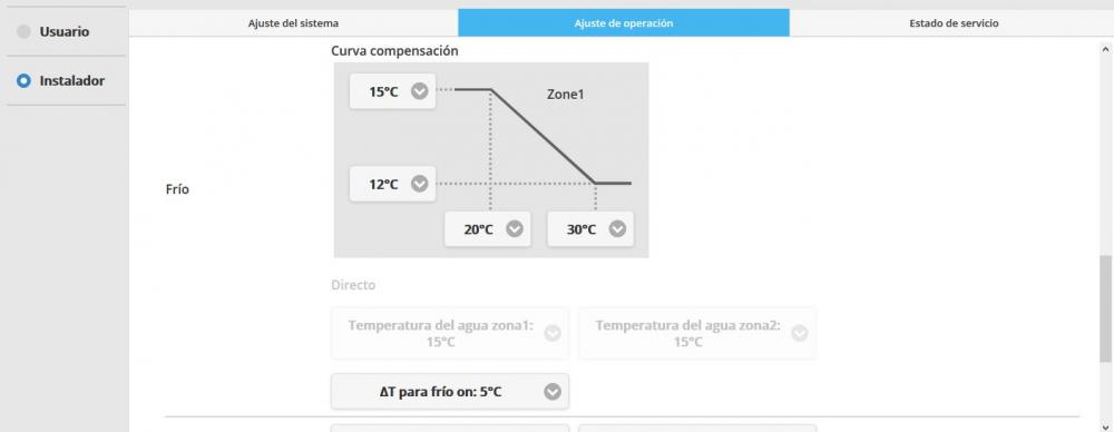

Tengo configurados 45 de impulsión con 0 grados fuera, y también 45 de impulsión con 15 grados fuera. Es lo que programó el instalador, y tras leer este foro veo que no está ni mucho menos optimizado.
Podrías decirme que temperaturas tienes configuradas para calefacción? Lo digo para intentar aproximarme a esos 600 wh que indicas.
Muchas gracias.
Es mejor en modo curva? O impulsion fija a 35 grados?
Hola Mauro, te paso mi configuración, la tengo mediante curva de compensación, solo que yo hago trabajar la máquina sin apagarla nada en los días más fríos y apagandola por la noche ahora que ya no no hace tanto frío, para que te hagas una idea, con la configuración que te paso, lo que hago en días fríos es que programo que la máquina trabaje en modo normal durante el día según curva de compensación y por la noche lo haga a a 3 grados menos, hasta las 10:00 am. Esto se consigue mediante el programador semanal, ahí le puedes decir que impulse a más o menos grados según la configuración que tenga.
Ahora con menos frío, la apago de 22:00 a 10:00 ya que casa no me baja más de medio grado de temperatura por la noche, pues la inercia del suelo y el aislamiento de la casa me lo permiten.
También te digo que hago esto, porque por la mañana la máquina funciona con el apoyo de una instalación fotovoltaica de 4,6kWp y que la práctica totalidad del consumo se cubre con ésta.
Espero te sirva, aunque cualquier duda o consulta me comentas.
