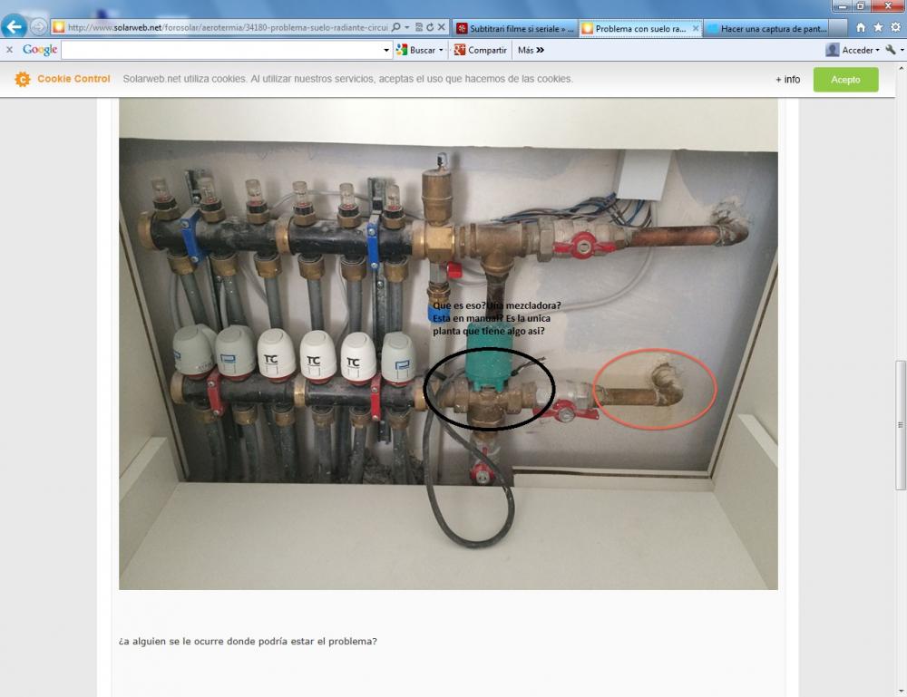

    estoy poniendo en marcha la calefacción de una vivienda unifamiliar nueva, en la que hace unos meses se montó un sistema de aerotermia junto a la caldera de gas que ya estaba instalada previamente.
    Se trata de una vivienda de 3 plantas, con suelo radiante y termostatos independientes en cada habitación.
    La planta baja y la 2ª planta funcionan bien. Entra agua caliente por el circuito de impulsión y sale un poco más templada por el de retorno, calentando el suelo.
    Pero en la 1ª planta no llega el agua caliente por el circuito de impulsión del suelo radiante, llega frio y retorna frio.
    Los termostatos funcionan bien, las electrovalvulas también, el ACS frio/caliente también llega.
    En las pruebas que se hicieron al poner todo en marcha, funcionaba bien.
    Y otra prueba anterior cuando solo estaba la caldera de gas, también funcionaba.
    Así que algo ha pasado mientras, pero no se que puede ser.
    Este es el registro de la planta baja.
    Todo funcionando correctamente, entra el agua caliente, circula y sale un poco más templada.
    Y este el de la primera planta. En la foto están las electrovalvulas desactivadas porque bajé los termostatos, pero da igual como estén, a la parte marcada (entrada del circuito de impulsión) nunca llega agua caliente.
    ¿a alguien se le ocurre donde podría estar el problema?
    gracias!

    O han hecho algo mal en la general.

    Creo que si es una mezcladora. En la cubierta pone a un lado manual y al otro automático, aunque no tiene ningún mecanismo ni nada a la vista, solo unos cables desconectados.
    Hay un aparato así en cada registro de las 3 plantas.
    Cita Iniciado por Karzac Ver mensaje
    Lo que se me ocurre es que haya aire y haga falta purgar los circuitos
    puede ser esto, voy a intentar purgarlo todo bien.
    Al estar varios meses parado después de haber hecho nueva la instalación de suelo radiante en la planta superior podría tener acumuladas bolsas de aire y por ese motivo no circular agua en la planta del medio.

    Primera, mata al instalador por poner bombas recirculadoras por si acaso, o se ponen y se conectan o no se colocan, claro que lo mismo estoy equivocado y son electroválvulas de corte, o como apuntas valulvas de tres vías, no se..
    Si las fotos son en funcionamiento, veras que no circula nada de nada en la foto nº 2, si te fijas en la foto nº 1 los “los pasos hidráulicos” están funcionando (son esas cosas blancas que parecen capsulas espaciales) y tiene el medidor de apertura mostrando su color azul, sin embargo en la foto nº 2 eso no ocurre, la centralita no alimenta esas electroválvulas.
    Recuerda que por esas tuberías el agua no debe de pasar los 30ºC-35ºC, si sobrepasa esas temperaturas la instalación la ha hecho un instalador de radiadores que no tiene ni idea de suelo radiante, “palillero inside”.

    En ese momento las electroválvulas estaban cerradas porque tenía los termostatos de esa planta bajados, pero si suben correctamente, aunque el caudal no cambia cuando suben, sigue sin circular nada.
    De momento no se ha podido purgar porque el registro de la última planta está tapado por un pequeño armario, el cual se suponía que era muy fácil de quitar (solo 2 tornillos...) pero no es así.. ahora tienen que cajear el armario para tener acceso directo.

    No tiene mucho sentido que no te llegue a la planta 1. Si has descartado aire en el circuito mira la valvula de tres vias que tienes desconectada.

    Algo es raro con ese suelo radiante, en la plana baja y en la segunda tienes una valvula de 2 vias(por lo menos asi me parece a mi) y en la primera planta es una valvula de 3 vias. El control de los cabezales quien los hace?Ademas, veo que la instalacion esta hecha con dos tipos de tuberia, pex y pe-rt( por lo menos asi parece en la planta baja y la primera). Algo que influe en las perdidas de carga, eleccion de la bomba circuladora.

    Bueno pues ya está solucionado, se trataba de los detentores de la primera planta, que algún pintor/carpintero o quien sabe, los cerro justo al estar hechas las pruebas, y por lo tanto no podía circular el agua.
