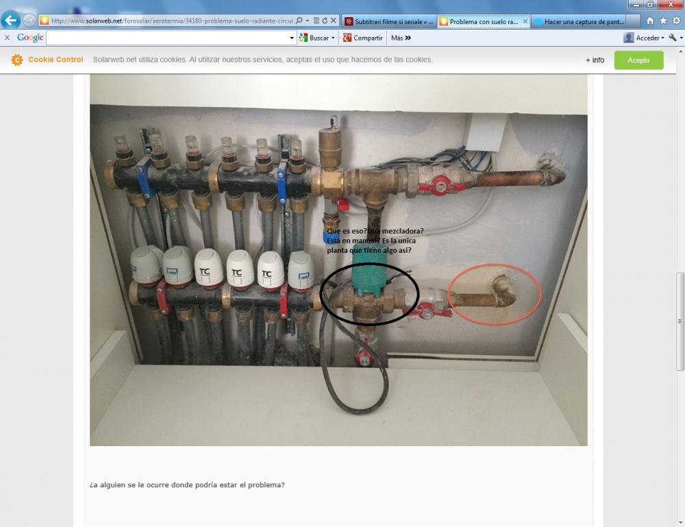

estoy poniendo en marcha la calefacción de una vivienda unifamiliar nueva, en la que hace unos meses se montó un sistema de aerotermia junto a la caldera de gas que ya estaba instalada previamente.
Se trata de una vivienda de 3 plantas, con suelo radiante y termostatos independientes en cada habitación.
La planta baja y la 2ª planta funcionan bien. Entra agua caliente por el circuito de impulsión y sale un poco más templada por el de retorno, calentando el suelo.
Pero en la 1ª planta no llega el agua caliente por el circuito de impulsión del suelo radiante, llega frio y retorna frio.
Los termostatos funcionan bien, las electrovalvulas también, el ACS frio/caliente también llega.
En las pruebas que se hicieron al poner todo en marcha, funcionaba bien.
Y otra prueba anterior cuando solo estaba la caldera de gas, también funcionaba.
Así que algo ha pasado mientras, pero no se que puede ser.
Este es el registro de la planta baja.
Todo funcionando correctamente, entra el agua caliente, circula y sale un poco más templada.
http://s10.postimg.org/r2h0bam15/sr_0.jpg
Y este el de la primera planta. En la foto están las electrovalvulas desactivadas porque bajé los termostatos, pero da igual como estén, a la parte marcada (entrada del circuito de impulsión) nunca llega agua caliente.
http://s10.postimg.org/uxkedv56x/sr_1.jpg
¿a alguien se le ocurre donde podría estar el problema?
