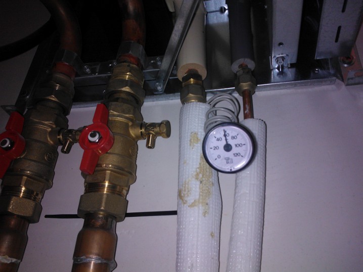

    Predeterminado Re: Altherma Daikin NO calienta
    Hola de nuevo!
    Como lo prometido es deuda, pude acceder a una Altherma de 16kw instalada hace 2 años. La vivienda aún no está habitada, por lo que la maquina ha funcionado muy poquito, pero la encendí para calentar unos 40 m2, impulsando a 45º al colector del suelo radiante y con una temperatura exterior de 8º.
    En cuestión de unos 30 mins la temperatura del gas ya alcanzó los 60º (se puede ver en la imagen), pero esta misma maquina funcionando más horas a llegado a alcanzar en ese mismo termómetro 70º.
    La manera de medir la temperatura tampoco es muy precisa, ya que es un capilar "cogido" al tubo de cobre de 5/8", pero es una idea aproximada de que en pleno funcionamiento este tubo "quema" y mucho.

    Creo que tus instaladores no han entendido bien la "temperatura" medida por mi o no se lo has sabido explicar bien. La temperatura de entrada del gas al intercambiador tiene que ser siempre "claramente superior" a la temperatura de impulsión del agua hacia el suelo radiante, ten en cuenta que el gas "cede" el calor al agua en el intercambiador, y para impulsar agua a 45º (como expliqué en mi post) no veo descabellado que el gas entre a 60º y tenga un salto térmico de 15º.
    Comentaseló como te lo he dicho a tus instaladores, y puntualizar que es una altherma bibloc de 16Kw trifásica, la Altherma a la que se refieren tus instaladores es la "Altherma HT" de las cuales, por ahora, no te tenido la oportunidad de instalar ninguna debido a su elevado precio y menor rendimiento que una Altherma normal.
    Buenas MoD-CHiP,
    El tema es que si que les expliqué perfectamente tus medidas, de hecho les pasé la foto que es claramente descriptiva. Es la temperatura del gas a la entrada del hidrokit justo antes de hacer el intercambio.
    Esto es lo que observo en mi caldera:

    Cita Iniciado por JAA Ver mensaje
    dj_chispas, si las temperaturas que da la máquina son las que dices, ¿sería más o menos correcto asumir que la temperatura del gas después del intercambiador sería muy parecida a la del agua impulsada? En todo caso debiera ser más alta que la de retorno del agua, no?
    Si es correcto lo que dices, la temperatura de salida del gas despues del intercambiador es un poco mas baja que la impulsion del agua y mas elevada que la del retorno.
    Como dice mod-chip os puedo asegurar que la tuberia que viene del compresor quema y bastante, nunca la e medido pero seguro que esta por encima de los 60º si esque la maquina funciona bien.
