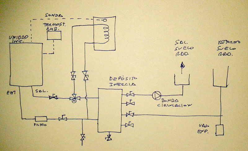

    Ya os puedo contar que he resuelto el problema del caudal sin poner deposito de inercia, como me aviéis aconsejado he dejado abierto 4 circuitos, cuatro habitaciones y ya no salta, la temperatura de impulsion entre 40 y 45 grados y se esta bien en la casa, eso si he dejado los termostatos para que si la casa alcanza la temperatura pare la maquina. Cuando la tenga mas días os cuento como va el gasto, pero pienso que con la tarifa nocturna es mas rentable, solo hay que ver que es cuando mas frío hace y mas calor deberíamos aportar a la casa y como por el día sube el cop gastamos menos si la caldera entra en funcionamiento. Otra cosa yo la resistencia la tengo desactivada para que no se active nunca, haber si la tenéis configurada para que os entre por temperatura y aunque no se necesite y os gasta mas por esto.
    Hola a tod@s. Este es mi primer post en este foro que tiene cosas muy interesantes.
    El dejar circuitos abiertos para evitar que se bloqueen las maquinas por falta de caudal no es la mejor solucion cuando tienes las habitaciones cada una con su termostato porque tendras estancias mas calientes que otras.
    La solucion pasa por montar una valvula diferencial de presion entre la impulsion y el retorno.

    La aquarea de 12kw tiene un poco más de 2000 litros hora de caudal.
    En cuanto a poner o no aguja hidráulica dependerá si tienes más de un servicio porque sino no lo entiendo.
