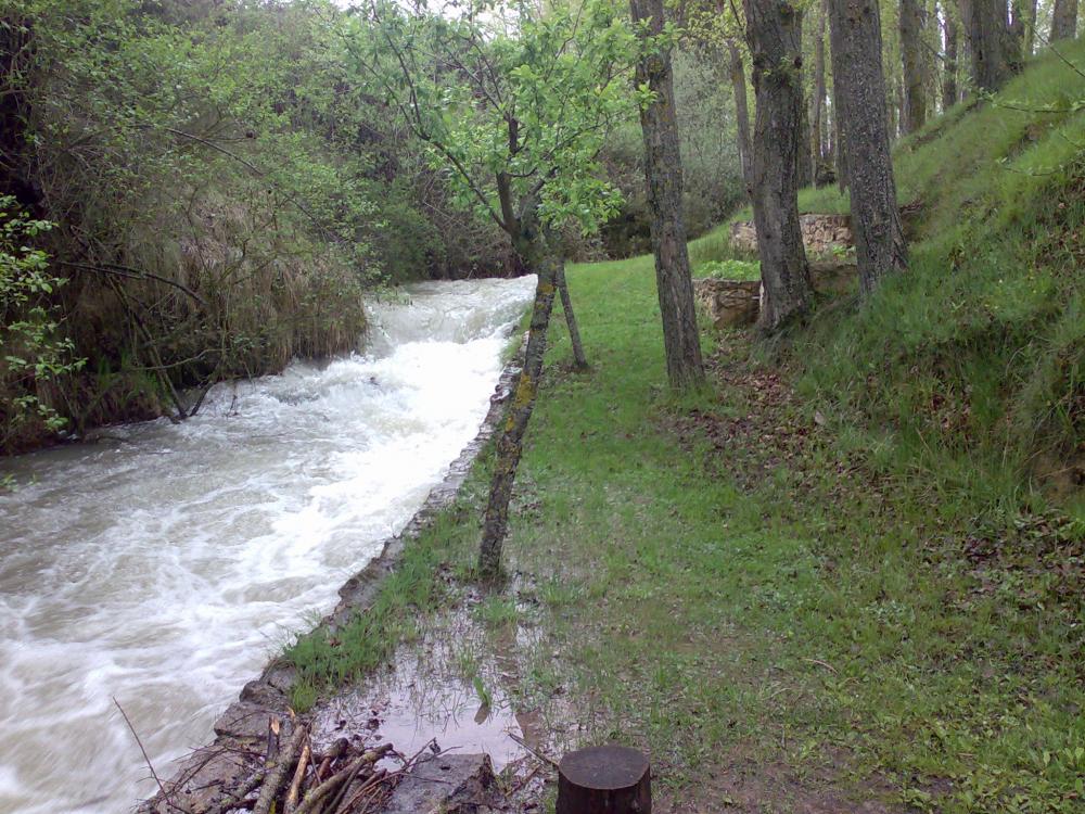

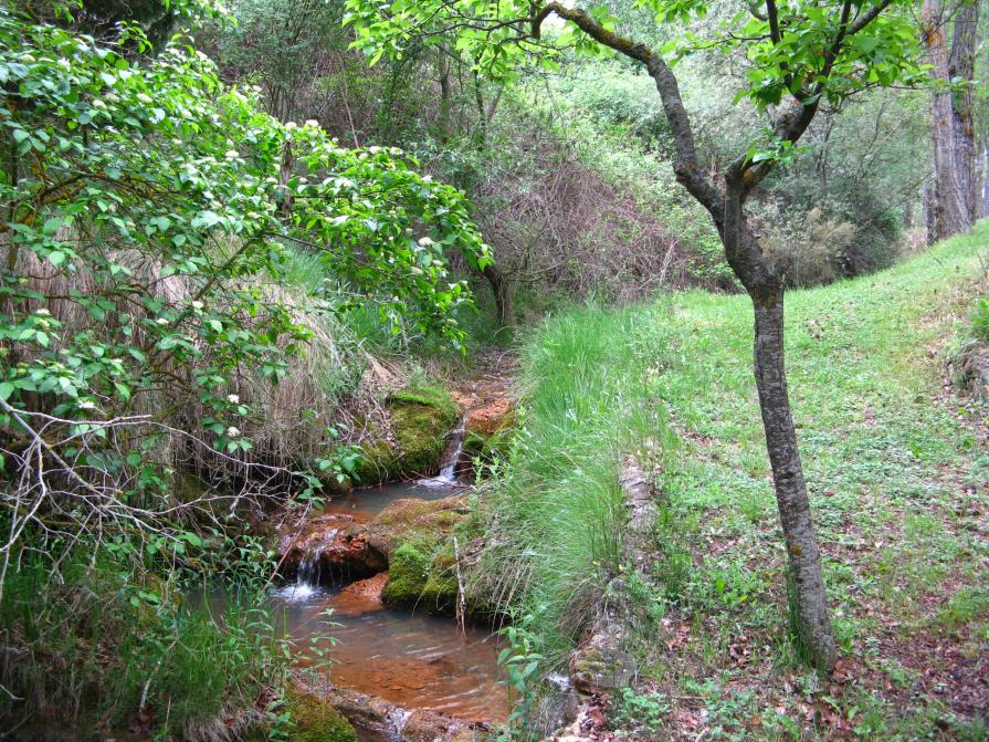

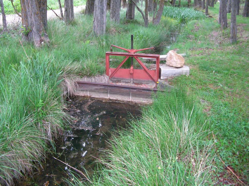

A veces (hoy mismo) tengo este caudal
https://www.solarweb.net/blogs/eloisa-mcandrew/attachments/4927-instalacion-micro-hidroelectrica-nano-fotovoltaica-img_5952.jpg
Otras veces este otro
https://www.solarweb.net/blogs/eloisa-mcandrew/attachments/4926-instalacion-micro-hidroelectrica-nano-fotovoltaica-imagen015.jpg

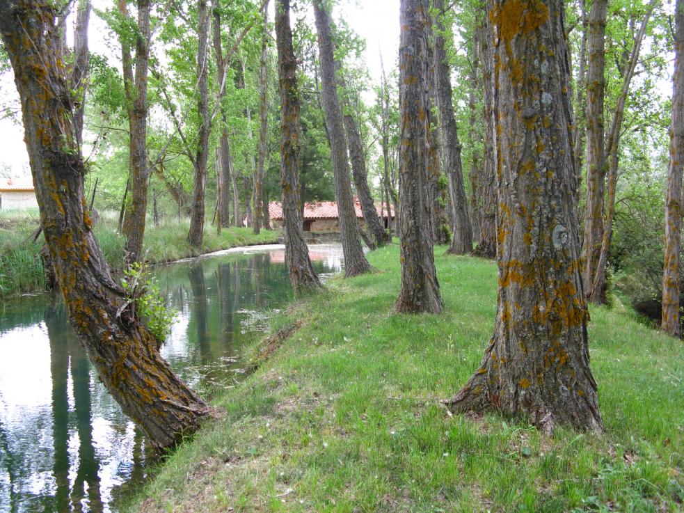

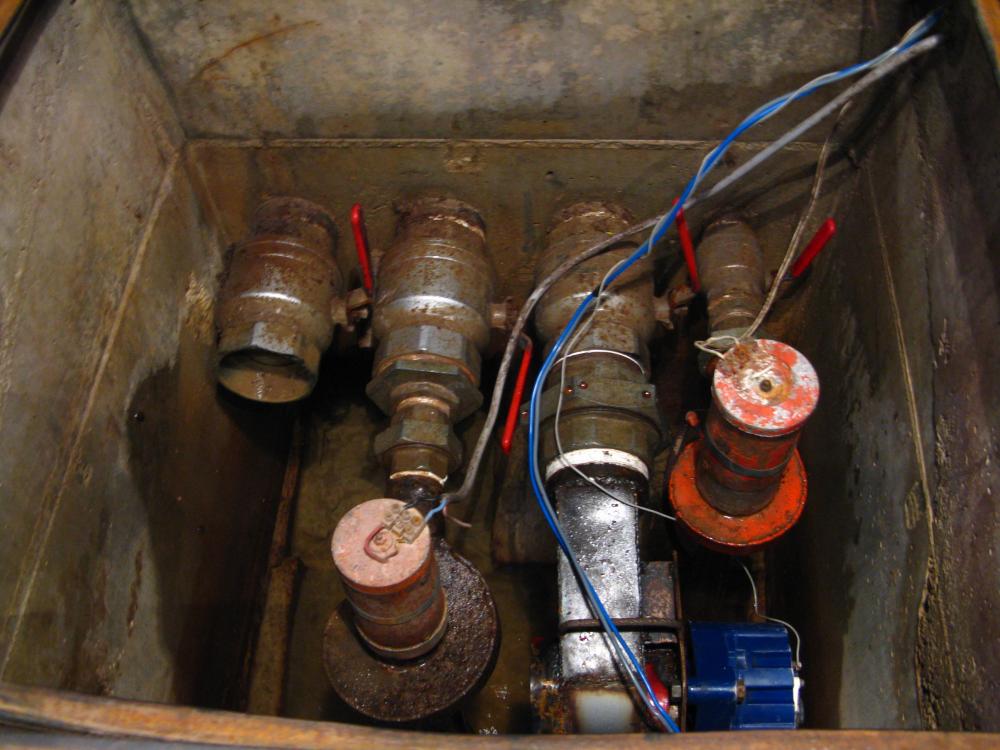

La compuerta, la acequia, el pozo de turbinas
https://www.solarweb.net/blogs/eloisa-mcandrew/attachments/4923-instalacion-micro-hidroelectrica-nano-fotovoltaica-img_5958.jpghttps://www.solarweb.net/blogs/eloisa-mcandrew/attachments/4924-instalacion-micro-hidroelectrica-nano-fotovoltaica-img_5962.jpghttps://www.solarweb.net/blogs/eloisa-mcandrew/attachments/4925-instalacion-micro-hidroelectrica-nano-fotovoltaica-img_5954.jpg

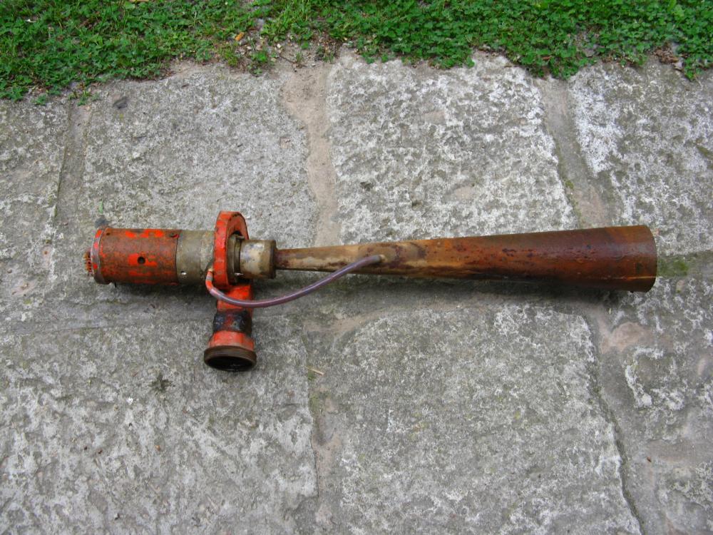

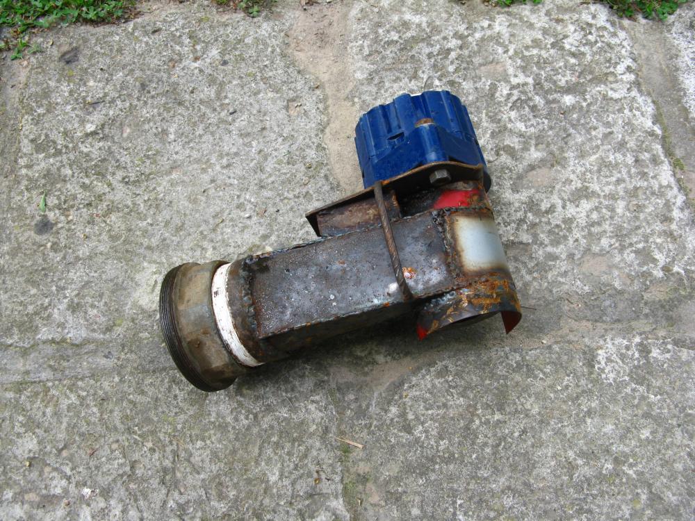

Esta es Luci (se llama asi por que es la pequeña y da luz). Se diseño para un uso minimo de agua durante el verano y aun la conservo, aunque ya ha hecho varias guerras. Se ocupaba del alumbrado, la bomba de agua potable y la lavadora. Solo usa 2.2 lts/sg y produce 24w. Si alguien tiene curiosidad, el alternador se hizo con un motor de limpiaparabrisas de coche. Es una de las tres turbinas helice que conservo, y la mas pequeña
https://www.solarweb.net/blogs/eloisa-mcandrew/attachments/4920-instalacion-micro-hidroelectrica-nano-fotovoltaica-img_5970.jpghttps://www.solarweb.net/blogs/eloisa-mcandrew/attachments/4921-instalacion-micro-hidroelectrica-nano-fotovoltaica-img_5969.jpghttps://www.solarweb.net/blogs/eloisa-mcandrew/attachments/4922-instalacion-micro-hidroelectrica-nano-fotovoltaica-img_5968.jpg

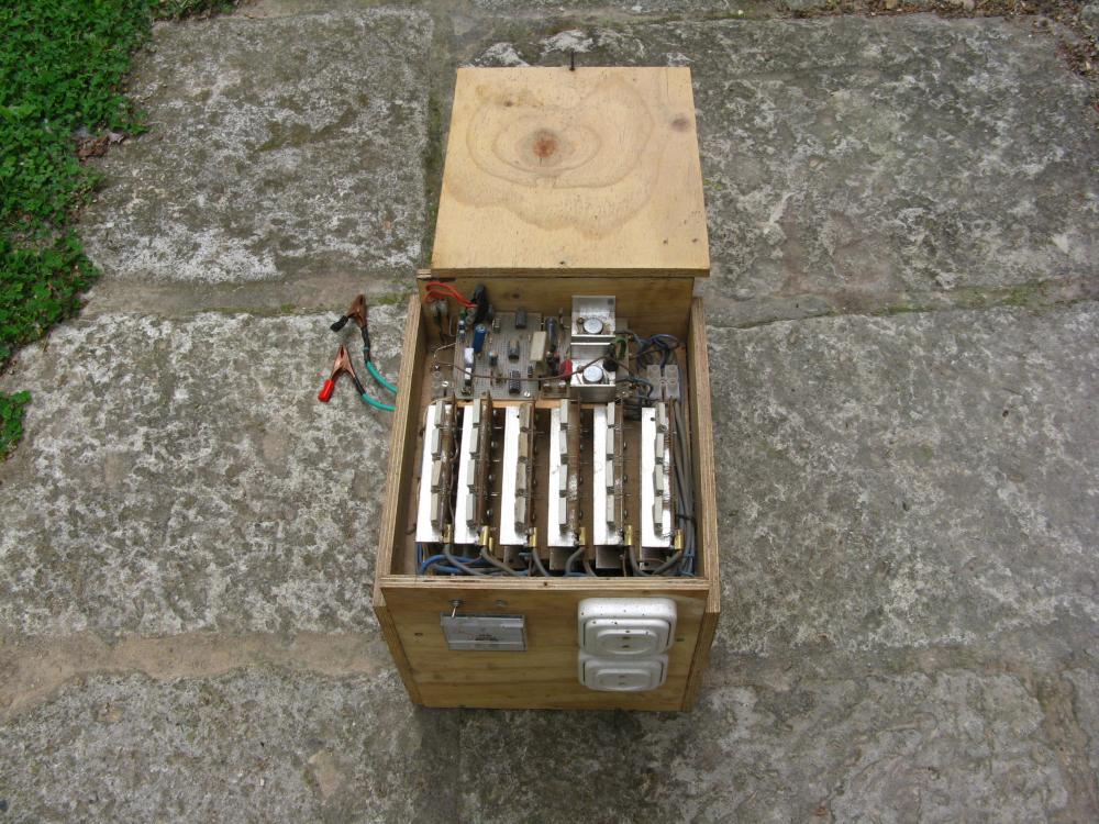

Tambien se hicieron cuatro inversores, todos ellos push-pull y onda cuadrada. Algunos con la electronica copiada de modelos comerciales de la epoca, otros de diseño propio. Este es el mas grande, 1.200w. Si alguien busca transformadores con dos devanados a 24v y uno a 220..... que le mire las tripas a los cargadores de baterias que vea por ahi, quiza tenga suerte

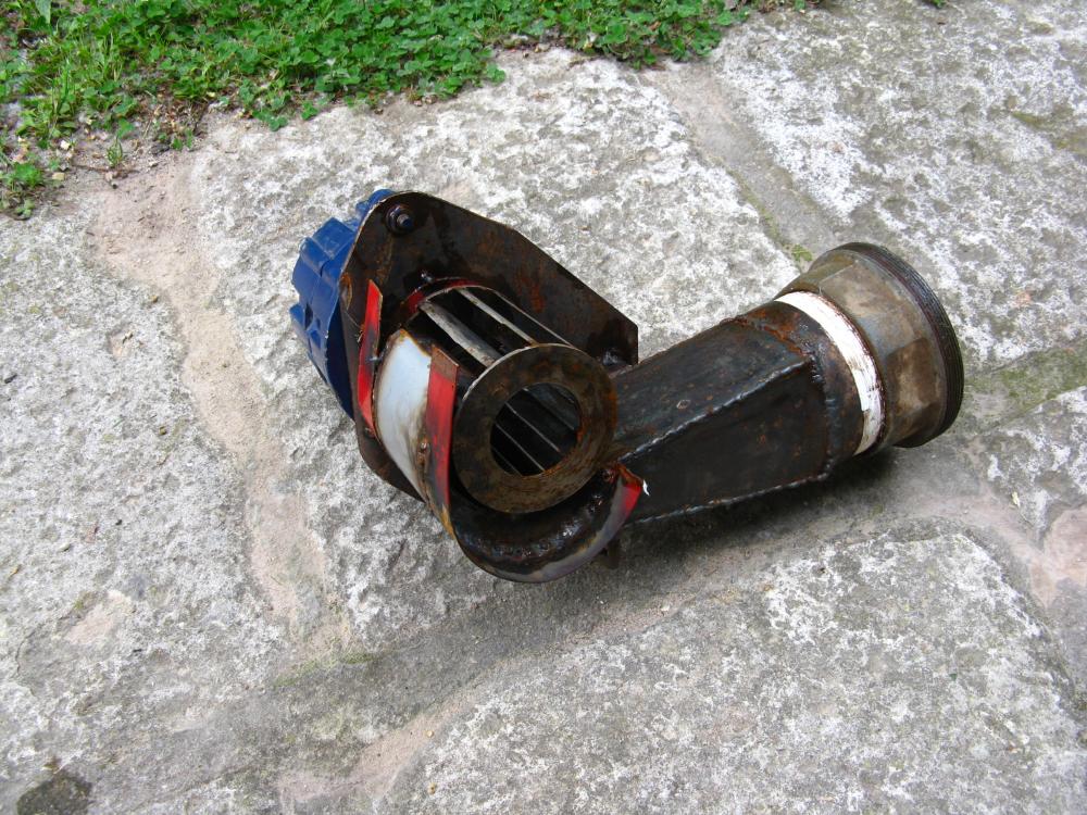

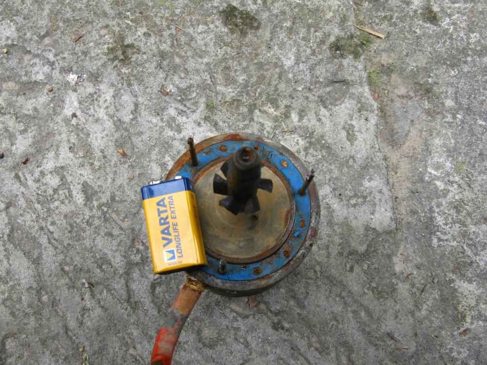

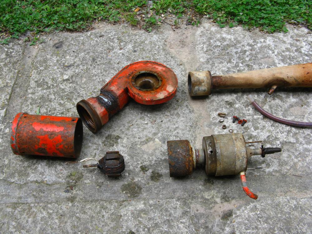

A partir de ahora ya no se trata de supervivencia energetica en aislada. A partir de ahora se trata de potencia, de bajar la factura de la luz. Por eso he hecho este prototipo de turbina Banki que me permitira afinar diseño para cosas de mas volumen. Caudal 18 lts/sg, 199 vatios. Aun esta sin carcasa de desagüe
https://www.solarweb.net/blogs/eloisa-mcandrew/attachments/4913-instalacion-micro-hidroelectrica-nano-fotovoltaica-img_5966.jpghttps://www.solarweb.net/blogs/eloisa-mcandrew/attachments/4914-instalacion-micro-hidroelectrica-nano-fotovoltaica-img_5967.jpg

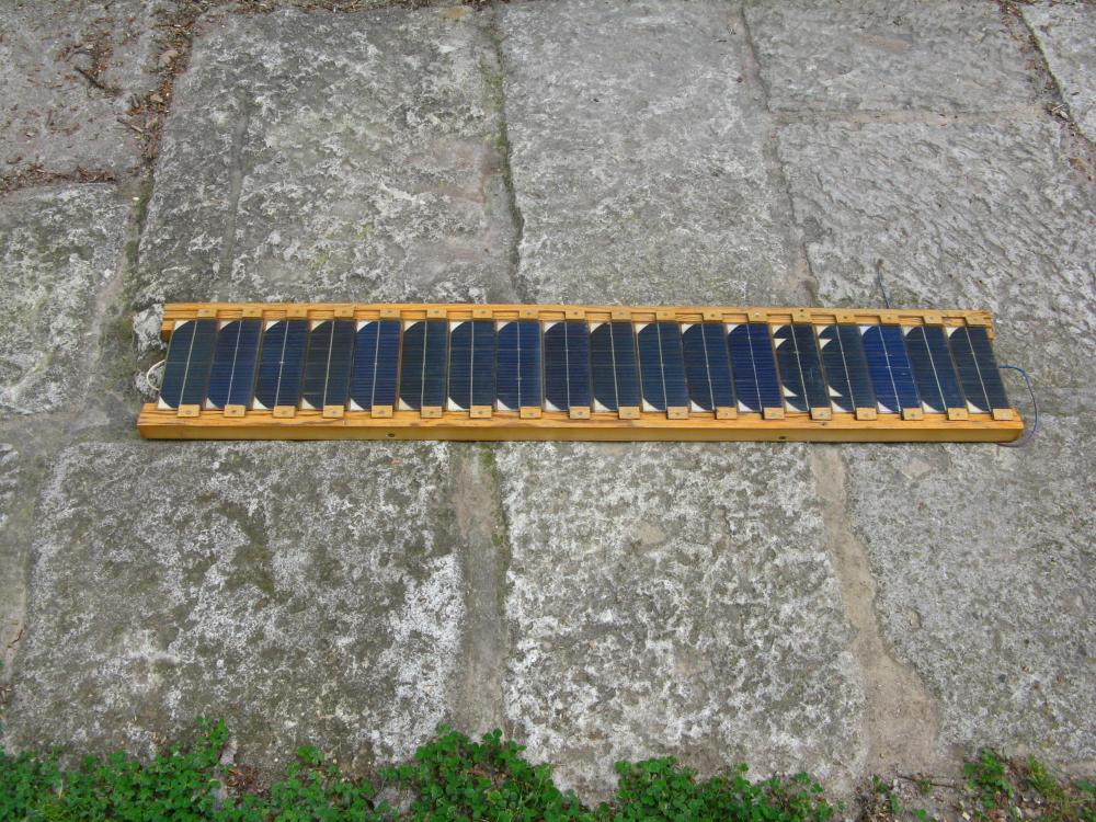

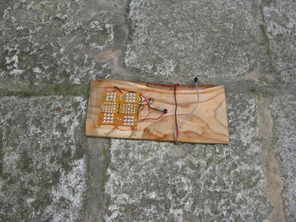

Tambien tengo una minuscula instalacion fotovoltaica para las farolas del jardin que empezo siendo asi. Las placas son de 2v 1w, sacadas de un chatarrero y reparadas una a una. Hay que poner muchas para una potencia minima. Los led son blancos y amarillos, no me gusta la luz fria
https://www.solarweb.net/blogs/eloisa-mcandrew/attachments/4916-instalacion-micro-hidroelectrica-nano-fotovoltaica-img_5964.jpghttps://www.solarweb.net/blogs/eloisa-mcandrew/attachments/4917-instalacion-micro-hidroelectrica-nano-fotovoltaica-img_5963.jpg

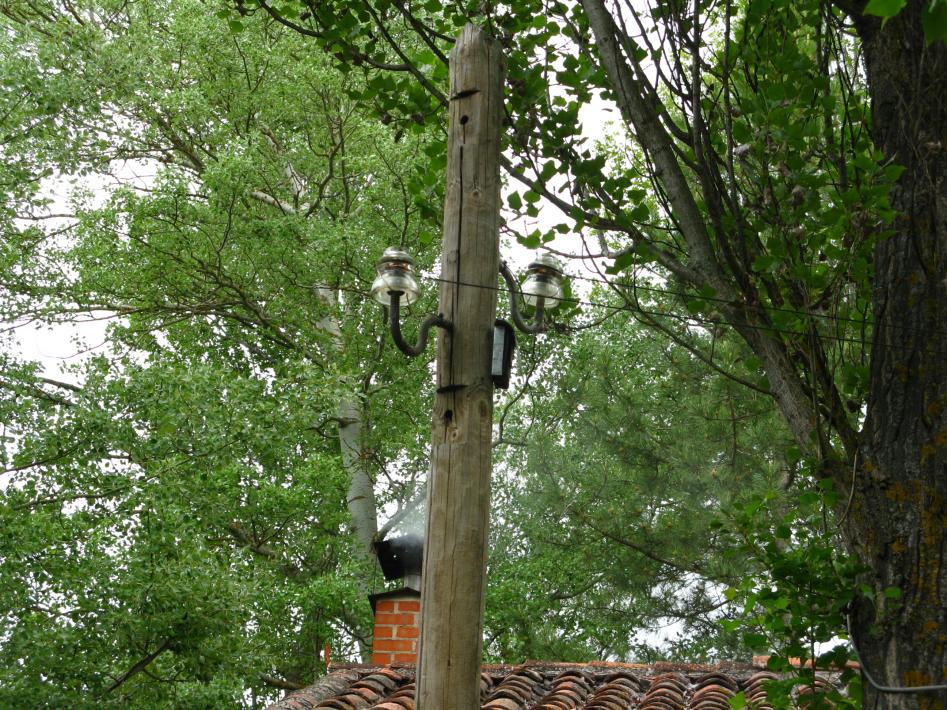

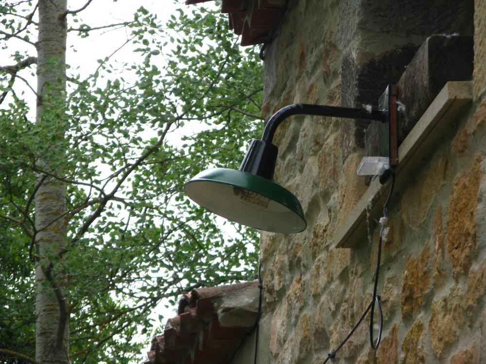

Ahora las farolas son asi. La primera, es que iba a tirar unas sartenes viejas (jajajaja, lo siento, de verdad, es lo que hay, soy asi ) Las de poste, llevan 24 led blanco calido debajo de cada aislador. Los cables del tendido solo sirven para alimentar los led, nada mas
https://www.solarweb.net/blogs/eloisa-mcandrew/attachments/4918-instalacion-micro-hidroelectrica-nano-fotovoltaica-img_5961.jpghttps://www.solarweb.net/blogs/eloisa-mcandrew/attachments/4919-instalacion-micro-hidroelectrica-nano-fotovoltaica-img_5960.jpg

    No has puesto nada de como va la turbina, si no le puedes poner un flotador directamente quizás algo con un brazo como la suspensión de un coche, en uno un flotador y en el otro la turbina,
  2. Avatar de Eloisa McAndrew
    • permalink
    Las pruebas de turbina estan suspendidas hasta las lluvias de otoño. Aunque parezca que hay mucha agua (y la hay, almaceno 360.000 litros de agua), esa turbina tardaria 4 horas en vaciar el embalse
    Pero si, tu sugerencia es genial. "Abisagrar" el tubo de entrada con un trozo de tubo de goma o plastico, y ganar unas decenas de cm de altura neta. En las fotos no se aprecia, pero lo que se intuye en el fondo del pozo de turbinas ya es al agua del rio. Y en esa foto falta una turbina mas que esta puesta normalmente, no hay mucho sitio, pero algo se podra hacer
