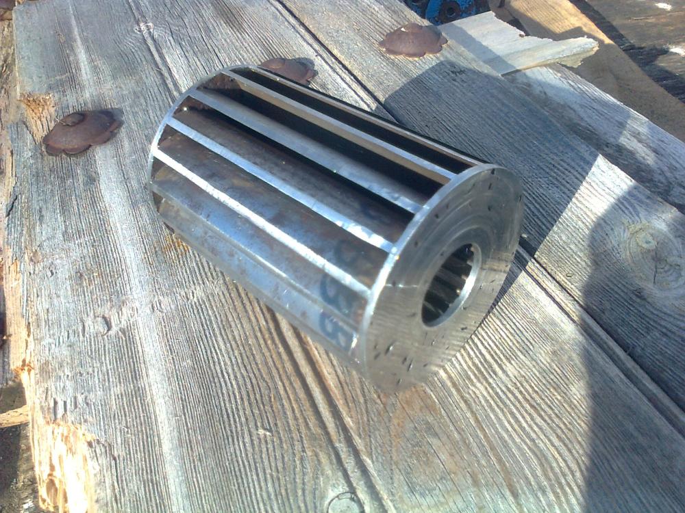

https://www.solarweb.net/blogs/eloisa-mcandrew/attachments/7029-calculo-construccion-una-pequena-turbina-banki-foto0022.jpg
Se ha soldado, eliminado el metal sobrante, aumentado el tamaño de los agujeros para el eje y para meter la tuerca de fijacion y ya queda con su tamaño y forma definitivos

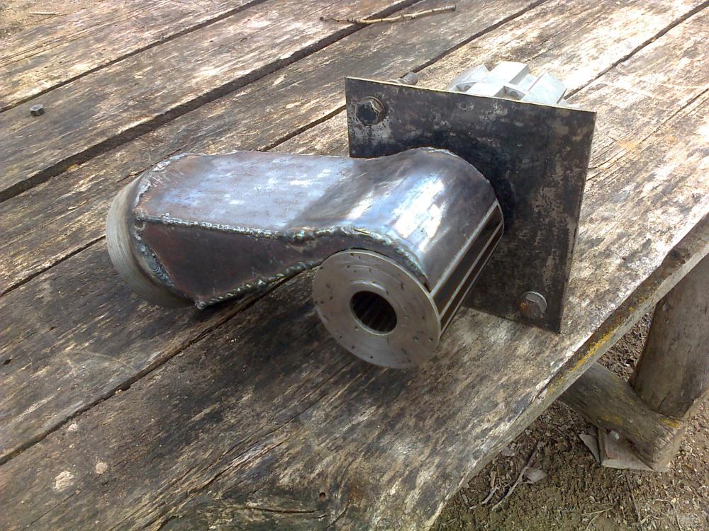

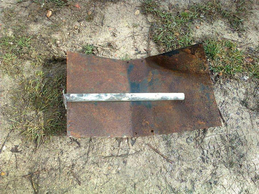

Se recortan las chapas para la tobera de admision con las medidas definidas al principio. Tambien hara falta un trozo de tubo roscado de 4 pulgadas para unir la turbina a la tuberia de presion. El alternador tiene una tension nominal de 24 voltios y puede suministrar un maximo de 35 amperios
https://www.solarweb.net/blogs/eloisa-mcandrew/attachments/7031-calculo-construccion-una-pequena-turbina-banki-foto0025.jpg
Ya solo falta unir tobera y placa de soporte de alternador soldando unas pequeñas piezas de chapa del tamaño adecuado. Una vez hecho, el montaje quedara como se ve en la foto. Antes de la primera prueba se desmonta el alternador y se suelda un cable a una de las fases. Este cable proporcionara medida de la frecuencia de la corriente alterna generada y, por tanto, se podra saber a cuantas rpm gira la maquina. Tambien tiene otra mision: es dificil que un alternador se autoexcite a tan pocas revoluciones y, mas aun si es nuevo y no tiene magnetismo remanente; ese cable servira para dar un "chispazo" con el positivo de la bateria y producir el cebado y que empiece a generar

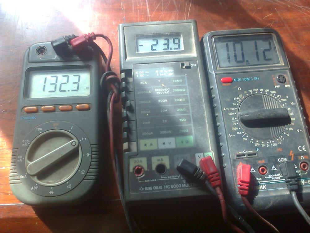

Primera prueba. Los polimetros, empezando por la izquierda, indican frecuencia, voltaje en corriente continua e intensidad, tambien en continua. Puesto que el alternador es de 12 polos, una frecuencia en alterna de 132 hercios significa una velocidad de giro de 1.320 rpm. Normalmente hago las mediciones siempre a 24 voltios (tension nominal); es mas una mania, pero da una referencia inmediata de potencia generada si se desea comparar con otras mediciones en otras maquinas o situaciones diferentes. Si se hiciesen a diferentes voltajes habria que hacer correcciones en los datos

La potencia bruta del agua en la acequia para el caudal de diseño es de 706 vatios, de la que la maquina extrae una potencia electrica en corriente continua de 242 vatios. Eso significa un rendimiento global del 34% que, no es para tirar cohetes, pero da pie a asumir un rendimiento del 60% para la turbina, otro 60% para el alternador y un 95% para rectificador y tuberias
La velocidad de trabajo es demasiado elevada ( 1.320 rpm). El diseño de la turbina se hizo para 1.011 rpm y cabe suponer que la turbina ya esta en la fase decreciente de su curva de potencia. Parece deseable "frenar" de forma productiva la velocidad de rotacion y asi, quiza, pueda aumentarse un poco la potencia generada. En principio, la reduccion deseada es del orden del 30% y debera conseguirse rebobinando el alternador con un 30% mas de espiras. En la practica, sera necesario mas aumento del bobinado por que se supone que se generara mas potencia y se sobrepasara de nuevo la velocidad de rotacion
Hay otro dato interesante que se puede observar al ver funcionar la maquina y que corrobora ese posible aumento de potencia si se reducen las revoluciones:
La potencia bruta del agua en la acequia se emplea integramente en tres cosas: en generar potencia electrica, en dejar que el agua tenga algo de velocidad a la salida de la maquina para que pueda alejarse de ella, y en perdidas mecanicas/electricas/hidraulicas. Si se quiere aumentar la potencia electrica generada no hay mas remedio que reducir alguno de los otros dos factores
Si el rodete estuviese parado, el agua saldria de el a la velocidad maxima obtenible por el desnivel existente, y con un angulo de 30 grados con la tangente, hacia abajo y hacia la izquierda. En esa situacion la potencia electrica seria cero, por que toda la potencia bruta se emplearia en mover el agua a la salida del rodete
A medida que el rodete empezase a girar en sentido antihorario, la velocidad de salida del agua disminuiria al restarsele la de giro del propio chorro de agua y, por tanto, en esa misma cuantia, empezaria a haber potencia mecanica disponible
En la situacion de maxima eficiencia, el agua, simplemente, caeria en vertical sin desplazarse hacia los lados, y la potencia generada seria la maxima
Viendo funcionar lo construido se observa que el agua sale en diagonal hacia la derecha. Por tanto, se esta empleando parte de la potencia bruta en moverla y, ademas, eso indica que la velocidad de giro de la maquina es demasiado alta. Reduciendola se podria llegar a una salida del agua en vertical y a un maximo de potencia generada

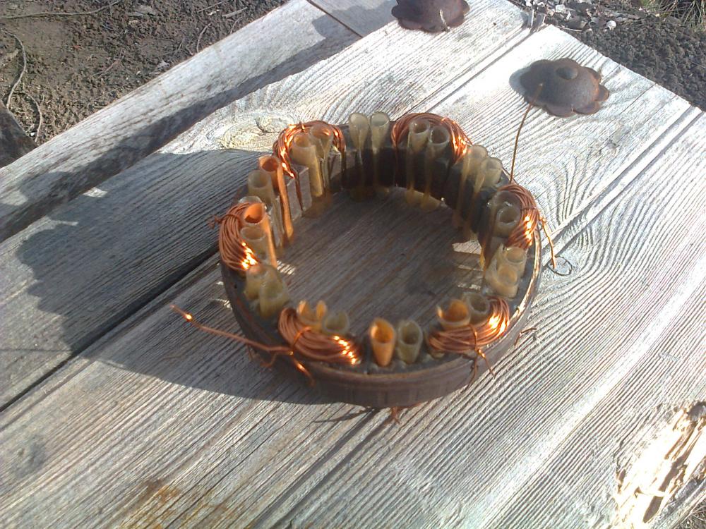

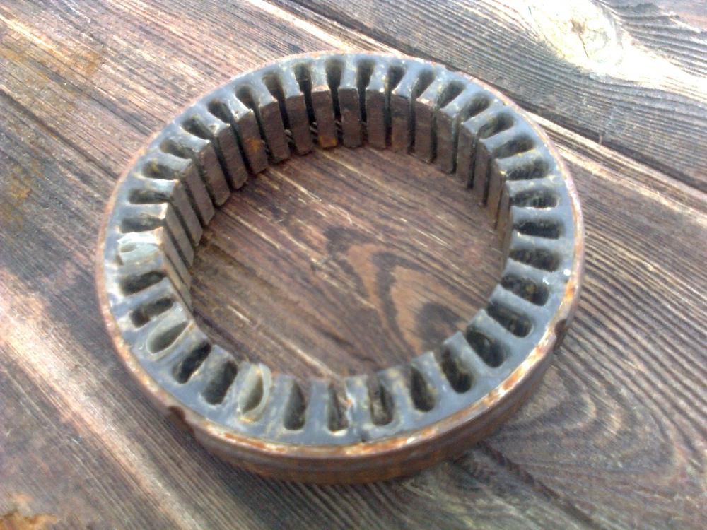

Se desmonta el alternador, se separa el estator, y se elimina el bobinado original (por suerte tenia un estator de recambio y el original no fue desbobinado)
https://www.solarweb.net/blogs/eloisa-mcandrew/attachments/7028-calculo-construccion-una-pequena-turbina-banki-foto0020.jpg
Se colocan unos trozos de tubo de plastico en las ranuras que no se van a usar en la primera bobina y se rehace esta, con hilo mas delgado, y un 40% mas de espiras. Se repite el proceso con la segunda bobina eliminando los plasticos que ocupaban su lugar, y de la misma forma con la tercera. Se conectan las tres bobinas en estrella, se vuelven a montar el alternador y la turbina y se prueba.....
Previsiblemente la maquina deberia girar un 30 o 35% mas despacio y generar algo mas de potencia. Pues....sorpresa! Genera justamente 5 amperios, la mitad que antes, y a 10 rpm mas. Es decir, el rendimiento ha caido en picado
Que ha pasado? Pues algo que deberia haberse previsto, y no se hizo. Ha aumentado la impedancia reactiva por que, mientras antes el bobinado del estator correspondia con la excitacion proporcionada por el rotor, ahora la excitacion es un 40% menor (al aumentar el bobinado estator). El alternador trabaja subexcitado en un 40% y eso ha hecho aumentar en un 40% la potencia reactiva de la maquina; potencia que hay que generar, pero que no es util
Si se desea avanzar en esta idea, es obligatorio bobinar tambien el rotor y aumentar la excitacion en la misma cuantia que el bobinado estator
