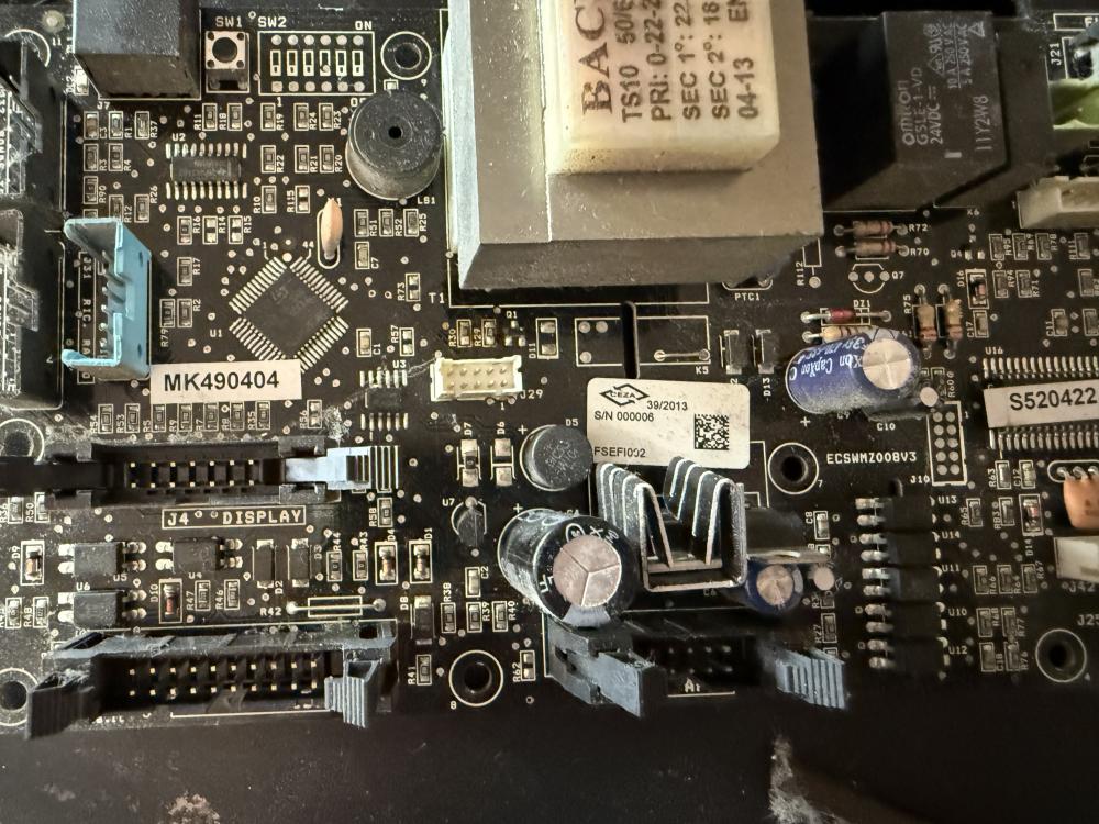

    Que puede ser la electrónica todo es posible sube una foto de la placa y del display en donde se vea la electrónica y ver si lleva alguna pila.

    Predeterminado Re: estufa fireco mesenia, se apaga sale humo, solo funciona en modo manual 4
    estufa fireco mesenia, se apaga sale humo, solo funciona en modo manual 4-img_0547.jpgestufa fireco mesenia, se apaga sale humo, solo funciona en modo manual 4-img_0564.jpg
    Buenas tardes, no tengo foto completa de la placa base ya que la revise y solo saque foto del modelo.
    Si el presostato funciona con succión de vacío, y ya lo probé con el multitester, lo que sucede es que creo que la succión no era tal para que luego del encendido, pase a modo ON no era suficiente succión por estar mas reducido el diámetro del caño en donde se conecte la manguera de silicona, es mi hipótesis actual, y si la pila mide 3.6volts no cambiaria nada, si midiera menos, ya que la pila la utiliza solo para guardar hora y programación de configuración en eeprom ( salvo que utilice para algun otro dato que desconozco y sea para la operación).
    Exacto no da ninguna alarma, la estufa cree que esta encendida (ósea luego del ciclo de encendido, pasa a modo ON), y ahí es donde se apaga el ventilador de humos, por eso sospechaba que el sensor estaría dañado pero lo desconecte y salta la arma, lo mismo sucede con el presostato, y los periféricos. Generando códigos de error.
    Si e introducido un cable y sale debajo de la cama de combustión. Ahora la apague mas tarde vuelvo a proar y comento

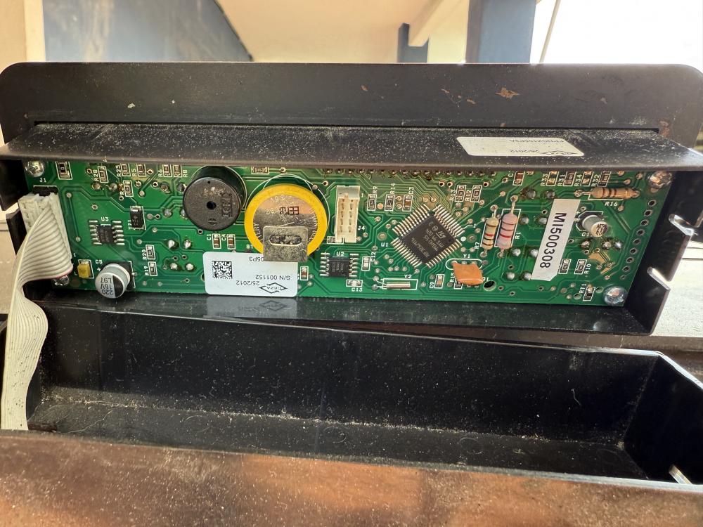

    Lo que le pasa ahora es claro para mi es lo que en informática llaman coloquialmente que se cuelga un equipo, es decir es como si se congelase no hace nada hasta que se resetea en tu caso hasta que la enciendes y apagas.
    Ahora viene la pregunta del millón porque se cuelga, aunque te parezca extraño cambia si tienes el display y dime si te lo continúa haciendo

    Comprueba que el componente amarillo del display es una batería y desuelda el terminal más fácil y dime que ocurre

    Es una bateria de 3.6volts y hace lo mismo, luego del encendido, pasa a modo ON y tres segundos luego se apaga el ventilador, y queda en modo ON y no da alarma de nada, la verdad ya no se que hacer.
    He entrado al menú configuración y uno de los valores de temperatura del fan estaba en 456 ºc toque un +y paso a 10ºc pero nunca mas pude volverlo a 456 solo va a 299ºc como máximo pero ese es el fan del interior, que deben haberlo programado con pc por puerto serie. ahí ya la fastidie..
