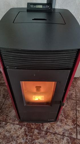

    Buenas, he comprado esta estufa de 2º mano y no va fina
    La he limpiado y la puse en marcha, en potencia 1 y 23º (decir que dos vecinas tienen este modelo y a ellas en potencia 1 y 23º el aire que sale es tan caliente que tienen que quitar la mano)
    dicho esto, la mia en potencia 1 el aire que echaba no era igual, podias dejar la mano.. entonces la puse en potencia 3 y 4 a ver que hacia y subia el ventilador pero el aire igual mas o menos.. la volvi a bajar a potencia 1 y me dio error 03 que es un problema por descenso en la temperatura de humos segun el manual.
    espere a que se apagara y la encendi, se encendio y la puse en potencia 4..
    lo mas llamativo que veo es que apenas cae pellets, por lo que no hay llama casi.. que puede pasar? puede tener pellet apelmazado porque el que me la vendio hace tiempo que no la usaba?
    decir que las estufas de mis vecinas los parametros estan de fabrica, y la mia supuestamente igual.
    Podría probar a resetearla de fábrica por si acaso? Necesito algún consejo porque esta estufa calienta mucho pero si no va bien la tendré que devolver.

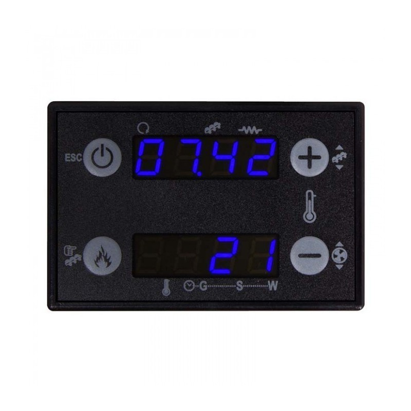

    el display es como este, solo que el boton de ESC el mio es rojo
    creo que el modelo es Tiemme Display CP110, como se resetea de fabrica?

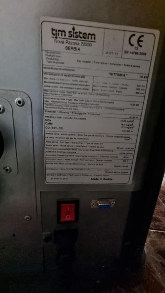

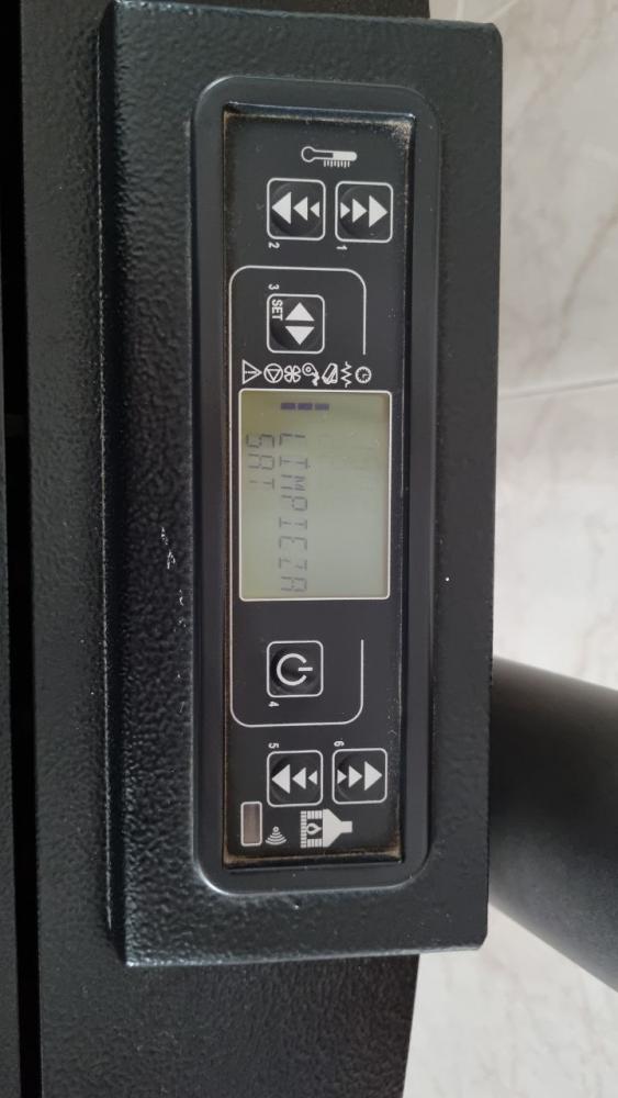

    Te paso foto de la botonera y de la pegatina de detrás. La placa que dices donde se encuentra? Tengo que desmontar algo?

    Si, le doy al más y abajo sale PELL y arriba un 0
    Ya vi la placa, te paso foto ahora
    Por cierto, mi hermana dio al + y a ella le sale un 3
    Y dándole al - a mi me salía un 3 y mi hermana un 7
    Esos parámetros que significan?
    https://ibb.co/R29gm2N
    https://ibb.co/gzMphXK
    https://ibb.co/4SThY5M
    He estado trasteando dando al botón de encendido y salen otros 4 parámetros, mi hermana los tiene diferente igual pero hay unos que van cambiando (ella la tiene encendida)

    Tu estufa monta una placa Tiemme sys 100 antigua pero mucho más fiable y robusta que las actuales.
    Lo que tienes que decirme ahora si lo único que pretendes es que te funcione la estufa o dominar la electrónica de la estufa, es decir poder cambiar parámetros en profundidad o ver que parámetros tienes en definitiva como tienes configurado la estufa.
    ¿No tienes el manual donde te explica como funciona el display?, sino lo tienes te puedes descargar los manuales de otras estufas que llevan esta misma electrónica,
    Como aproximación ya que tu display no se va a comportar exactamente igual mira este video
    https://www.youtube.com/watch?v=1osT...mJTza&index=56
    Que pell tu lo tengas a 0 y tu hermana lo tenga a 3 indica que la estufa de tu hermana está consumiendo más pellets.
    Que el - Uent tu lo tengas a 3 y te hermana a 7 indica que el extractor de tu hermana gira más rápio que el tuyo.
    Resumiendo pon el pell a 3 y te deberá dar más llama o calor sino es suficiente ponle 5.
    Si ves que la combustión es pobre sube el uent a 6.
    Ojo que igual que puedes poner 5 puedes poner -5 y en tu caso la lías ya que incluso te caerían menos pellet.

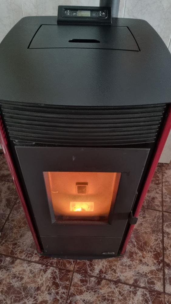

    Te paso foto de donde va la placa de vermiculita y foto de la placa de mi hermana. Las medidas te las paso mañana.

    Buenas de nuevo, puse PELL 5 y uent 5 y potencia 1 en 23 grados y ahora mismo se podría decir que calienta como la de mi hermana. La tf marca 124 y la de mi hermana 135 o así (recuerdo que ella tiene PELL 3 y uent 7)
    Ahora tengo que ver el consumo del saco.
    Edit : probado en PELL 5 y uent 5. La temperatura del aire sale como la de mi hermana prácticamente y la tf es 130 ya muy pareja a la de mi hermana igual.
    Cabe destacar que tanto la de mi hermana como la de la vecina la tenían las dos en PELL 3 y uent 7.
    Como digo la temperatura del aire parece igual o casi igual y el consumo de pellets lleva 16h en potencia 1 y no ha gastando el tanque aún, imagino que le quedarán 3h al menos.
    Pongo video, el cristal está un poco negro, mi hermana dice que a ella se le queda igual
    https://youtube.com/shorts/lRka7ha6Tl8?si=bPCDaxz-nnKzApgi

    Como te he dicho anteriormente la forma de que una estufa caliente más no es tocar los parámetros, sino subir la potencia.
    Por ejemplo ahora en tu caso la estufa a potencia 2 está trabajando como si antes estuviese trabajando a potencia 4 por ejemplo.
    Por la foto del display parece que la electrónica es una micronova
    https://www.solarweb.net/forosolar/a...l-chimenea.pdf
    La segunda pregunta es saber cual es la placa que a diferencia de Tiemme suele venir escrita en la centralita,
    Aqui puedes descargar varios manuales tecnicos de diversas placas micronova pero no tienen que ver nada en comparacióncon con las tiemme
    https://www.solarweb.net/forosolar/u...cronova-2.html
