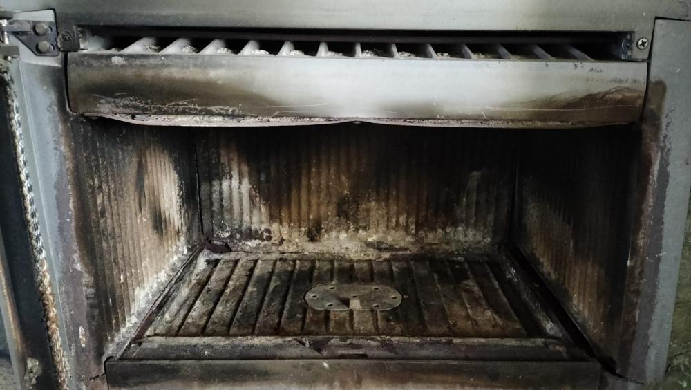

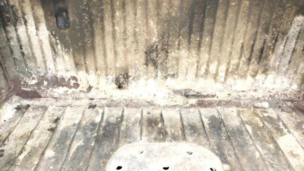

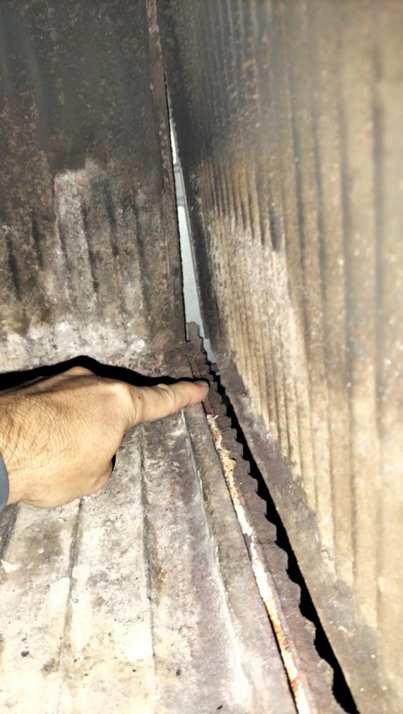

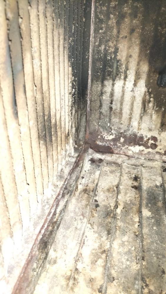

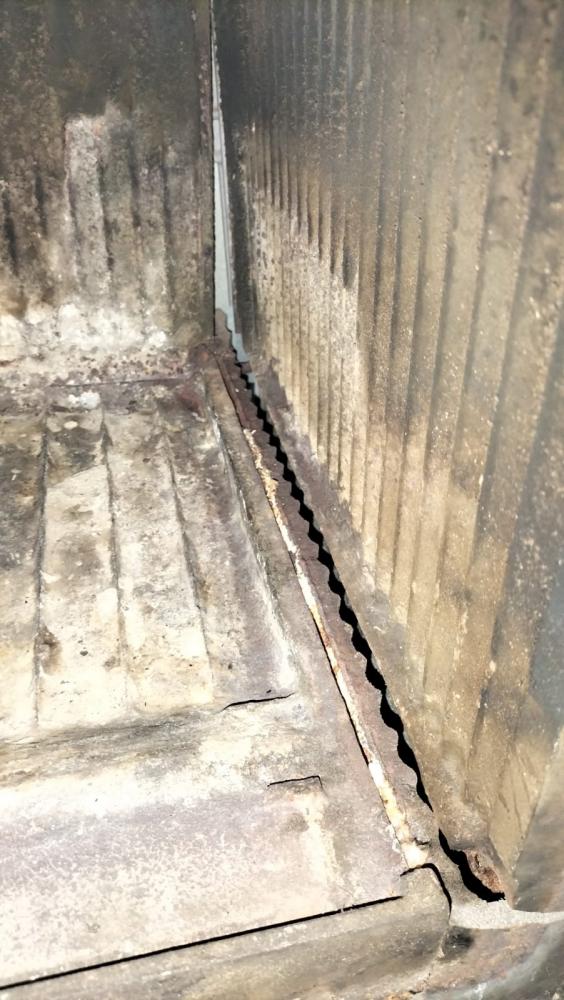

    Buenos días,
    el servicio técnico oficial nos ignora por vivir lejos en la montaña y no sabemos si esa grieta en el marco que tiene y si las grietas y separación de las placas interiores, tienen arreglo de algún modo, o bien debemos pensar en sustituirla. Tiene 10 años de uso y de forma más intensa solo los últimos 4. ¿Se podría hacer algo? Desde nuestro desconocimiento, ¿se puede recomponer y de algún modo sellar todo? Por otro lado, aunque los dos ventiladores que tiene funcionan, poniendo la mano en los dos agujeros por donde se canaliza el aire caliente, parece que sale menos torrente de aire que antes.
    Os agradeceríamos mucho vuestra ayuda. Un saludo y gracias de antemano.
    No veo cómo subir fotos. Tengo varias.

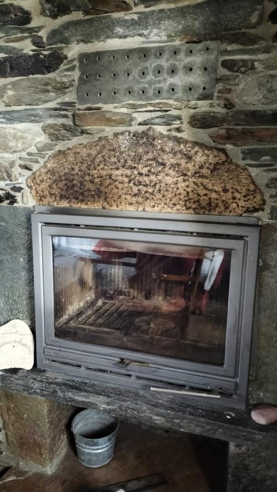

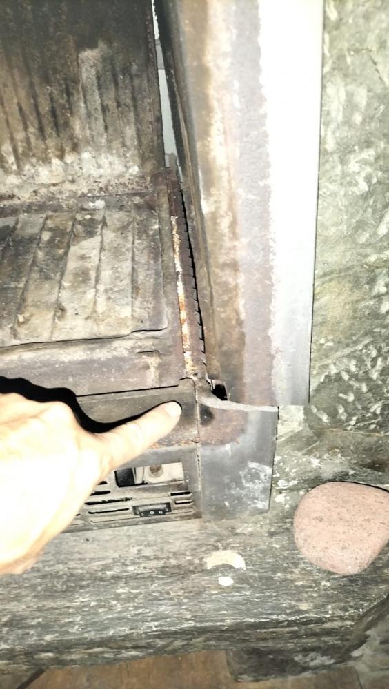

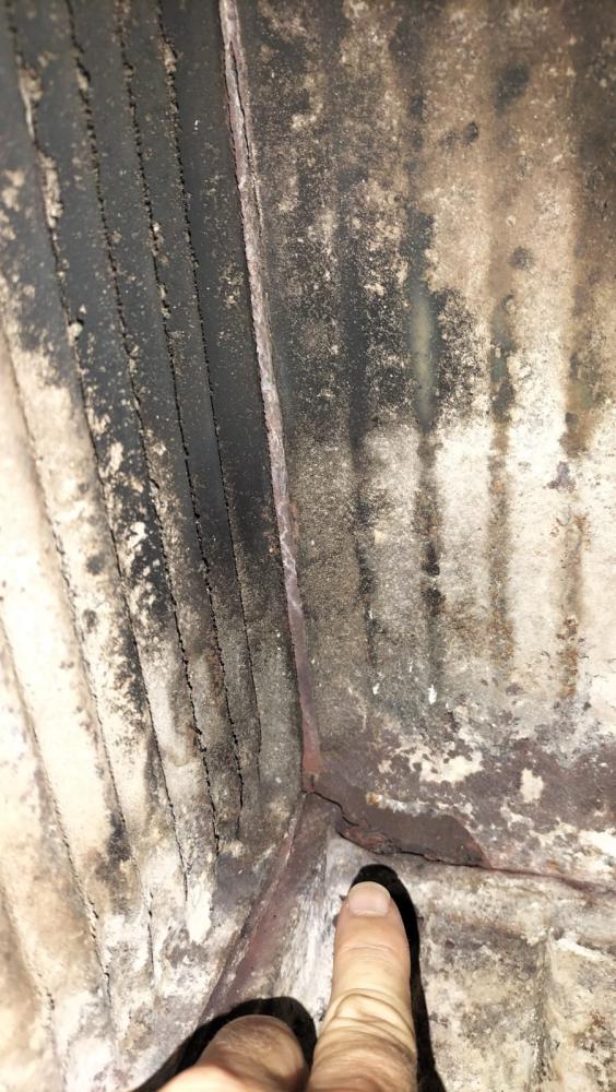

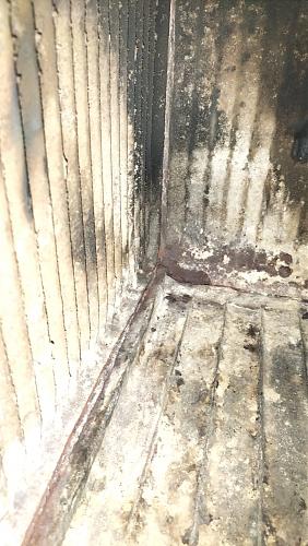

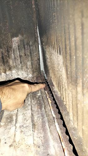

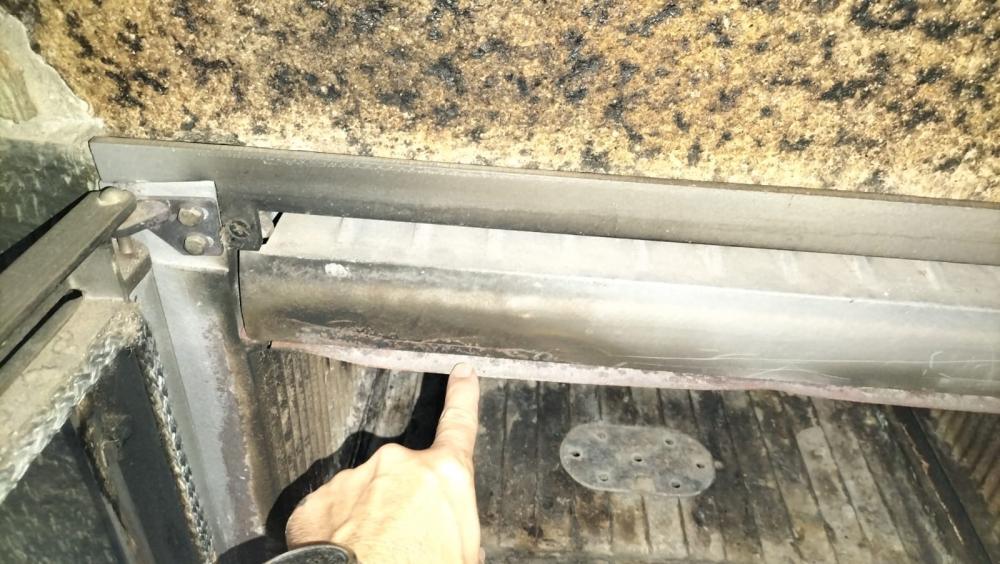

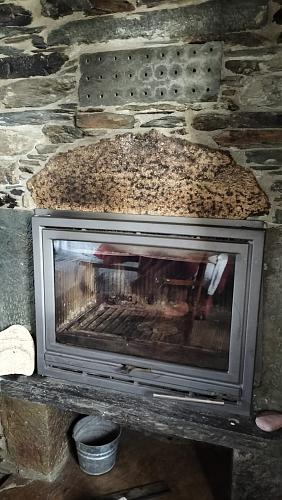

    Aquí están las fotos. Por favor, ¿qué podéis decirme? Va a venir un vecino que me han dicho que algo puede saber del tema, pero os agradecería mucho vuestra opinión de qué se podría hacer y cómo, dado que los precios de estas chimeneas al menos, veo que han subido exponencialmente como tantas otras cosas. Y confirmar que debido al estado en que se encuentra, eso puede hacer que se escape el aire lanzado por los ventiladores y entonces el flujo que se nota en las dos rejillas que tenemos de salida de aire sea menor. Gracias de antemano y un saludo.

    Primero ver que te dice el vecino, en segundo lugar ya que vives en zonas alejadas de las grandes ciudades, en las pequeñas ciudades existen profesionales que hacen cosas que no hacen los de las grandes ciudades, si tienes algún cerrajero de los que hacen puertas, rejas etc, que tienen soldadura a lo mejor una solución sería repasar las zonas que están mal incluso soldando chapas donde haya huecos si fuera necesario.
    Con la precaución de quitar previamente el cableado/elementos que se pudiesen estropear por un calentamiento.
    Es decir que te la vea el cerrajero del pueblo y ver que te dice

    Hola, muchas gracias. Hoy ha venido el vecino. Hemos visto que el marco rajado, el derecho, pertenece al mismo lateral desencajado, es decir, son la misma pieza. Seguramente, por un cambio brusco de temperatura, debió romper o ir agrietándose hasta partir, desplazando todo ese lateral como se observa en las fotos. Me dice que la saque y se la lleve a su taller, donde podría poner una pletina por la cara interior de ese marco y luego taladrar para atornillar pletina y marco, y así fijar en su posición el marco y con él todo ese lateral. Me ha parecido lógico todo, ¿qué os parece? Luego, igual con mortero refractario que me han dicho en otro foro, se podría apañar imagino la otra esquina esa de la izquierda.
