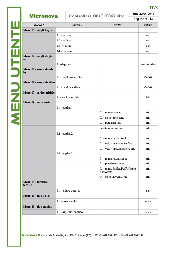

    Buenas, abro este hilo para ayuda con el SW descrito, panel de 6 botones en hidroestufa Caminetti Montegrappa. El menú de usuario de la estufa tiene 10 submenús. El submenú técnico es el menú 10 CALIBRAC TECNICO y el menú 08 es ESTADO ESTUFA, donde se visualizan parámetros de estado actual, como pueda ser las rpm del aspirador
    El menú es muy parecido al que se indica en este hilo, pero con más submenús:
    https://www.solarweb.net/forosolar/p...stampaggi.html
    https://www.solarweb.net/forosolar/a...lo-10.4-kw.pdf

    Parece que tampoco es igual a la o047. Tiene 10 apartados pero no distribuido de la misma forma. La o047 usa display de 6 botones
    Mi hidroestufa lleva una Micronova o100 aun diferente. Tiene 11 menus:
    menú 02 - Ajuste reloj
    menú 03 - Habilitar crono
    menú 04 - Elegir idioma
    menú 05 - Modo stand-by
    menú 06 - Avisador acústico
    menú 07 - Carga inicial
    menú 08 - Estado estufa
    menú 09 - Calibrado técnico
    menú 10 - Calibrado instalador
    menú 11 - Modo ECO
    No encontré el manual de la o100, así que use es de la o047
    o047 Micronova Hydro.pdf

    Gracias Remiguel. La mía tiene 10 menús, el 01 es PURGADOR, del 02 al 08 los mismos que indicas, el 09 es TIPO PELLET y el 10 CALIBRAC TECNICO.
    Torpe al ver una foto de cenizas de mi cenicero me comentaba que las veía quizá algo negras y que quizá subiendo las rpm de la aspiración, probar con un 10%... entré en Menu 10-6 ajustes de fábrica y en el 16 - velocidad humo encendido lo subí in poco de 1700 a 1720, en 17 de 2000 a 2020, en 18 velocidad humo P1 subí a 1180 en 19 velocidad humo P5 a 2220, y no sé si toqué algo más... no he notado diferencia de momento (ni para bien ni para mal).
    Me comentaba torpe de ponerla en modo manual y ahí comprobar velocidad de aspiración y ajustar. Pero ni idea de cómo se hace. Tampoco quiero tocar mucho sin yo saber, estos paneles los carga el diablo.

    Hola Jota Ele
    Para ajustar la combustión (Sin control de flujo), prefiero usar el parámetro "Tipo de chimenea". Te permite subir o bajar todas las potencias a la vez (normalmente 40 a 50 rpm). Una vez que tengas una buena combustión en máxima potencia, compruebas que a la mínima potencia la llama esta pequeña sin apagarse nunca. Si no es así puedes ajustar P1 directamente en los parametros
    Las potencias intermedia suelen estar en una curva entre estos P1 y P5. Algunas electrónica hacen el cálculo de iteración para ti. Micronova no lo hace. Lo ideal es volver a encontrar esta curva y desplazar todas las potencias en una curva paralela pasando por P5 (ya establecidos).
    Tambien con tiempo puedes ajustar P2,P3,P4 como lo has hecho para P1
    Si estas ya al máximo del parametro "Tipo de chimenea" puedes bajar la frecuencia de caída de pellet
    o (lo que hago): Copias cada valor del extractor corregidas (Menú M8) de P1 a P5 y lo reportas en los parametros de velocidad de Extractor. Luego ajustas el parametro "Tipo de chimenea" a 0.
    Nota: El control de flujo, automatiza los ajustes (velocidad) del extractor en todas las potencias. Si tienes control de flujo activado y tu estufa no logra quemar bien los pellets, lo único que puedes hacer, es bajar la frecuencia de cada de pellet en "Tipo de pellet"
    Nota2: Los pellets de marca Asturias vienen con un poder calorífico superior a la media

    Lo primero de todo, creo que el flujo lo tengo OFF, porque en el display aparece lo siguiente: oFF FLU5.
    El tipo de chimenea lo tengo en 8 (entre -9 y 9).
    Todo lo demás que me cuentas, lo tengo que procesar para entenderlo. Mirando los menús yo solo he visto para ajustar aspiración en P1 y P5, de P2, P3 y P4 no veo nada.
    En P1 la llama es pequeña, pero nunca se apaga. La verdad es que la estufa va bien, son solo algunos perdigones negros en el cenicero. Lo ideal es que no estuviesen, pero tampoco quiero tocar sin entender todo lo que me decís uno y otro a ver si la voy a liar.
    Luego el software del display aunque es muy parecido al manual que has enviado no es exactamente igual.
    Iré dándole vueltas al tema...

    He pedido a JotaEle donde colgar los datos (técnicos y manual) y me animado. No sabias que lo estabais tratando por email. Si no te importa deja tus aportes aquí, tu opinión siempre es enriquecedora
    Cita Iniciado por Jota Ele Ver mensaje
    Muchas gracias por la respuesta Remiguel.
    Para hacer las pruebas puestas arriba mejor en OFF de lo contrario la función control de flujo tiene el mando.
    Por otra parte, si tienes tiempo y que la estufa lo permite, haz una prueba en ON.
    Cuando esta función esta bien parametrada de fabrica, mejora mucho el funcionamiento de la estufa
    Esto esta bien, significa que tu placa ajusta P2,P3 y P4 por calculo. Mucho mas fácil ajustar solo los extremos
    En este caso quizás no tienes que tocar las velocidades del extractor sino el parametro "tipo de pellet". Lo bajas de 1 o 2 puntos, para tener menos combustible (pellet)
