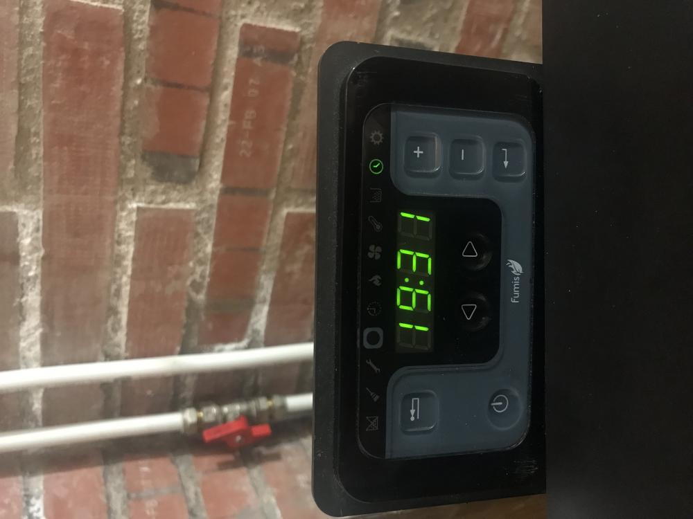

    Predeterminado Re: Ayuda con hidroestufa Ferlux Velika de 12kw
    esta bien colocado,en este caso es verde y blanco y antes de desconectar nada hago una foto por si la memoria falla,cada pin en su sitio.Lo que me gustaria saber es el significado de cada parametro;llame a la fabrica de ferlux en Malaga y se niegan a darme dicha informacion,segun ellos por mi seguridad.Yo pienso que por mi seguridad lo mejor es tener toda la informacion para saber lo que puedes tocar y lo que no ,si no lo se no toco ,no estoy tan colgado,nos toman como tontos .Solo se lo que hacen 6 parametros de 101.Creo que tengo el derecho a tener esa informacion ,es algo de mi propiedad ,no esta en garantia,y si decido prenderle fuego es mi problema ,disculpas por el toston.por cierto ,la sonda de humos es nueva ,comprada en distribuidor de ferlux,exactamente la misma.
    Esta estufa tiene tres sensores de temperatura y la sonda de humos,no hay mas,lo curioso es que en la pantalla solo me sale el de temperatura ambiente y el de agua,el tercero esta situado pegado en la pared exterior del recipiente de pelets y es sensor de temperatura seguro ,pero no esta habilitado para que se pueda ver en pantalla y esta conectado a la placa
    parece un medidor del interior de la estufa por seguridad,me imagino,he visto en algun video que este sensor es visible en pantalla.
    la persona del sat que me vino hacer la puesta en marcha es imposible localizar

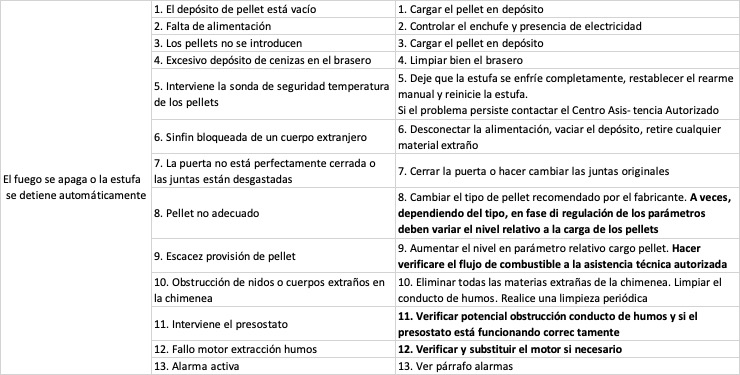

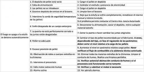

    En cuanto al sensor que dices pegado a la tolva de pellet que no te aparece en pantalla es muy posible que sea un termostato on/off es decir no mide la temperatura abre el circuito cuando alcanza la tolva en definitiva los pellet una temperatura que normalmente suele ser sobre los 90ºC.
    En cuanto al termopar que comprastes a Ferlux uno de garantía por ejemplo el fabricado por Tiemme no supera los 20 euros

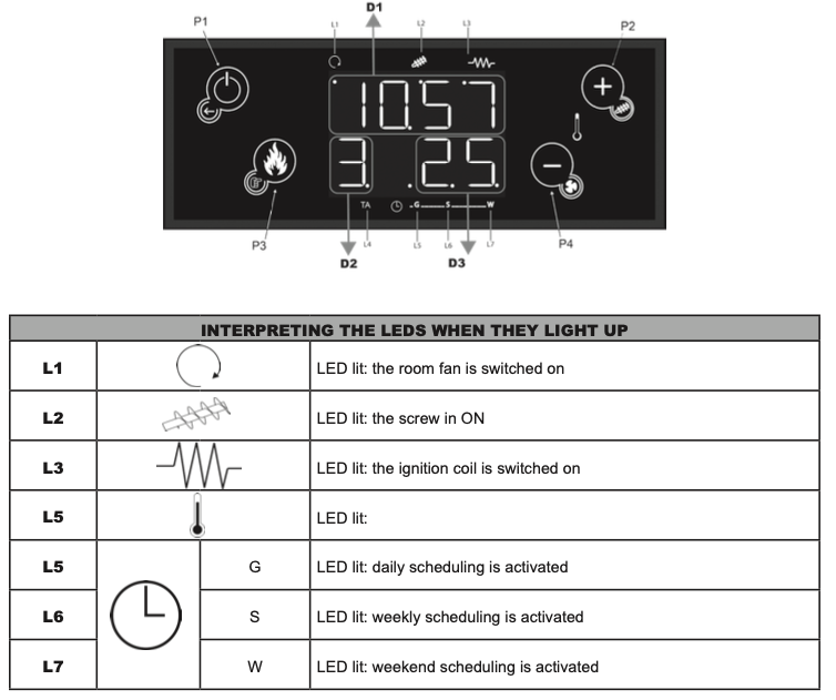

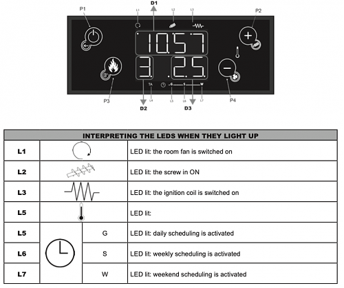

    Hola jmanuelg
    ¿No tendría la estufa un termostato externo y la función Stand-by en on?
    Eso podría explicar un apagado aparentemente sin explicación al cabo de un tiempo
    No sé si es esta pantalla pero no hay una led de falta de pellet. Veo un símbolo del sinfin y este, esta encendido siempre que gira.

    Por favor ¿podrías colgar una foto del display?
    ¿Has mirado el tema del modo Stand-by? para descartar este punto
    Si esta activado, la centralita da la orden de apagar la estufa en lugar de que module (una vez alcanzado la temperatura de consigna)

    Ayuda con hidroestufa Ferlux Velika de 12kw-img_1069.jpgno veo en las instrucciones nada para colocarlo o sacar en Stand-by

    Hola jmanuelg
    ¿has encontrado el fallo?
    Se ha descartado:
    - El tiempo de encendido (temperatura de humos bajo en fase de "Esperar llama")
    - El estado de la bujía (es nueva)
    - La Bomba de agua arranca a temperatura
    - El funcionamiento del sinfin (revisado)
    - Función Stand-by activado o no (No tiene esta función)
    - Contacto de presencia de pellet (no tiene)
    Te queda el presostato, mira si el tubito este limpio y si el contacto funciona correctamente. Normalmente debería dar fallo de falta de presión (depresión), pero nunca se sabe
    Presostato de humos:
    controla la presión en el conducto de humos.
    Bloquea el sinfin de alimentación de pellets si la salida está obstruida o existe una contrapresión importante, por ejemplo, en presencia de viento.
    Lista de fallos posibles
    Ayuda con hidroestufa Ferlux Velika de 12kw-fallo-se-apaga-estufa-manual.jpg
    He leído en otro foro que a alguien le paso una cosa similar con una placa Fumis. Fallaba su estufa sin dar un código de error. Lo soluciono reseteando la placa. Es drástico, pero si tienes copiado los parámetros, quizá merece la pena intentarlo antes de gastar el dinero en una placa.

    Todabia no, el presostato fue la una de las cosas que miré primero y estaba correcto, lo de resetear la placa , no se como hacerlo, ya miraré . Feliz año
