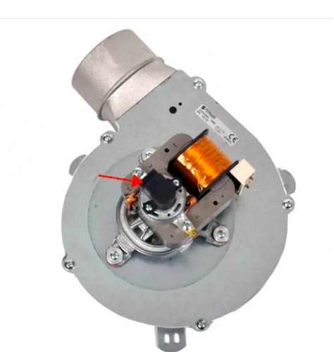

    Hola Noelia
    Alarma 4 es un fallo del encoder del extractor de humos. Puede como lo indica torpe que haya un mal contacto en los conectores
    Si las conexiones esten bien, comprobar que el encoder este limpio. Si me acuerdo bien torpe describió con detalle, en uno de sus post, como comprobar el encoder
    Encoder en el extractor de humos

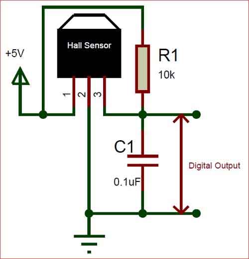

    Buenas noches Remiguel, hoy por primera vez en este invierno he encendido mi superestufa de pellets china una Fujisol fuji E12 de 12 kw y un precio actual de 999 euros, que es como el 2Cv o el Saxo diesel con motor atmosferico, sencilla y sin problemas en 9.000 horas he tenido que cambiar solamente la sonda de temperatura de humos, eso sí esta estufa es para manitas o hagaselo ud mismo, el diseño es muy sencillo y su mantenimiento también y la temperatura de humos con la configuración que tengo a mínima potencia 70ºC y máxima potencia 160ºC.
    Como la electrónica es tan elemental por no tener no tiene ni sensor de efecto Hall ya que la regulación la hace por tensión, para actualizar la electrónica ya tengo todos los elementos para cambiarla a Tiemme y como no tiene el detector de efecto hall pues me fabriqué uno y ya lo tengo instalado y en las pruebas funciona perfectamente, ese es el motivo por lo que estudiado un poco ese sensor.
    Mis conclusiones son las siguientes primero la limpieza nunca está demás pero al trabajar por campo magnético no creo que le influya la suciedad.
    Creo que los grandes problemas de que se estropee el integrado es porque hay dos tipos unos que aguantan hasta 80ºC y otros a 150ºC.
    Hay dos tipos de sensores de efecto Hall los latch que lo que hace es que cuando detecta el campo magnético se enclava es decir mantiene la tensión hasta que al pasar por el otro polo baja la tensión que es el que yo he empleado y los unipolares que solo sube la tensión cuando está cerca el imán de estas páginas puedes ver de los dos tipos siempre de 150ºC.
    Sin enclavamiento
    https://es.aliexpress.com/item/1005005830751701.html
    Con enclavamiento
    https://es.aliexpress.com/item/1005004550358193.html
    Esquema del circuito del sensor de efecto Hall
    Última edición por torpe; 01/12/2023 a las 23:29 Razón: circuito efeto hall

    Hola torpe
    Muy interesante el tema te los encoders. me imagino que el numero de pulsos esta dado con el numero de polos.
    Para el problema de Noelia, busque un post tuyo donde ayudaste un usuario a comprobar el encoder con multimetro. Pero no lo encuentro.
    Un encoder de extractor de humos cuesta unos 20-25€. Quizá merece la pena probar con uno nuevo (mismo modelo que el original) sin mas.
    feb 2021
    Soria
    970
    Predeterminado Re: Alarma 4 Aspirador dañado en estufa de pellets modelo Michel
    Efectivamente el número de pulsos viene dado por el número de polos o imanes que tiene el disco, normalmente en las estufas el número de polos es dos uno positivo y a 180º el negativo pero pueden tener más si tuviese 4 el numero de vueltas marcado sería el doble, pero en la electrónica Tiemme que es la única que conozco un poco tiene un parámetro para indicar el número de polos que tiene.
    Como saber el número de polos le acercas un imán al disco que va en el eje y si tiene dos verás que en una posición la atrae y en otra la repele, si tiene cuatro verás que en dos posiciones le atrae.
    Si quieres cambiar el encoder(que es universal y no le afecta el número de polos que tiene el disco donde van los imanes) tiene que ser igual al que sustituyas pero por tema mecánico anclajes, distancias etc.
    Pero en este caso parece que al no haber contestado se le ha solucionado el problema al comprobar las conexiones.
    En mi caso tuve que construirme uno por temas mecánicos.
