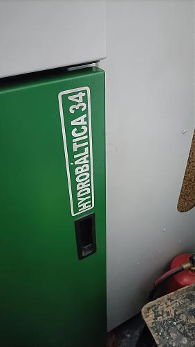

Quisiera compartir una experiencia nueva que he tenido con mi caldera Bronpi Hidrobáltica 34 y que espero que sea util para los usuarios de este tipo de calderas.

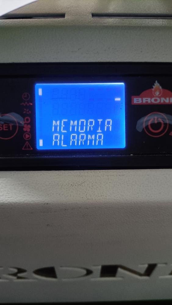

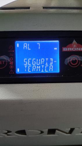

Al encender esta temporada la caldera se me olvidó abrir la llaves de agua del circuito de calefacción y la caldera tuvo un sobrecalentamiento y entro en ALARMA 07 "AL7 SEGURIDAD TERMICA". Cuando miras el manual de usuario si que te identifica cual es la ALARMA 07 pero no como quitarla, te dice que llames al Servicio Técnico para rearmar manualmente el sensor de temperatura, cosa que es innecesaria (y te ahorras unos euros) ya que es muy sencillo armarlo otra vez y abajo lo explico:
  1. Quitar tapa superior color verde.
  2. Localizar dos tapones negros, desenroscarlos y quedan visibles dos interruptores.
  3. Apretar los dos interruptores y la alarma desaparece. En mi caso tuve desenchufar la caldera para que se borrara completamente, no se si en otras calderas será necesario.
