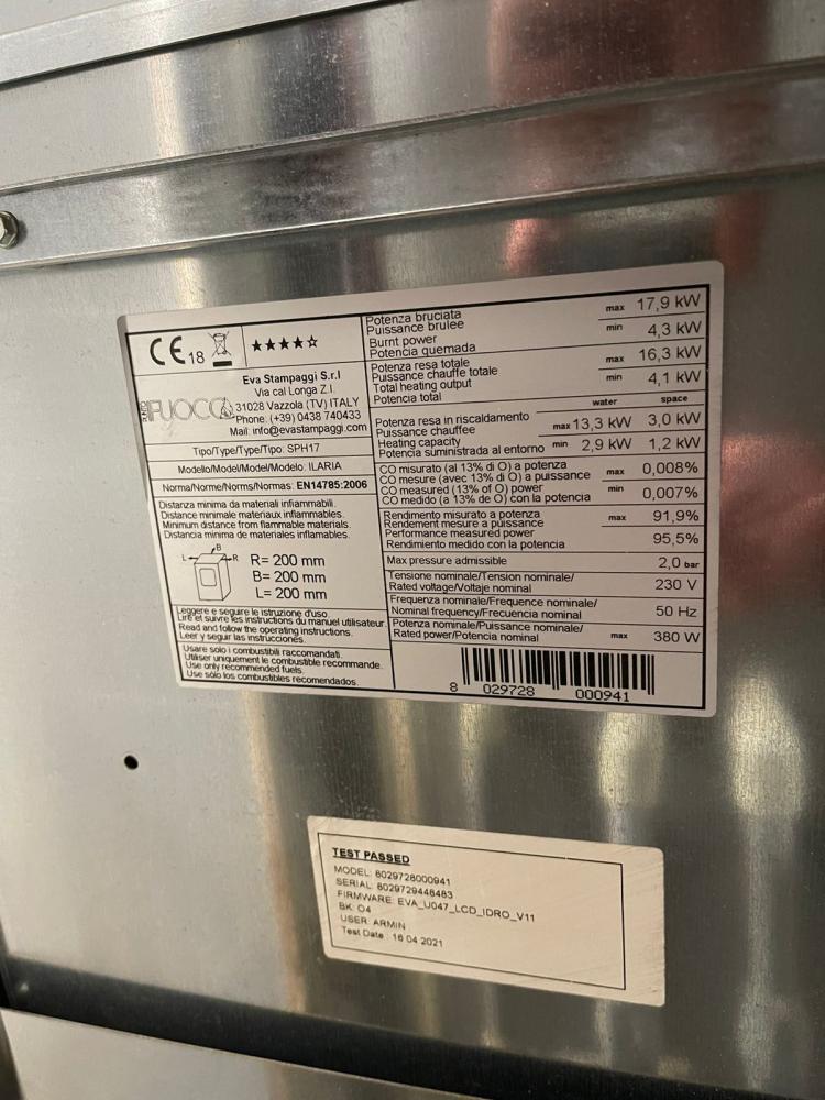

    Hola que tal amigos, espero se encuentren bien.
    Lo que pasa es que tengo una estufa Amesti Verona con tarjeta MicroNova, hace tiempo que no quema bien el pellet y no combustiona de la manera correcta.
    1) vidrio negro
    2) pellet mal quemado en el canastillo.
    3) Humo por la salida de afuera del cañon.
    4) se hizo limpieza completa de la estufa (caño, interior, etc).
    5) La salida de humo tiene un buen diametro y esta con un largo importante.

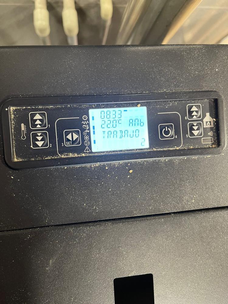

    Estoy en busqueda de los significados de la submenu tecnico.
    por ejemplo que significa Inicio Coclea.
    Adjunto fotos para que se puedan guiar, ojala me pudieran hechar una mano ya que no entiendo mucho lo que sale en la seccion calibre tecnico.

    Inicio Coclea traducido es Inicio sinfin. (Etapa inicial sinfin)
    Cuando arranca la estufa pasa por varias etapas
    Limpieza inicial => Precalentamiento => Precarga pellet => Esperar llama => Carga Pellet => Llama presente => Trabajo
    El parametro "Inicio sinfin" es una frecuencia de arranque del sinfin en la fase "llama presente". Determina la cantidad de pellet durante la fase "llama presente" antes de entrar en la fase "trabajo"
