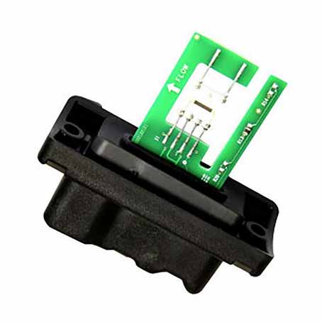

    El error 041 es un error de flujo mínimo no alcanzado bien en el chequeo o durante el funcionamiento, luego este error no tiene nada que ver con el presostato según el manual de Tiemme
    Este error puede estar producido por causas mecánicas que no permitan circular el aire y que realmente no haya el flujo requerido y que la medición sea correcta o porque mida mal el medidor, el medidor se encuentra en la parte superior del tubo de 50mm de entrada de aire frío, de él salen tres cables y creo que va sujeto por dos tornillos, yo lo sacaria con mucho cuidado para no dañarlo y miraría como está aparte de comprobar las conexiones del mismo tanto en el medidor como en la placa, el sensor de flujo tiene posición márcalo antes de desmontar.
    Este es el sensor de flujo
