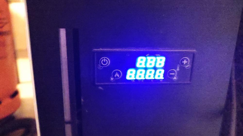

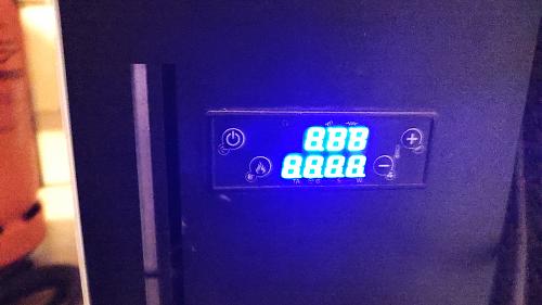

    Mi problema principal ha sido siempre los cortes de luz que provocan que la máquina se apague porque la placa empieza un bloqueo con la presentación en el diplay CP115 de los 888/8888 en pantalla.

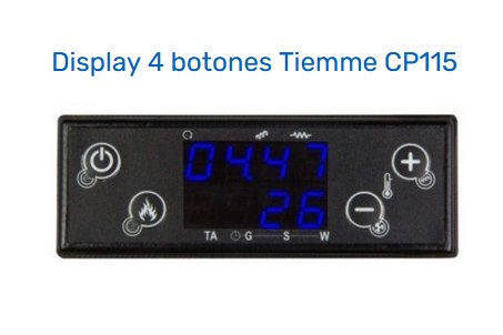

    Nombre:  CP115.jpg
Visitas: 71

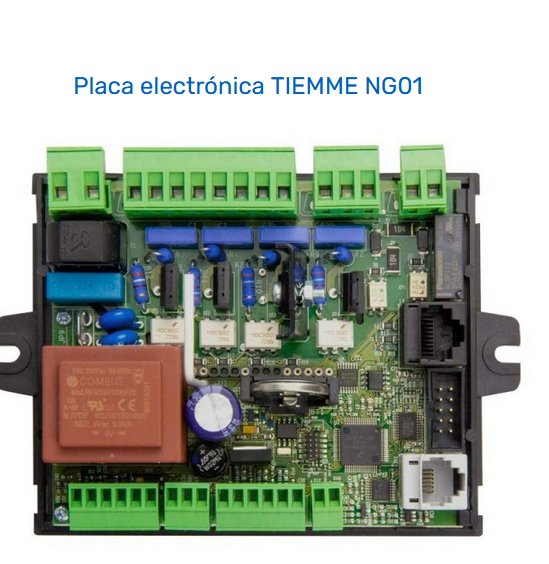

    La placa que esta montada actualmente es la TIEMME NG01
    ANTIGUOS FERES O GRUPO FIBERICA GRANADA DESAPARECIDO-ng01.jpg.

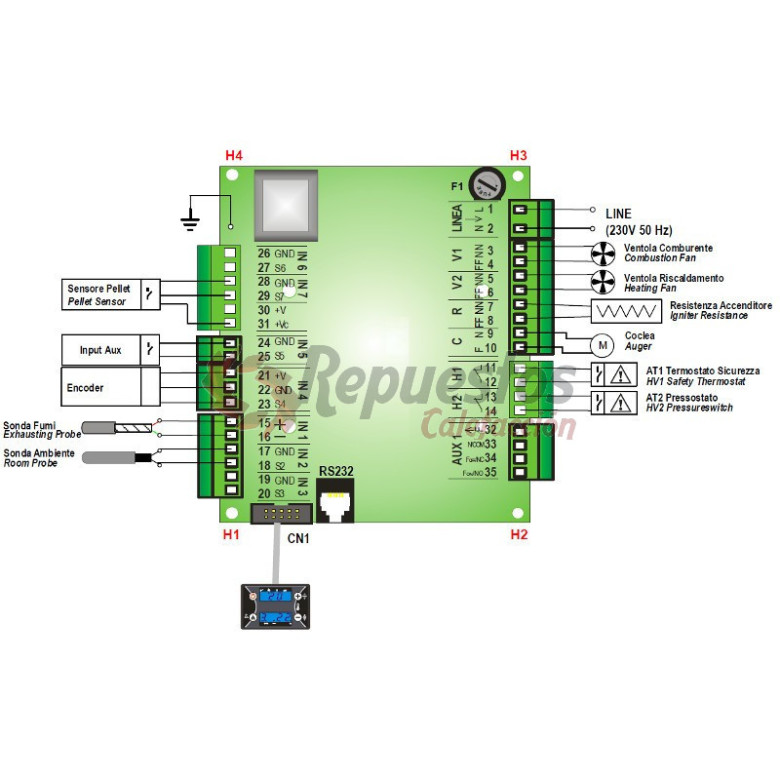

    Aunque el manual de la máquina MALAGA refleja una imagen de conexionado un poco diferente ANTIGUOS FERES O GRUPO FIBERICA GRANADA DESAPARECIDO-tarjeta-control-mb100-estufas-pellets-aire.jpg
    El metodo de nuevo arranque durante un tiempo fué el deconectar la alimetación de la placa. Pero con el ultimo, ya resultó imposible. Ahora debo, desconecar todos los conectores escepto el de Encoder, la cinta de Display,el cable Masa; conectar la alimentación e ir añadiendo todos los demás conectores.
    Tras unos cuantos años he conseguido encontrar este foro pero no solucionan apenas nada respecto a lo realmente importante de las maquinas, su procesador. De ahi tantos problemas cuando hay que reinializar los periodos de limpieza.
    Espero que algun dia alguien se digne a proporcionar el prograna System PRO de TIEMME para realmente poder gestionar todos esos puntos que los fabricantes no sehanpreocupado nunca de mejorar.

    La razón de que te pidiese una foto de tu placa era para comprobar que era la NG01, ¿Estas absolutamente seguro de que tu placa es la NG01?porque toda la información técnica que te enviaré será de la NG01 y sería una pena que tu placa fuese otro modelo.
    Está claro que el esquema eléctrico no se corresponde con ese modelo de placa, ya que si observas verás que el de la foto lleva tres conectores display, rj11/rs232 y rj/45 rs485 y el del esquema los dos primeros, el del esquema es el de una placa muy antigua de ls primeras que fabricó Tiemme.

    Por otra parte la foto que envías previsiblemente no es idéntica a la tuya, la tuya posiblemente lleve pinchado un módulo en vertical al lado de la pila y del cable blanco(antena para ese módulo que es un recerptor rf 433Mhz ttl) que hace que puedas usar el mando a distancia si lo tienes, el de la foto no lo lleva por lo que si optas por cambiar la placa y quisieses tener mando a distancia deberías sacar ese módulo y pincharlo en la nueva.¿Es idéntica a la tuya o como yo sospecho?

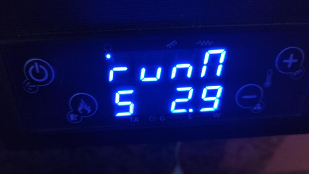

    Tampoco sé qué significa el mensaje cuando la estufa está a una potencia alta:
    Archivo adjunto 32358

    La placa está relativamente mal etiquetada, si la hubieses comprado hace unos años tendría el mismo hardware que el que aparece en la foto más el módulo RF 433Mhz TTL, si la compras ahora tiene el mismo hardware(sin el módulo) mas una carcasa negra de protección que oculta la electrónica.

    si exacto
    ANTIGUOS FERES O GRUPO FIBERICA GRANADA DESAPARECIDO-img_20250211_084057.jpg

    La electrónica Tiemme cuando se producen determinadas circunstancias, pasa de la potencia a la cual está trabajando a la potencia de modulación que a diferencia de otras electrónicas que es la mínima en Tiemme se puede regular de forma independiente como si fuera otra potencia.
    Dos son los casos típicos en que la electrónica Tiemme pasa a modulación.
    Primero cuando la temperatura ambiente iguala a la temperatura de consigna y en el display aparece mod.
    Segundo cuando la temperatura de humos alcanza la temperatura de modulación por sobrecalentamiento de humos parámetro TP04, Th07 y entonces en vez de mod aparece lo de tu foto, runM.
    Cuando te vuelva a aparecer mira la temperatura de humos en ese instante y siempre que alcance esa temperatura te aparecerá lo mismo.

    Es, lo que suponía, puesto que empleo la estufa cuando el habitáculo viene de una temperatura muy baja, activo otra modulación para activar el ventilador forzado.

    ¿Cuando pasa a la potencia de modulación?(que es otra potencia totalmente diferente y que no puedes elegir).
    En dos circunstancias cuando la estufa alcanza la temperatura de consigna, y no vuelve a la potencia normal en función de un delta, es decir si la temperatura de consigna es 21ºC, cuando llega a 21º pasa a modulación y no vuelve al funcionamiento normal si el delta es 1 cuando baja a 20 pero si es 3 cuando baja a 18º.
    La otra cuando la temperatura de humos alcanza una temperatura.
