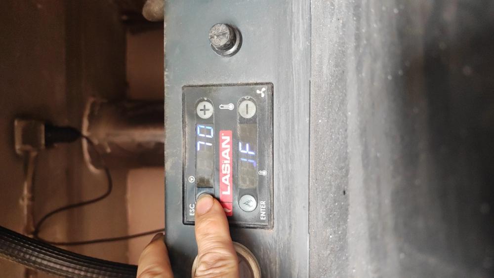

    buenos dias, el codigo que me has dado es valido y puedo entar en el TPAr y me he leido y descargado los manuales de este hilo, mi caldera al ser electronica tiene la posibilidad de poner un termostato de ambiente que lo tengo en el salon, actualmente cuando el termostato llega a la temperatura programada la caldera pasa a modulacion pero sigue combustionndo muy fuerte y por lo tantola temperatura no para de subir ( y de consumir leña) por lo que no es muy efectivo, leiendo en el hilo y el manual, vi que si entraba aTPAR-TP08_a01 y lo ponia en valor 2 la caldera entraba en standby pero se quedaba hay ya que mi placa no tiene los valores D23, D27 ni T43 a los que hace referencia el codigo A01, por eso te preguntaba si habia alguna manera de hacer que la caldera permanezca en standby entre unos valores determinados de temperatura de humos o en su defecto cual es el codigo para poner el ventilador al minimo cuando esta en modulacion.
    por otra parte tampoco encuentro dentro del TPAR cual es el codigo para quitar el aviso de SURE ( entiendo que es el de aviso de revision) que me sale en la caldera.
    PD. no se si se pueden mandar videos por aqui para poder enviarte un video con los codigos que tiene mi caldera.

    De tu respuesta veo que ya tenías el codigo de tpar e incluso un manual, y lo que te pasa es que no sabes interpretar los parámetros del tpar.
    Para ir al grano y poder responderte contestame por favor a las siguientes preguntas:
    En el tpar te aparece tp 11 al igual que te aparece tp 08 ¿si o no?
    En el display te aparece UF, al igual que tf ¿si o no?
    Si aparece UF, ¿tiene tres digitos valores entre 80-230 o cuatro digitos 600-2800?.
    En el tpar te aparece tp 02 ¿si o no?
    Tu problema se resolvería si al pasar a modulación la potencia o combustión fuese mucho más pequeña, en definitiva que en modulación te consuma muy poca leña ¿si o no?

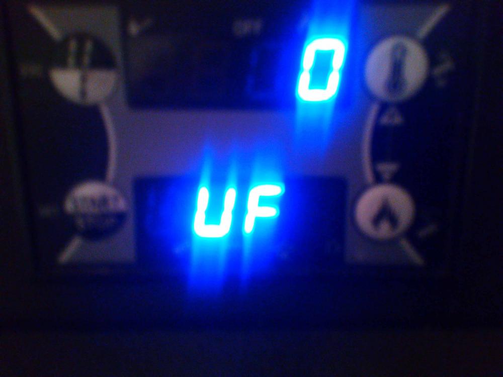

    si, con los codigos Co 03, Co 04, Co 05, RES RSUC
    me aparece UF cuando pulso la tecla de encendido al igual que me aparece algo parecido a tf, solo que parece mas a Ef, solo que sin la parte de arriba de la E( que es la temperatura de los humos
    pero solo me aparece un cero( no se si sera porque la caldera esta apagada o porque lo tengo que buscar en alun parametro del Tpar.
    si
    si.
    las opciones del Tpar que me aparecen son las siguientes, TP2, TP3, TP4, TP5, TP8, TP11,TP12, TP13

    Por simple curiosidad en que lugar estás que puedes usar leña.
    Tema serv.
    En el display te debe de aparecer igual que tf St y que debe ser 0 porque te sale el serv, ¿te aparece tmbién St2?
    Con la estufa apagada porque hay determinados parámetros que no se pueden cambiar estando encendida te vas a tp11.
    El significado de los Co te aparecen en el manual. como entrar por ejemplo en Co 03.
    Cuando aparece Co 03, pulsas en aceptar botón inferior izdo, los números de arriba son cientos de horas si te aparece 9 son novecientas y las de abajo las dos primera las horas si te sale 2345, el numero total de horas de ese contador son 923 horas.
    Una vez visto el dato para salir pulsas boton superior izdo escape, y te aparece de nuevo Co 03.
    Te posicionas sobre Rsuc, pulsas boton inferior izdo, te aparece Sure en intermitente pulsas de nuevo boton inferior izdo.
    Para salirte totalmente pulsas repetidamente el botón superior izdo hasta que te sales del tpar y el aviso serv debería haber desaparecido.
    Dime si te ha funcionado.

    Como quiero estar absolutamente seguro cuando esté en funcionamiento mirame por farvor el uf
    Reseteo Clr,St2 Estufas Ferlux, Eider 4 botones,etc con electrónica Tiemme-uf.jpg
    que estando parada debe ser 0 como te daba.

    Predeterminado Re: Reseteo Clr,St2 Estufas Ferlux, Eider 4 botones,etc con electrónica Tiemme
    cuando la pongo en funcionamiento automaticamente UF se pone a valor de 70, lo que no he tenido tiempo de ver si cuando coge temperatura de funcionamiento ese valos varia de los 70 que marcaReseteo Clr,St2 Estufas Ferlux, Eider 4 botones,etc con electrónica Tiemme-1740135687568-1-.jpg
