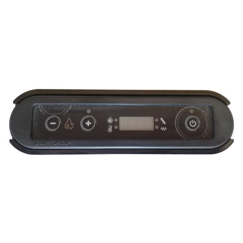

    Lleva este display de Duepi.

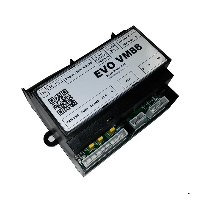

    Y por lo que he encontrado lleva esta placa.
    Hoy he intentado acceder a los parámetros y he entrado sin problemas (A9)

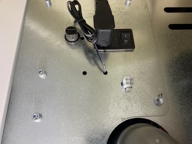

    Necesito saber este conector para que sirve?
    Muchas gracias de antemano a todos por la gran ayuda que dais.

    Hola parece ser una toma para un termostato de ambiente

    En principio sí esa toma es para termostato se puede domotizar en el manual de usuario que pone ?

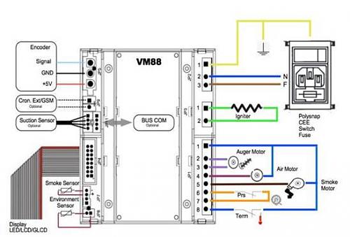

    Yo con lo que veo en el esquema, creo que no hay ningún conector libre ni nada que indique wifi.

    Wifi no pone pero si es un conector para termostato es un interruptor que se puede gestionar a travers de un relé o interruptor inteligente quiero decir un módulo conectado al wifi i que a travers de su ap mandé señal de encendido o de apagado como si fuera un módulo wifi eso sí no sabrás la temp que hai en cada momento exepto montarle una sonda de temp que te envié esa info
    No sé que utilidad le sacarás al wifi pero con una programación horaria i eso sí que tiene te solucionas el arranque o el apagado según tus necesidades .Programas que encienda a una hora en concreto los días de la semana que quieras i también el apagado

    Hola te confirmo que si es para el wifi, tengo
    la misma estufa y lo acabo de instalar el
    Módulo se llama wifibox , modelo evorrmote M1, lo puedes instalar tú mismo y lo controlas por la App MyPDremote. Un saludo.
