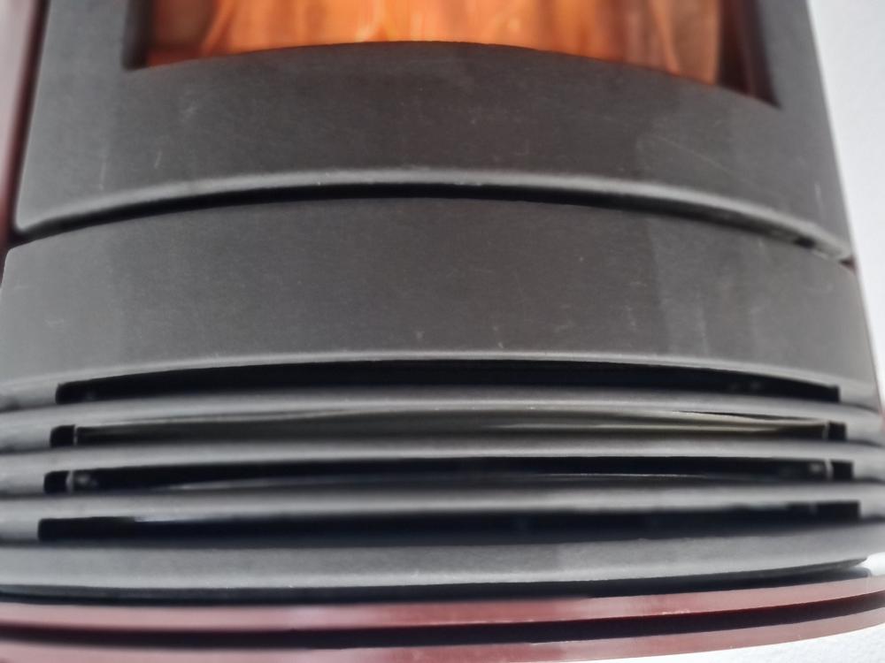

    =FOROFO;474002]Hola, tengo una estufa equalition eq10, y cuando esta en encendido, me sale un poquito de humo, por la rejilla salida de aire,cuando prende la llama y se estabiliza, deja de salir ,y funciona normal. Alguien me podría decir, aque puede ser debido, gracias[/
    Sube una foto donde se vea por donde sale el humo, ya que si realmente fuese por la rejilla de salida de aire podrían ser varias las causas y ninguna buena ni facil de solucionar

    Hola muchas gracias por responder a mi consulta. Os mando la foto de la rejilla por donde sale el humo. Es mínimo, y solo sale cuando se enciende la llama, después ya no sale nada, pero ya se queda el olor a humo. Un saludo. PD: la foto esta al reves porque me la gira al subirla.

    Aunque de la foto no deduzco claramente por donde sale el humo, parece que confirmas que es por la rejilla de ventilación.
    Para que se produzca esta salida de humos por ese lugar según mi opinión tienen que ocurrir simultáneamente dos circunstancias o "averías"
    La primera que la presión dentro de la cámara de combustión o circuito de humos sea superior a la atmosférica, es decir falta de tiro, pues lo normal sería que cualquier fisura,hueco o mal sellamiento produjese una entrada de aire a la cámara de combustión y nunca una salida de humos desde esta cámara.
    La segunda la cámara de combustión y su circuito de humos es estanca, con solo dos o tres entradas de aire, el tubo de entrada de aire, el espacio que hay entre la resistencia de encendido y el tubo que le rodea, y una tercera el sistema de limpieza de cristal si lo tiene y una única salida la salida de humos, y en tu caso no lo es por un mal sellamiento en algún sitio.
    Por lo que al darse estas dos circunstancias es normal el comportamiento de la estufa, cuando comienza a funcionar la estufa aumenta el tiro, disminuye la presión interior de la cámara y en vez de salir humo por ese mal sellamiento entra aire.
    Dos soluciones:
    Primera limpieza completa de la estufa y su chimenea y segundo repasar todas las juntas de la cámara de combustión y sellarlas (juntas nuevas,o en caso de no encontrarlas silicona alta temperatura mínimo 300ºC, etc)
    Y si lo que quieres es únicamente que no te salga el humo aunque continues teniendo los problemas, en otras palabras una chapuza para salir del paso, en uno de los hilos que cito está como dicen que se se programa esta estufa, y si le aumentas la velocidad del extractor de humos un poco menos del 20% y de forma paulatina primero un 5% si no se soluciona un 10% y si con el 20% el extractor está a menos de 1800 pues lo subes hasta unos 1800 sólo en la fase de encendido posiblemente se te solucione estos humos que tienes, no los problemas que presenta la estufa.
    EDITO
    El conocido coloquialmente como tiro es la depresión que va fundamentalmente en funcion de la longitud/area de la chimenea y en las estufas que tienen extractor es directamente proporcional a su velocidad, en definitiva para aumentar el tiro en una estufa con extractor de humos al aumentar su velocidad aumenta el tiro, es decir la depresión y si la estufa está sucia su limpieza también aumenta el tiro.

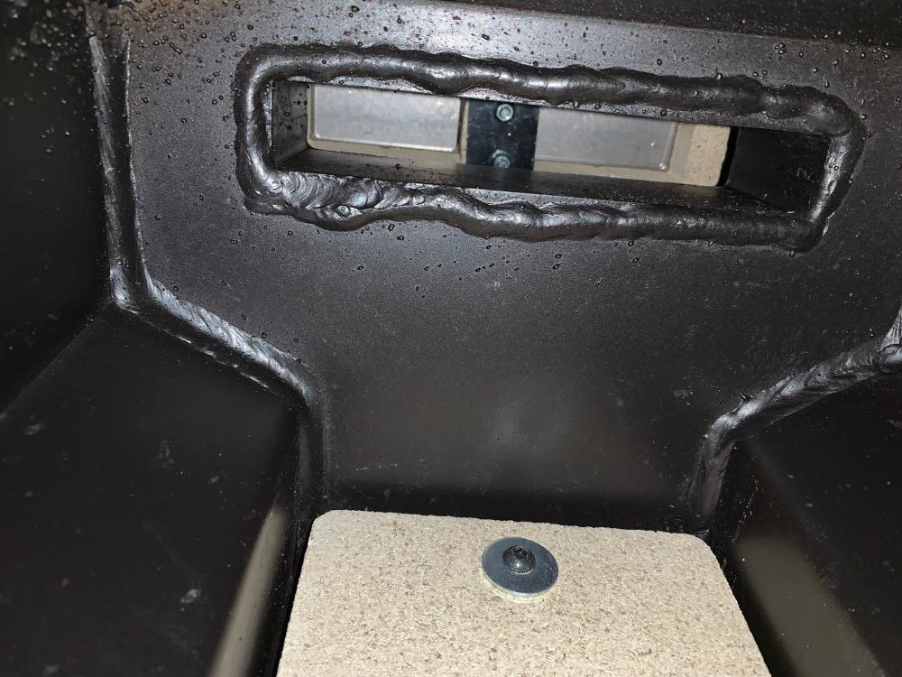

    Coincido en el diagnóstico
    También por falta de depresión en la cámara, he pensado que quizá es la válvula de seguridad que se levanta un poco y deja pasar humo. En algunas estufa son chapas articuladas sin muelle de retención y deja la cámara “estanca” con la depresión creado por el extractor. Si su asiento está sucio o deformado podría dejar escapar humo en la fase inicial

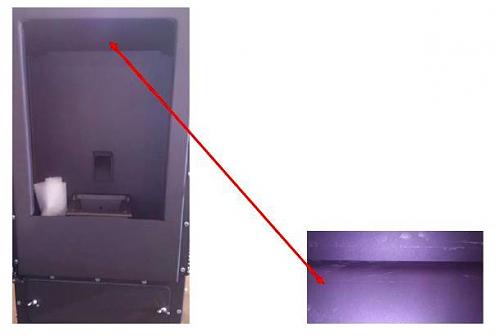

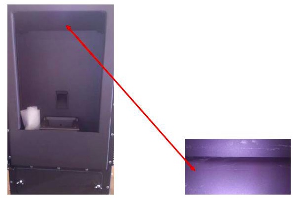

    Cuando has limpiado la parte superior has tenido que quitar una placa superior desde la camara. Si existe esta valvula o similar debería estar visible quitando la placa deflectora
    También se podría ver por fuera, pero no veo en el manual como se desmonta
    Algo parecido a esto
