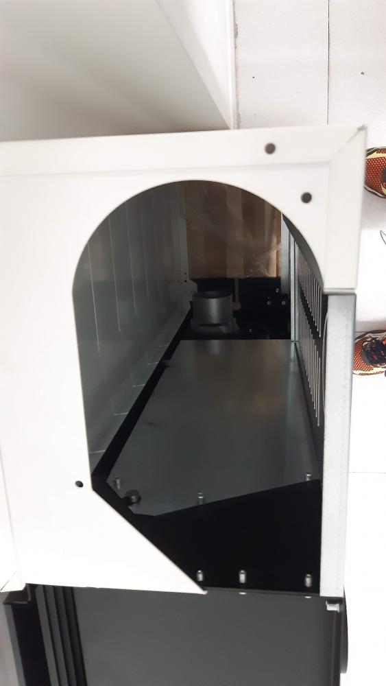

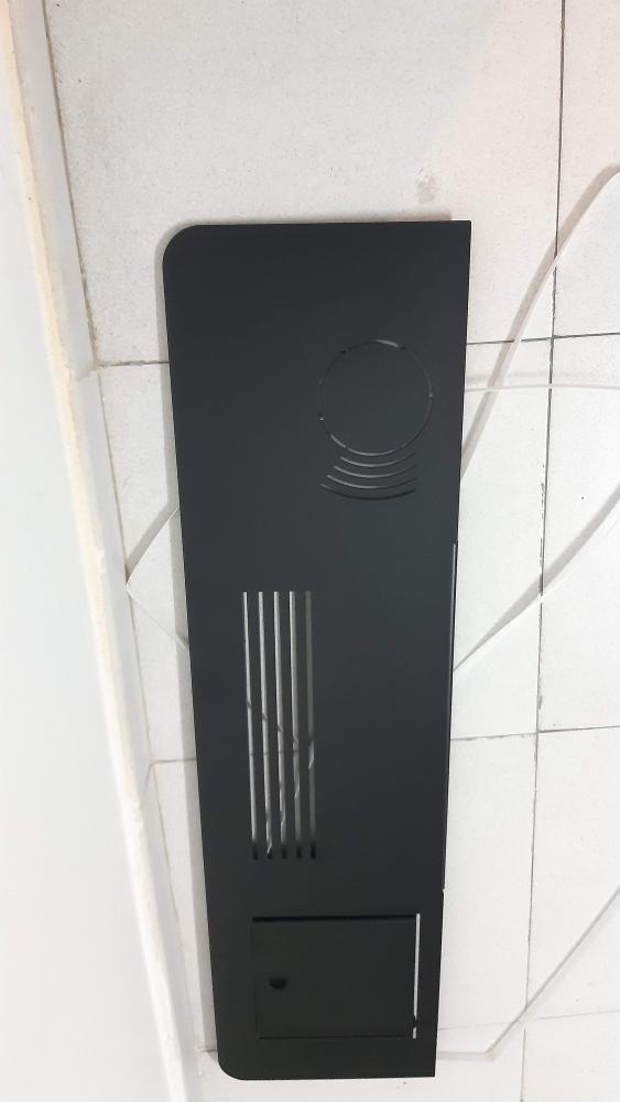

He adquirido una Canadian Stove de 10Kw de pasillo, canalizable, que quiero instalar yo mismo. En principio me interesa usar la salida de humos que tiene en vertical pero me ha surgido una duda al ver la posición de la salida de humos en el interior, y la posición del troquel en la tapa superior.
Como se ve en la foto, la salida de humos en la parte de abajo está en la zona frontal de la máquina (la izquierda de la foto) mientras que en la tapa superior el troquel está en la parte trasera de la máquina (lado derecho de la foto). Pensaba que con poner abajo una T y salir verticalmente, la salida y el troquel quedarían alineados. Pero ahora no sé cómo hacer ese tramo. ¿Alguna idea? ¿Alguien con esta misma máquina y salida vertical?
