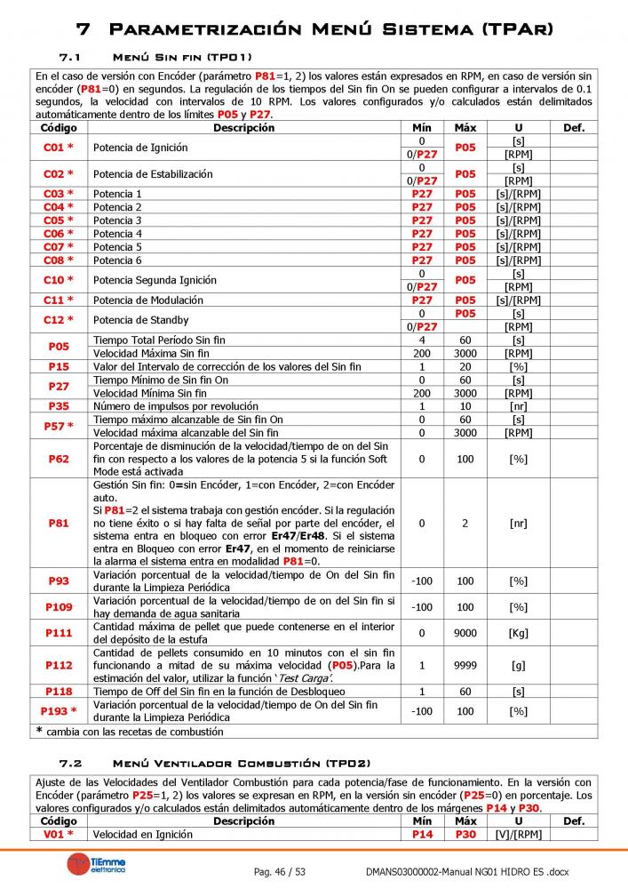

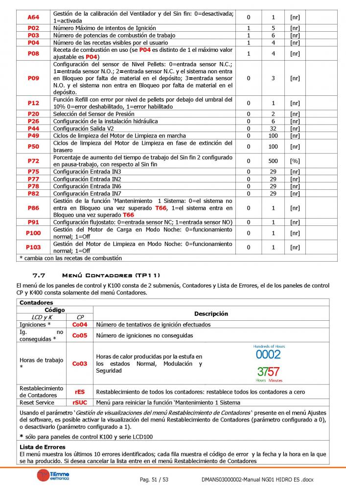

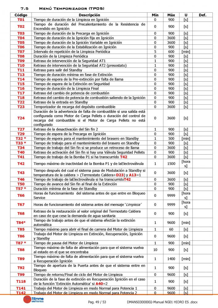

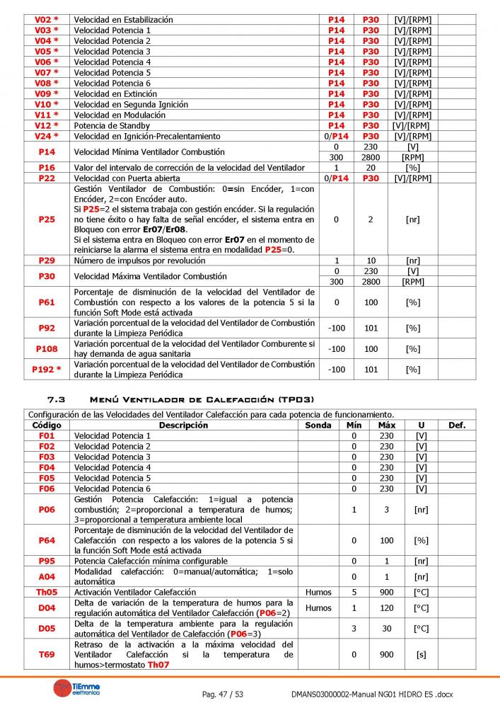

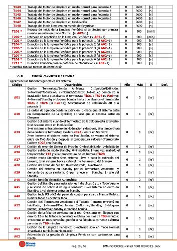

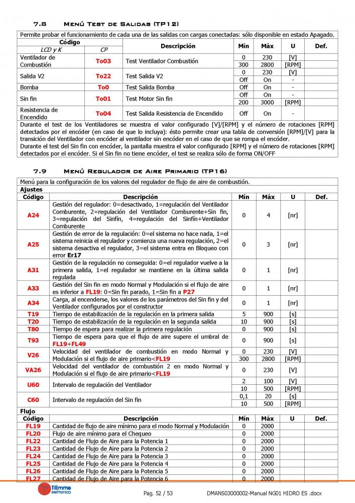

    Boa Tarde. Será que alguém me pode ajudar a decifrar o menu técnico de uma salamandra Metlor linea slim canalizavel. De momento é difícil perceber a que se refere cada parâmetros. Eu já entrei no menu técnico mas para cada definição tem tantos parâmetros que complica um pouco. Obrigado pela atenção

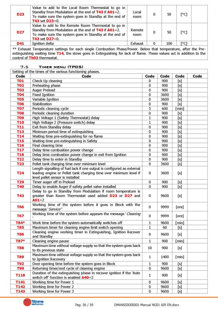

    Creo que placa que tiene es una Tiemme NG01 aire.
    Si es esa se puede descargar de internet de donde he sacado estas photos
    Cual es el codigo de acceso o password
    Miniaturas adjuntadas Miniaturas adjuntadas Urgente-tiemme-metlor.jpg   Urgente-dmans03000001-manual_ng01_air_en_pagina_36.jpg

    Neste caso o código é 1707 mas não sei se serão todas iguais

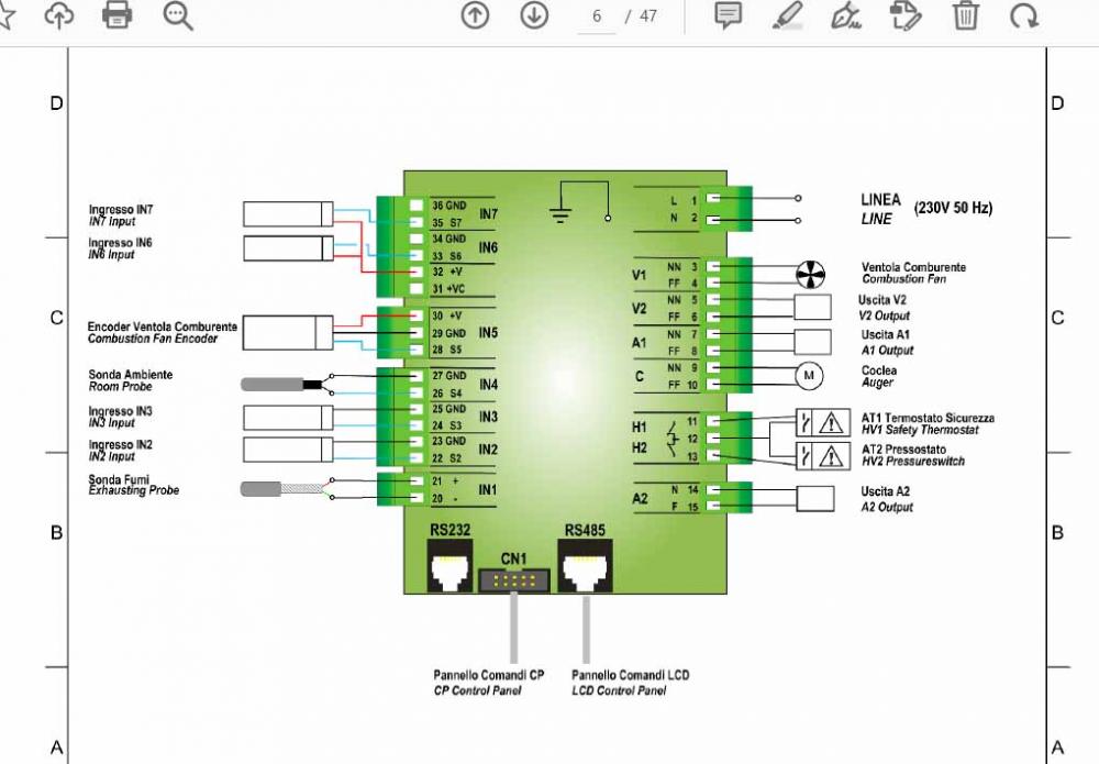

    En cuanto al modulo 4heat, no lo he comprado porque según mi opinión no he visto ingenieros más inútiles que los italianos en cuanto a wifi, tanto tiemme como micronova, han optado por un módulo que tienes que alimentar de forma independiente, y poner de cualquier forma me supongo que en el exterior de la estufa, cuando la salida es por los hilos interiores una comumicación clasica rs232, y los hilos externos el 5-6 que están unidos igual que el 1-2 alimentación de 5 voltios directa de la placa.
    Ya micronova ha sacado una nueva versión interna por ese motivo no he optado por poner el módulo wifi, sino como tengo el mando a distancia emular el mando que es un encoder decoder basado en el HT12. mediante un broadlink de 40 euros en aliexpress.
    No sé si estás puesto en informática si lo estás, te preguntaría algo sobre esa comunicación para poner una wemos basada en el ESp8266

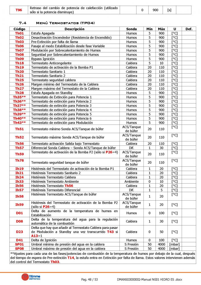

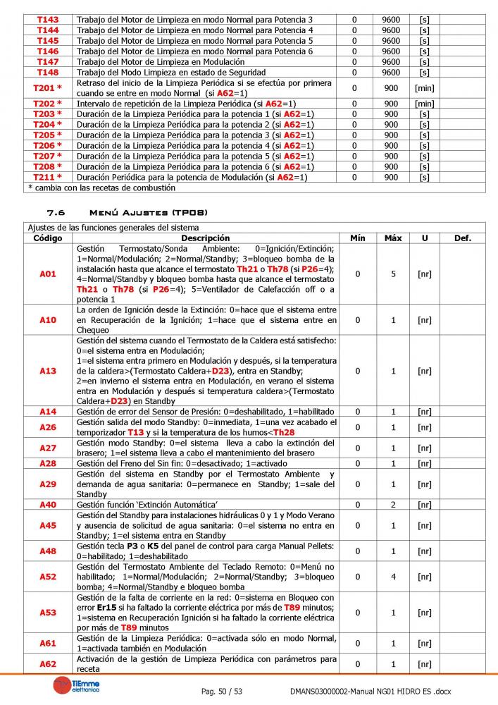

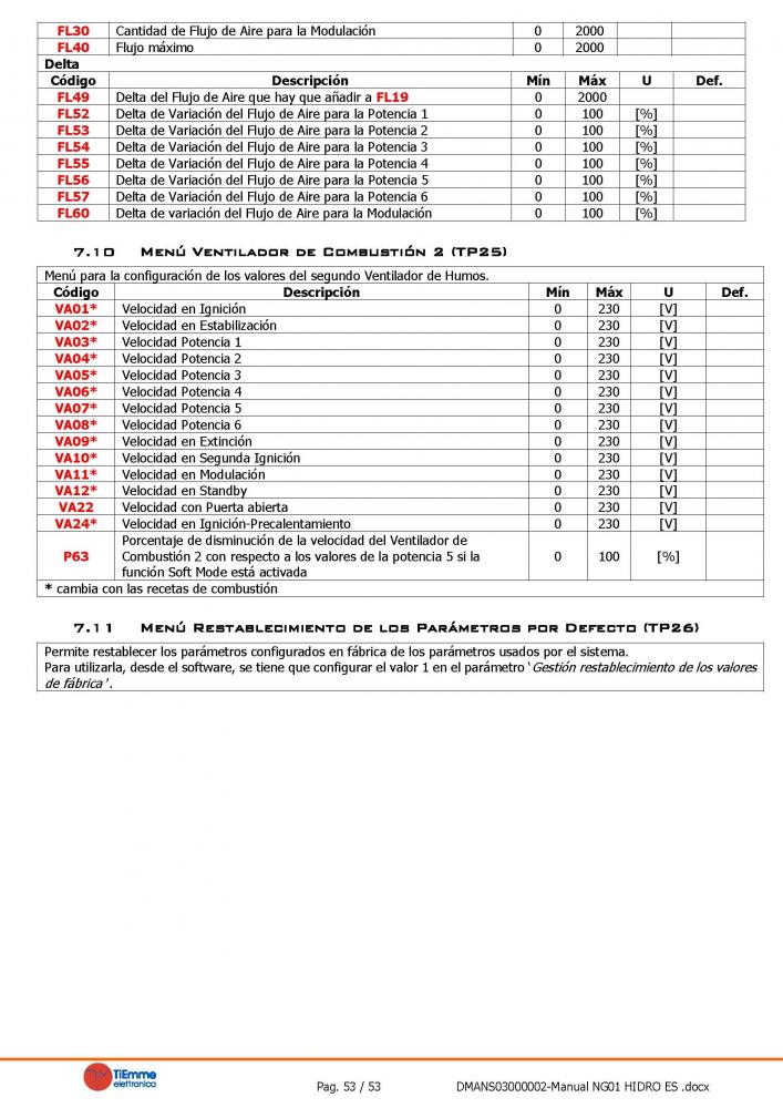

    Estas son las páginas de configuración en español, que aunque sepas inglés me supongo que te será más fácil
    Miniaturas adjuntadas Miniaturas adjuntadas Urgente-dmans03000002-manual-ng01-hidro-_pagina_46.jpg   Urgente-dmans03000002-manual-ng01-hidro-_pagina_47.jpg
    Urgente-dmans03000002-manual-ng01-hidro-_pagina_48.jpg   Urgente-dmans03000002-manual-ng01-hidro-_pagina_49.jpg
    Urgente-dmans03000002-manual-ng01-hidro-_pagina_50.jpg   Urgente-dmans03000002-manual-ng01-hidro-_pagina_51.jpg
    Urgente-dmans03000002-manual-ng01-hidro-_pagina_52.jpg   Urgente-dmans03000002-manual-ng01-hidro-_pagina_53.jpg
