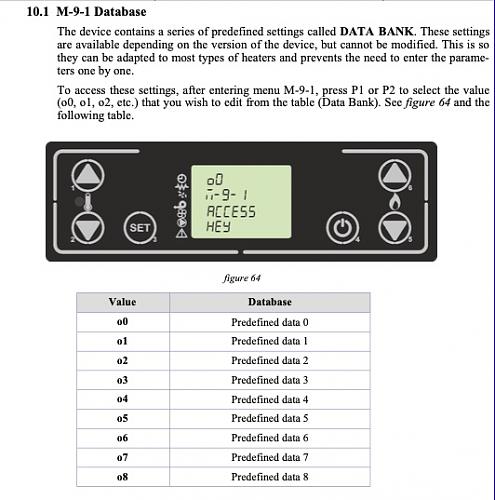

    Hola Micronova usa las contraseñas siguientes
    Copiar y guardar los parametros antes de hacer cualquier cambio
    Ajuste técnico A9
    Calibracion sonda humos F9
    Resetar horas parciales 55
    Resetear alarma 55
    La base de datos no tiene contraseña. Lo que hay que poner es el nombre del set que se quiere cargar o1, o2, o3 etc.
    Se aconseja copiar algunos parametros fácil de recordar antes de cargar el set de datos para comprobar si se ha cargado los datos correctos comparando estos parámetros

    Yo accedo al menú 9. Con clave A9.
    Luego cuando voy a banco de datos me exige una clave. Si pongo las típicas 55 o 77 me da error
    Y si quiero poner o2 o o3 me da error.

    Micronova no pone contraseña en este menu. Cuando te pide clave, es el nombre del set de parametro. Quizá solo tiene un set único de parametro, prueba o1 o o0.
    10.1 Base de datos del M-9-1
    El dispositivo contiene una serie de ajustes predefinidos denominados BANCO DE DATOS. Estos ajustes están disponibles en función de la versión del aparato, pero no pueden modificarse. Esto permite adaptarlos a la mayoría de los tipos de estufas y evita tener que introducir los parámetros uno a uno.
    Para acceder a estos ajustes, después de entrar en el menú M-9-1, pulse P1 o P2 para seleccionar el valor (o0, o1, o2, etc.) que desea editar de la tabla (Banco de datos). Véase la figura 64 y la tabla siguiente.
