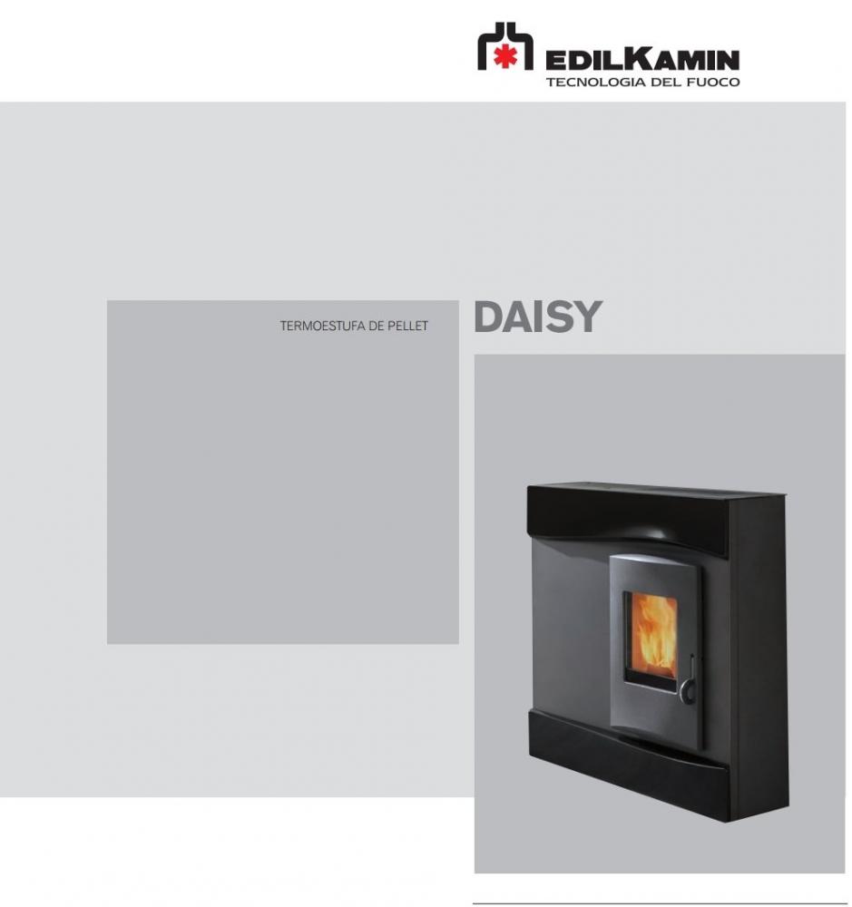

    Lo primero feliz año, y un saludo a todos, soy nuevo por aqui.
    En mi nueva casa tenemos una estufa de pellet daisy, Adjunto foto del modelo.Para mi este mundo es nuevo.... Creo que no esta bien calibrada o algo asi, os cuento, de calor sin problemas, esta conectada a los radiadores de toda la casa y calor da, pero genera un montón de Ollin, el cristal dura limpio 2 horas,despues empieza a ponerse negro y por dentro "creo" que siempre esta demasiado sucia. Alguna que visto de algun conocido mas pequeña parece que es más "limpia". Utilizo burpellet, recomendado por el anterior propietario. Un saludo y espero que me aclareis la dudas que vaya surgiendo. Gracias!!

    Y LA FOTO?
    Tienes que subirle un poco el aire del extractor´de humos.

    No me deja poner la foto....No tengo ni idea de como se hace lo de subir el aire del extractor de humos...

    Para subir el aire tienes que entrar en los parámetros,pero si no te valen estos que están en mi firma no tengo mas.

    Ok, gracias. Hablaré con el distribuidor de donde vivo para que me lo ajuste y aprender. Un saludo
