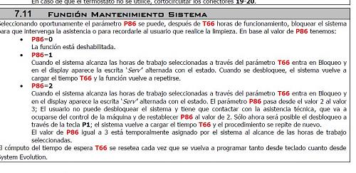

    Buenos días, soy nueva en este foro. Tengo una insert Eider y necesito saber qué significan los submenús dentro del menú técnico en el que he entrado con una contraseña que me proporcionaron, pero no sé qué significa cada parámetro porque no salen nada más que combinaciones de letras y números y no quiero meter la pata. Si alguien sabe o tiene info sobre lo que significa cada cosa lo agradecería. En breve tendré que limpiar la estufa a fondo y quitar el mensaje de service.

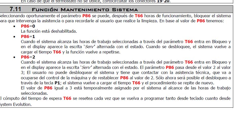

    Yo no tengo la estufa eider, pero si otra que utiliza la electr´nica tiemme y un display de 4 botones, para saber lo que significan los submenus hay que tener el manual técnico oficial, en concreto el mensaje de service te puede salir según tengas configurada la posición P86, moraleja si no quieres que te salga el serv pon el P86 a 0, que es como yo la tenga. Yo tengo el manual que descargué de internet en español, italiano en pdf os adjunto un pantallazo de ese manual en el que creo que se trata lo que pedís
    Miniaturas adjuntadas Miniaturas adjuntadas MENÚ TÉCNICO EIDER INSERT TECLADO DE 4 BOTONES-tiemme.jpg

    Como tienes 2 publicaciones no me puedes mandar un mensaje privado, ya que exigen creo al menos 4 publicaciones.
