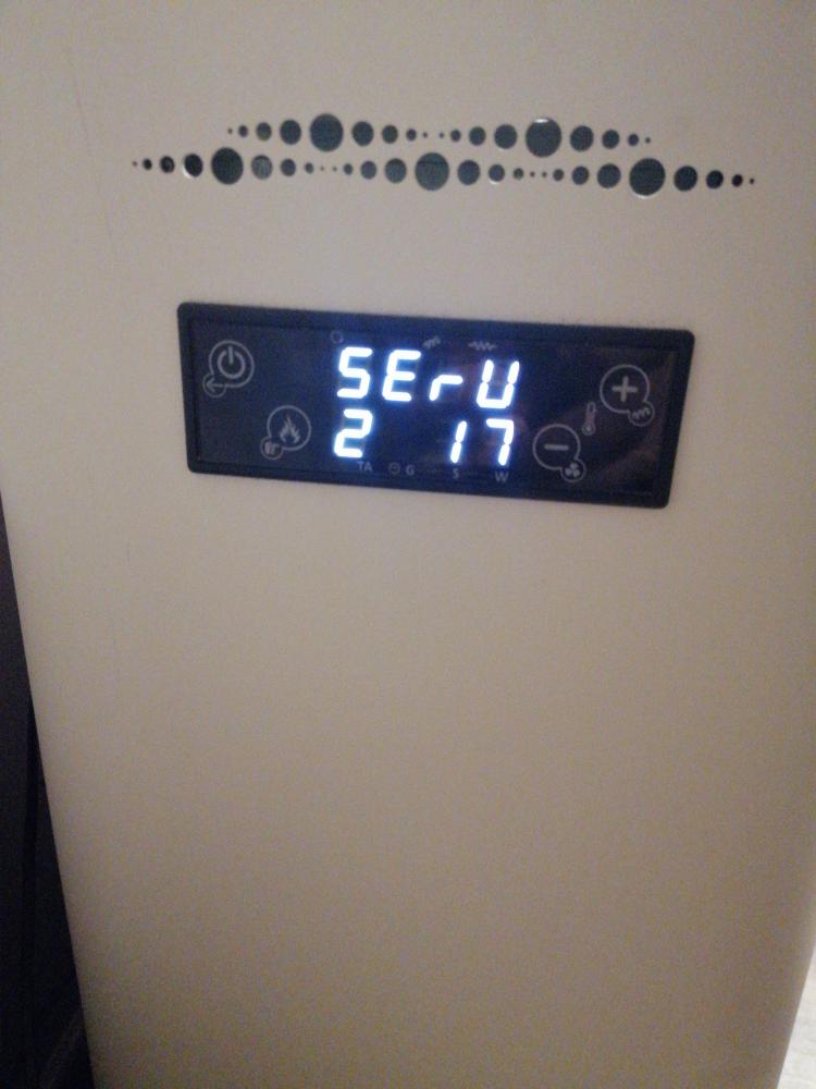

    Predeterminado PASSWORD ESTUFA FUOCO VIVO OSHIMA
    Buenas, necesito el password para poder resetear lo estufa, el servicio técnico me da cita para dentro de 10 días.
    Me da error serv y no me enciende.

    Predeterminado Re: PASSWORD ESTUFA FUOCO VIVO OSHIMA
    Pues salvo denunciar no se me ocurre otra cosa.
    Una pregunta, el bloqueo es por las horas de funcionamiento?
    Te pregunto eso porque yo tengo Fireco que es la misma que Fuoco vivo, es más en el mando de la mía pone Fuoco vivo.
    Hace un mes que la mía alcanzó el límite de horas para mantenimiento y en el mando aparece una opción más que habitualmente no está, algo así como restablecer, restaurar o desbloquear, pruébalo pulsando en el mando en SET no recuerdo si en la raíz del menú principal, en el de servicio o cualquiera de los otros.
    En todo caso alcanzadas las horas de funcionamiento aunque salga ese aviso la máquina funciona igual que antes, eso sí debes hacerle una limpieza a conciencia.
    Si reseteas sin limpiar no habrás hecho nada y correrás el riesgo de que se averie o cause algún accidente.
    Ya nos dirás.
    Felices fiestas

    Gracias por la respuesta. Hace días que ponía limpieza todo el rato y se le hizo una limpieza a conciencia, ya que no dejaba de ponerlo.
    Pero mirando el albarán de puesta en marcha para ver el teléfono del técnico, pone que se hizo el 14-12-2019 por lo que es más que probable que el bloqueo sea porque se ha alcanzado el año de funcionamiento y se haya bloqueado por el tema de mantenimiento.
    El técnico me dice que es eso, pero que los códigos se los dan desde fábrica y que no puede hacer nada.
    Si alguien sabe los códigos le agradecería que me los dijera para volver a limpiarla y resetearla.
    Gracias y felices fiestas.
