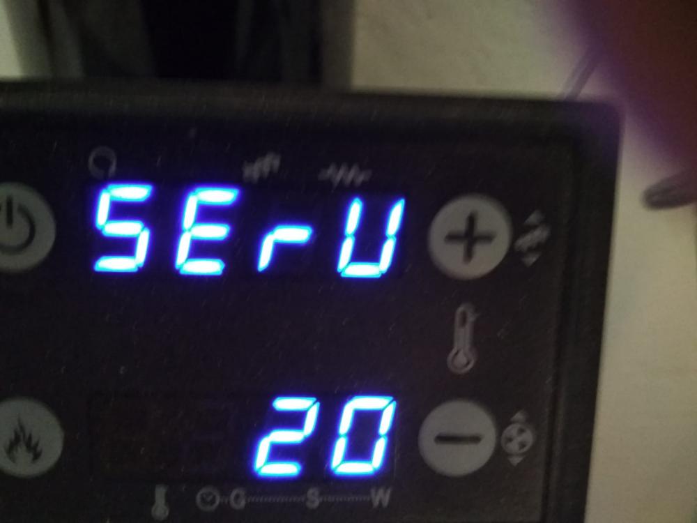

    Este tiempo atrás, que no hacia fría aprovechamos para limpiar la estufa desarmando las chapas y limpiando y aspirando todo, pero ahora nos ha salido el mensaje SERV como adjunto foto.
    La estufa de pellet es un Clbio home plus 12 kw, y me gustaría saber como poder quitar dicho mensaje.

    Mira si te vale esto que está en mi firma.
    Pincha donde pone parámetros
    Parámetros estufa y reseteo service
    Parametros

    Gracias, intentare hacerlo como dice

    He llegado al sitio para poner el código,pero ni con 1088,ni con 1080 he probado y nada,1234,muchas combinaciones y nada.
    Si alguien tuviera alguna idea de cuál pudiera ser.

    Como puedo buscarlo ,que soy un poco torpe y no lo encuentro.

    Alguien sabe algo he probado con varios códigos y no puedo acceder

    Hola he probado con todos estos códigos y nada
    1972 1088 1098 1010 1985
    Alguien sabe de alguno que pudiera ser.

    Encontraste el código???

    Nada,tu también lo buscas?

    Aunque el hilo es muy antiguo, clbio comercializaba que no fabricaba dos tipos de estufa una china con una electrónica y display totalmente diferente a la vuestra que son las claves que he visto más arriba y otra con electrónica italiana Tiemme que es la de la foto del display de más arriba.
    Para saber el fabricante de la estufa si teneis wifi, en la aplicación 4heat mirar en setting, cod pro las tres últimas cifras, y en la pantalla donde aparece temp ambiente y de consigna en la parte inferior info, con estos datos es posible que la clave sea la misma que emplea el fabricante para sus estufas.
    Si es así publicar esos datos
