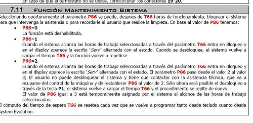

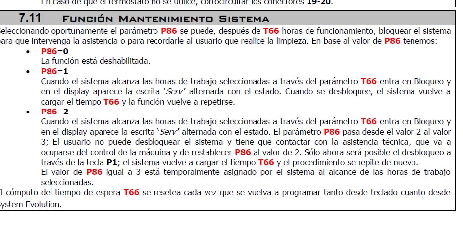

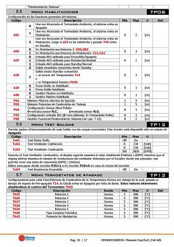

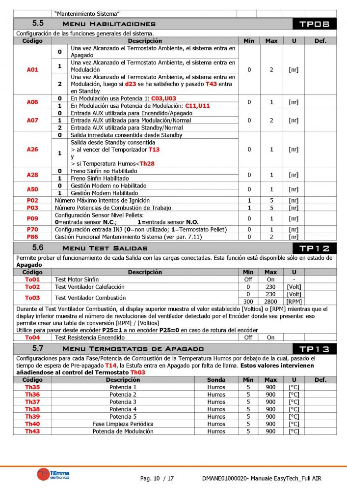

    Para los que tengaís la electrónica Tiemme mando de 4 botones, y menu Tpr. Reseteo TP08 y dentro de este menu P86, que tiene 3 posiciones 0 no sale el aviso de tiempo, 1 sale el aviso pero la estufa continúa funcionando, 2 sale el aviso y no funciona la estufa. Tengo el manual de servicio en español. Para fijar el número de horas si habéis puesto 1 o 2, menú TP05 par,ametro T66. Para resetear alarma pero contiuando la función alarma después de x horas, en P86 pulsar P1

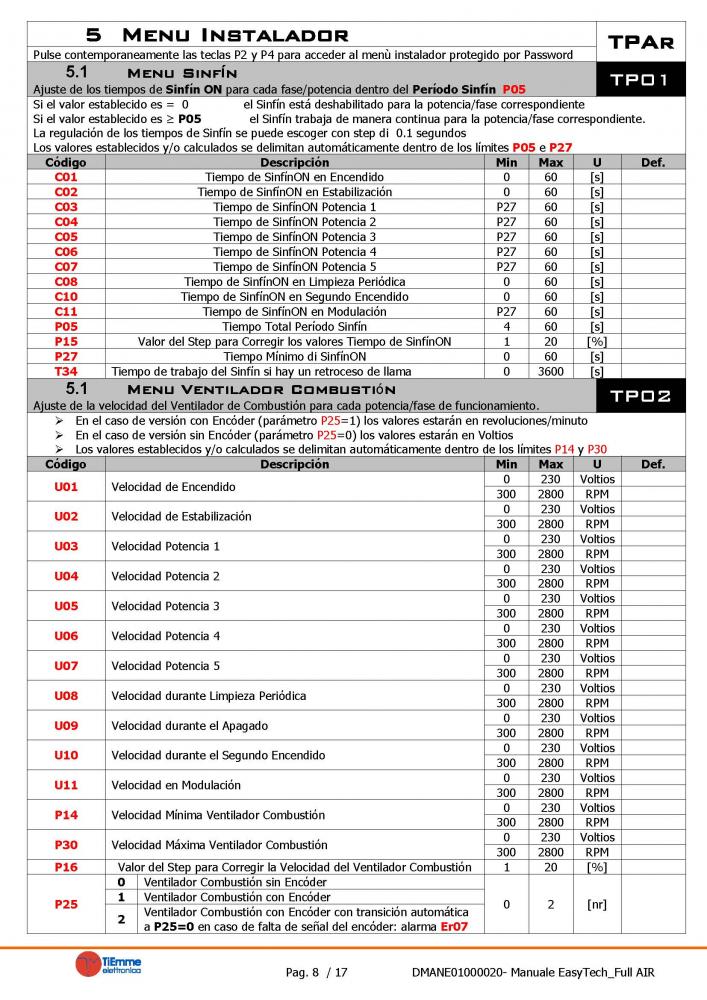

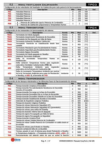

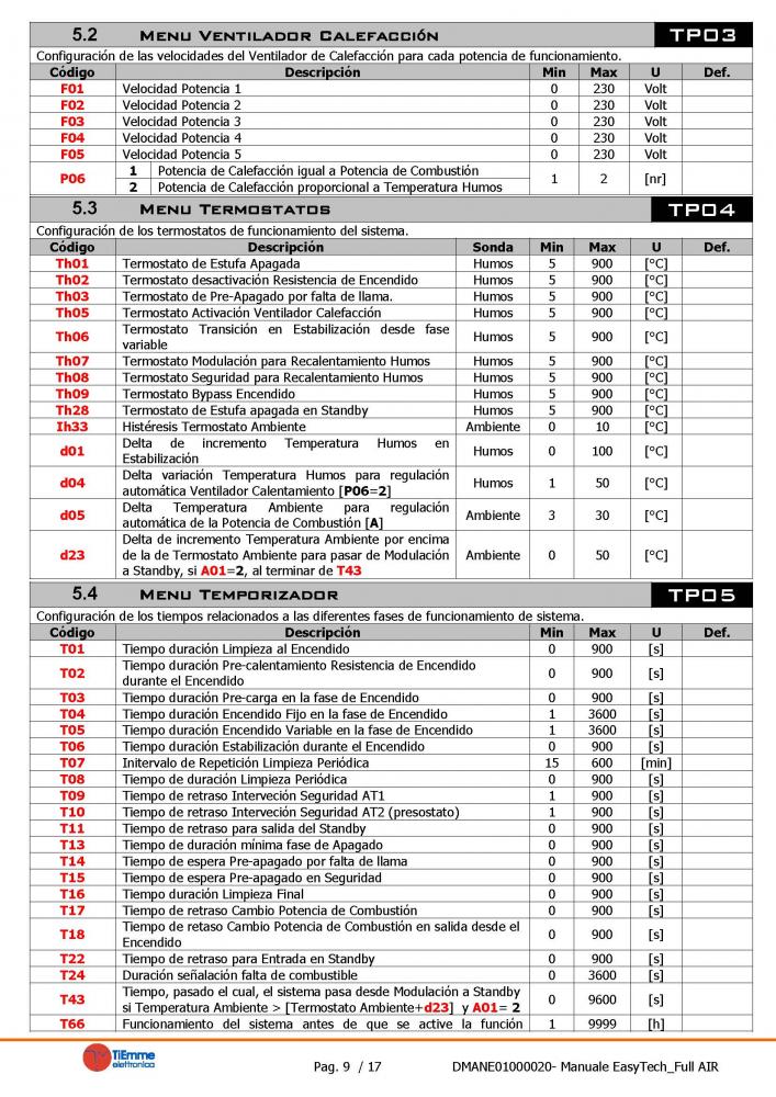

    Adjunto os dejo los parámetros eider para cuatro botones electronica Tiemme
    Miniaturas adjuntadas Miniaturas adjuntadas Codigo acceso eider-dmane01000020-manual_easytech_full_air_cp_std1_es-_pagina_10.jpg   Codigo acceso eider-dmane01000020-manual_easytech_full_air_cp_std1_es-_pagina_09.jpg
    Codigo acceso eider-dmane01000020-manual_easytech_full_air_cp_std1_es-_pagina_08.jpg

    Hola tengo la eider pegasus de 8'6 kW. Necesito el código de SAT y descripción de menú para añadir un termostato exterior y para reset de alarma de mantenimiento SAT. Alguien puede ayudarme
    Hola torpe. Podrías mandarme manual ? Tengo teclado de 3 teclas pero imagino que los parámetros serán igual.
