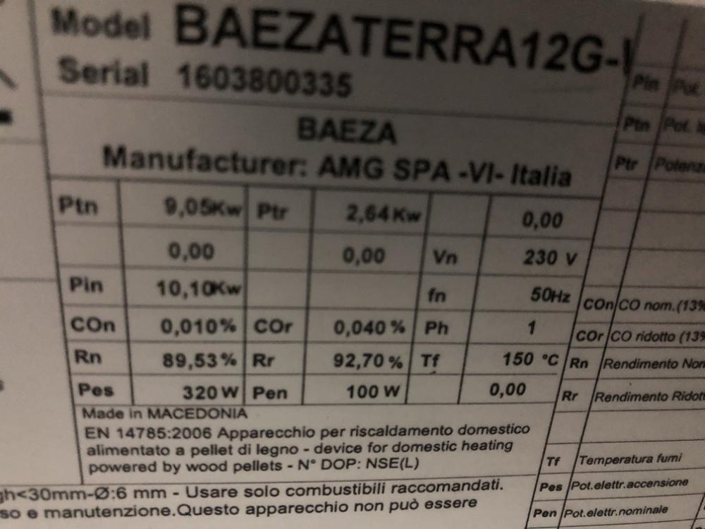

    Hola, tengo una estufa Terra 12G-/ y no soy capaz de subirla de los 19 grados en una habitación de 50 metros, aparentemente todo funciona bien el Cristal prácticamente no se mancha y la llama se ve viva, no se, me podriais ayudar, cambiando los parámetros haber si mejora o enviarme el manual técnico..., muchas gracias,

    Por lo que comentas, parece que debes de tener la velocidad del motor de salida de humos muy alta.
    Mírate aquí https://www.solarweb.net/forosolar/u...tml#post300103 , son los parámetros de la mayoría de estufas y seguro de la tuya. Es fácil de entender.

    Si lo he visto, modifiqué los que tenía y además he probado varios que trae la estufa, y hoy ha subido a 21° pero claro hoy hace menos frío también, así que no se....

    también he comprobado la carga de pellet que salen en diez minutos y con el parámetro que trae por defecto 06-2 que tenia antes salen 170 g. y ahora después de probar varios le he dejado el 12b y salen 226 g. este trae el pr4 con 2" y el pr5 con 1,6", si os parece detallo aquí todos los parámetros?
