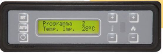

    Buenos días:
    Soy nuevo en este foro, aunque llevo leyendo ya un tiempo, hace un año compre una estufa en Bricomart denominada Genova 10 Kw, en la pegatina de atrás pone que esta fabricada por Esperia Tecnology, el display y software es de Duepi Group, no encuentro nada sobre ella, me interesaria saber los parametros técnicos, pues llame al SAT me cobro 60 euros por cambiar algo y a los dos dias seguia igual, leyendo pude ver que había que limpiarla cosa que realice desmontando las placas y tenia bastante ceniza, si alguien me puede dar luz sobre los parametros tecnicos y que significan cada uno de elllos, he entrado y hay desde el 1 al 86.
    Gracias por anticipado.
    AFD240 está desconectado Forero Junior
    ene 2016
    La Coruña
    8
    Predeterminado Re: Estufa pellets Genova 10 KW Bricomart
    Es este display, nadie sabe nada...

    JoniR está desconectado Forero Junior
    feb 2016
    Toledo
    Buenos días.
    Tengo la misma estufa y no encuentro los parámetros por ningún lado. ¿Has encontrado algo afd240??

    J. M está desconectado Forero Junior
    abr 2020
    Hola a todos, soy nuevo en el foro y tengo una estufa Génova 10kw, esperia technology bm100b con el display duepi group, y quería saber o si me podías guiar para saber que función tiene cada parámetro, e conseguido entrar en los parámetros y quitar la alarma de service, pero queria que tirase algo más de aire hacia la estancia y si podía regular algo para el funcionamiento óptimo de la misma, muchas gracias de antemano, un saludo
    yulll está desconectado Forero Junior
    sep 2015
    Asturias
    5
    Hola buenas noches, me podrías ayudar con los parámetros y entrar al menú para quitar alarma de las 900 horas de una estufa esperia tecnology de 10kw, el display no es el típico de 3 botones de micronova, este lleva 7 botones + y - temperatura y + - potencia y al otro lado de la pantalla otros 3 botones, encendito, set y auto. muchas gracias, llevo días leyendo por el foro pero no encuentro nada de ese display. mi correo es yulll74arrobahotmail.com

    Hola Zack752, tengo un problema con una estufa Esperia Tecn, con placa Duepi, que creo que es la misma Bricomart Genova 10 Kw con los 7 botones, si tuvieras el manual de Duepi o cualquier otra ayuda para poder modificar parametros, estaría muy agradecido en tenerlo. Mi correo man1809arrobahotmail.com
    Muchas gracias
    feb 2021
    Soria
    970
    Para los que sepais italiano iros a esta pagina
    https://stufapellet.forumcommunity.net/?t=61286181#
    Primer post, debajo de Edit by passero en rojo
    Pone
    V873_ITA.pdf
    Le dais ahí y descargais ese fichero a ver si es lo que buscais
