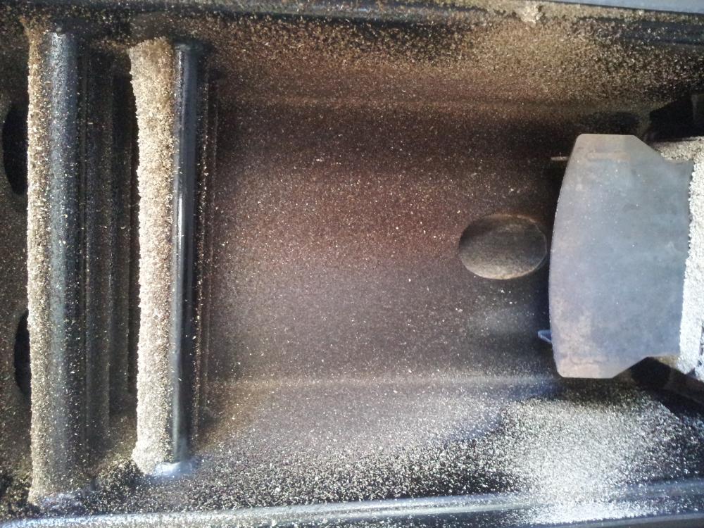

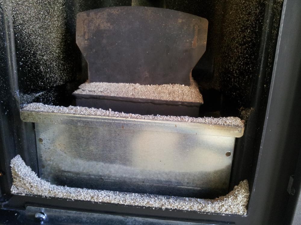

    Ya he pagado la novatada con el pellet que he comprado, IPELLET concretamente. Un desastre de pellet, genera una ingente cantidad de cenizas en el hogar de la estufa, y todo ello me ha llevado a desilusiomarme mucho con el tema del pellet. El tener que limpiar el hogar de la estufa con detenimiento a diario y cada 15 dias limpiar el decantador de cenizas en los humos me ha llevado a un punto de desesperación.
    Ya he probado un par de sacos de RIBPELLET y es como de la noche al dia, pero como no se configurar bien los parametros, el pellet lo consume rápidamente.

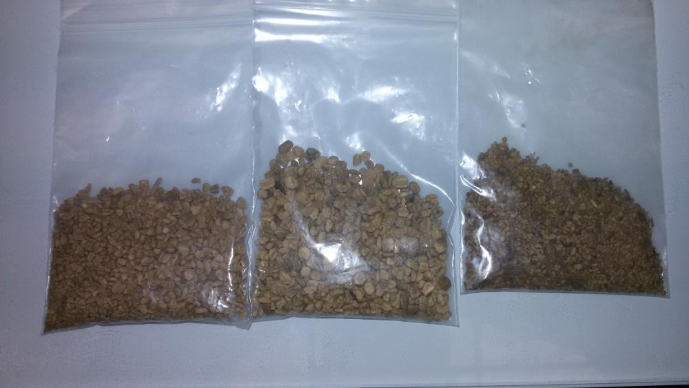

    Respecto a la irregularidad en la granulometria del hueso, tengo que diferir contigo. Yo por lo que he visto es muy similar uno de otro hueso. Lo que si estoy de acuerdo contigo es en la humedad. Hay muchos sitios que si no estas atento pueden venderte el hueso casi salido de la molienda de la almazara. El último caso reciente que conozco el hueso que le vendieron a un amigo se podia hacer bolas con el, a parte de restos de pulpa y otras impurezas, un desastre. Pero bueno, fue un descuido por su parte el no revisar los sacos antes de descargarlos y que se fuera el transportista. Pero la mayoria del hueso que estan vendiendo por aqui no esta nada mal. La dosificación que el sinfin puede hacer con el hueso que he visto, tiene que ser mucho mas regular que con cualquier tipo de pellet. El tema del olor pues no puedo decirte, es probable que en una temporada despues de almacenarlo puede ser que huela a alpechin. Insisto que el problema de la zona en la que vivo es el suminitro de un pellet de calidad a un precio razonable. Adjunto foto de estufa con casi 24h de funcionamiento sin limpiar, y valoras si es normal o no.CENTRALITA TIEMME SY250-20150305_154650-1-.jpgCENTRALITA TIEMME SY250-20150305_154701-2-.jpg

    Adjunto fotos de distintas granulometrias que me han hecho llegar unos clientes de hueso de aceituna, el más grande es el que esta más limpio, y por supuesto es el de mejor calidad, al parecer la almazara tiene deshuesadora y lo secan en una especie de horno, no se la verdad que puede esto tener, pero lo cierto es que no huele a nada.

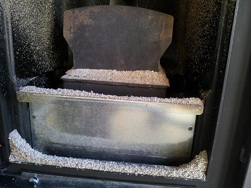

    Es dificil valorar por los residuos si quema bien o mal, cuando estan con tanto hollin blanquecino en paredes, suele ser por estar mucho tiempo a potencia baja, no puedo ver si en el cenicero o en el cajon recoge cenizas hay restos de pellet inquemados, en el cenicero con restos indicaria defecto de aire y en el cajon, pellets tostados sin quemar, un mal pellet y/o esceso de aire.
    Has de ir controlando cada potencia, para ver como se comporta la llama y si tienes humo o fuego muy nervioso, deberias corregir ese aporte de aire, sin olvidarnos de la granulometria estandarizada del pellet.
    En realidad son cosas basicas,
    Un combustible estandarizado en medidas y sin residuos quimicos o de aceite (hay pellets que huelen a gasolina que tiran para atras aun con la certificación A1, suelen crear costra y quedarse inquemados en el cajon)
    Una caida de combustible en combinación con la entrada de aire que nos produzca una llama viva sin llegar a ser la de un soplete (los equipos de baja calidad suelen venir con exceso de aire, pero su rendimiento es muy inferior a un equipo que tenga un control de salida de humos en funcion de la depresión y que se vaya autorregulando y ajustando cada ciertos segundos, con un exceso de aire, da igual si la salida de humos esta sucia o hay variaciones de presión atmosferica, funcionan y a correr), has de ver si tu equipo tiene este control sobre el extractor de salida de humos, desconozco el modelo y el fabricante de tu estufa.
    Limpieza regular del equipo, si puedes limpiar el segundo paso de humos cada semana o 15 dias dias, mejor que mejor.

    Lo dije al principio. Mejorar la relación aire combustible para minimizar cenizas y hollin. Ensucia bastante como puedes ver en las fotos que he puesto en el foro
