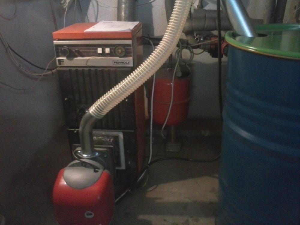

    Llevo unos 2 meses con el quemador de ferroli p7, utilizando siempre el mismo pellet, y siempre funcionando perfectamente, hasta que hace unos dias que se empieza a atascar el tubo, en la brida que une la curva con el quemador, y el sinfin empieza a funcionar sin parar. Agradeceria cualquier tipo de ayuda, si le ha pasado a alguien, o sabe el motivo.

    buenas tardes neron mira la junta de la brida no sea que la tengas rota o desplazada y si el sinfin no para es por que al brasero no le llega pellet.gracias

    muchas gracias palmer. cambie la junta y sigue dando problemas.
    me estoy planteando cortar la curva para que el pellet baje recto, pero primero voi a hablar con el servicio tecnico.

    buenos dias ,pongo una foto de la instalacion que yo hize.
    no da ni un problema de atasco.problemas con el sinfin del quemador ferroli p7-cam00165.jpg

    Generalmente suele ocurrir por varias causa
    1ª pelet inapropiado o un poco humedo
    2ª La distancia minima entre boca del quemador y boca del sinfin es menos de 50 cm o una curva demasiado pronunciada, el pellet debe de caer con cierta fuerza.
    3ª Cenicero sucio.
    4ª caldera demasiado sucia, los pasos de humos estan muy atascados y la combustion empieza producirse hacia el tubo de entrada del combustible.
    Todas estas causas provocan el atasque del sinfin ( las he comprobado en el mio)
    Que el sinfin no pare es normal, el quemador es informado que ve luz y por lo tanto sigue funcionando y cargando pellet, cuando el tubo de entrada del quemador debido a la combustion que va subiendo poco a poco sobrepase cierta temperatura. se bloqueara, siempre y cuando tengas conectado el clixon de seguridad.
    Saludos yespero que te sirva de ayuda

    hola palmer.
    he arreeglado el sinfin.
    era el relé, que hacia un mal contacto,y tube que modificar unos parametros.
