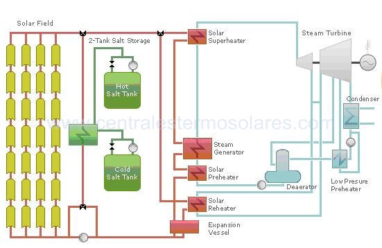

    Estoy haciendo el diseño de una CCP de 50MW y en el bloque de potencia tengo una duda a cerca de como situar los cambiadores.
    Disposición precalentador-evaporador-supercalentador en bloque de potencia.-tiposcentrales6.jpg
    En primer lugar probé, guiándome por un esquema similar a este, conectarlos en serie e igualando caudales de Therminol en cada uno. Entrando en el supercalentador a 392ºC y saliendo del precalentador a 292ºC. El problema es que los precalentadores salen gigantes, 2 de 30 metros. Lo descarto.
    Ahora probando a meter el HTF en paralelo a cada cambiador, entrado el HTF a 392ºC y saliendo a 292ºC de cada cambiador. Soluciono el sobredimensionado del precalentador (un par de 7m con U=570W/m^2K), pero me surge un problema en el evaporador, ya que el cambio de fase del vapor a mi presión de trabajo se da a 304,3ºC. ¿Qué hago con ese Therminol cuando lo saque a una Tª algo mayor de 304ºC? Porque el evaporador va a ser quien se lleve la mayor parte del caudal de HTF...
    Tendría que probar aun evaporador-precalentador en serie, supercalentador en paralelo, pero supongo me volverá a salir un precalentador gigante.
    ¿Tenéis idea de cual es la configuración típica?¿Qué haríais vosotros?

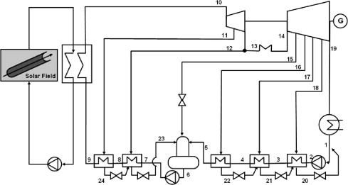

    Por los datos de temperatura me parece que tienes una presión de 95 Kg./cm2. La entalpía del vapor saturado es de 653 Kcal. /Kg, el calor de vaporización, 325 Kcal /Kg y la entalpía del agua en esas condiciones es de 327 Kcal /Kg. Me imagino que la turbina es con extracción para calentar el agua de alimentación. Ahí es donde puedes extraer energía térmica del Therminol hasta la temperatura de retorno a campo.
    Yo no he visto ninguna central de estas. Solo he visto algún esquema un poco por alto, sin entrar en detalles. pero todas estás cosas se solucionan con ingenio, y "cada maestrillo; tiene su librillo". Suerte

    Si, uso un esquema como este. La primera extracción mínimo me la voy a ahorrar. Buena idea, no se me había pasado por la cabeza, demasiado novatillo para ver estas cosas a vuelo...
    Nombre:  1-s2.0-S0038092X09001947-gr2.jpg
Visitas: 870
Tamaño: 30,0 KB
    Trabajo a 90 bar y los datos del ciclo son los que supuestamente usa Andasol I. Se me había pasado por la cabeza bajar la presión de entrada a la turbina, pero supongo que eso sería una chapuza...
    También probaré si puedo hacer algo en la primera celda del precalentador juntando parte del que salga del evaporador con en de la 2º celda.
    Aunque primero quedaré con el tutor para ver que hacemos.
