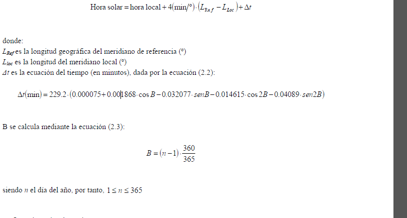

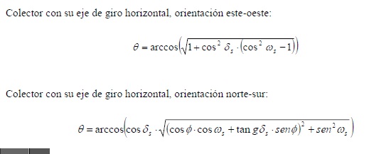

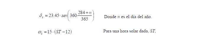

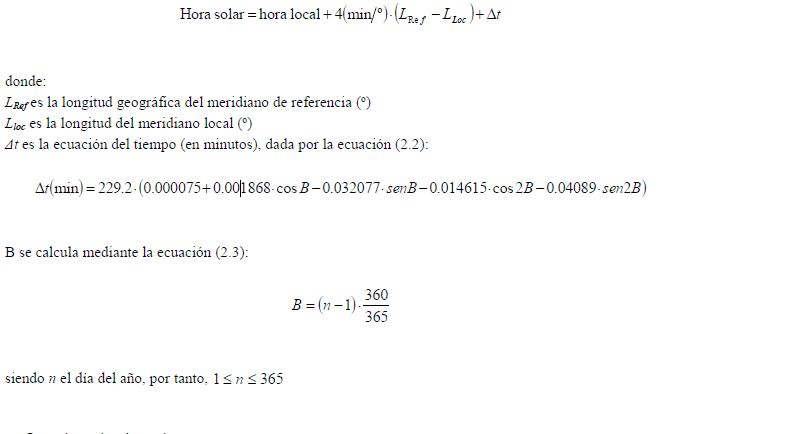

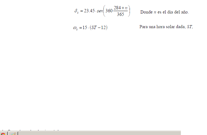

    Bueno, me respondo otra vez... Para sacar el desglose horario del ángulo de incidencia sólo hay que aplicar esto:
    Sacado de la tesis de M.J.M.P.
