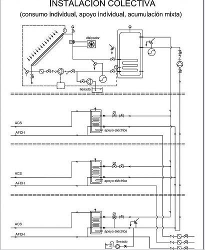

    Predeterminado TERMOACOMULADOR DE APOYO
    EL PROBLEMA ES QUE HE DIMENSIONADO MI PROYECTO A UNA CONTRIBUCION SOLAR MINIMA DEL 70 % Y EL APOYO AUXILIAR LO TENGO POR EFECTO JOULE.
    ESTABA PENSANDO EN PONER UN ÚNICO CALENTADOR ELECTRICO EN SERIE CON EL ACUMULADOR DE 4000 L, PERO ME COMENTAN QUE NO HAY RESISTENCIAS NI CALENTADORES TAN GRANDES, Y QUE ES MEJOR PONER UNO EN CADA VIVIENDA.
    TAMPOCO HE ENCONTRADO EN EL RITE COMO DIMENSIONAR EL TERMO O QUE CAPACIDAD TENDRIA, LOS WATTIOS, ETC. ESTARIA INTERESADO EN SABER CUAL ES LA NORMATIVA QUE ME REGULA EL USO DE LOS TERMOS ELECTRICOS Y SU TAMAÑO Y UN POCO LA FORMA PARA ELEGIRLOS. TAMBIEN SABER SI LA FORMA ELEGIDA DE UN SOLO TERMOCALENTADOR ELECTRICO ES LA CORRECTA O POR EL CONTRARIO SERIA MEJOR UNO POR VIVIENDA.MUCHAS GRACIAS.
    ADJUNTO EL ESQUEMA TIPO DE MI INSTALACION.

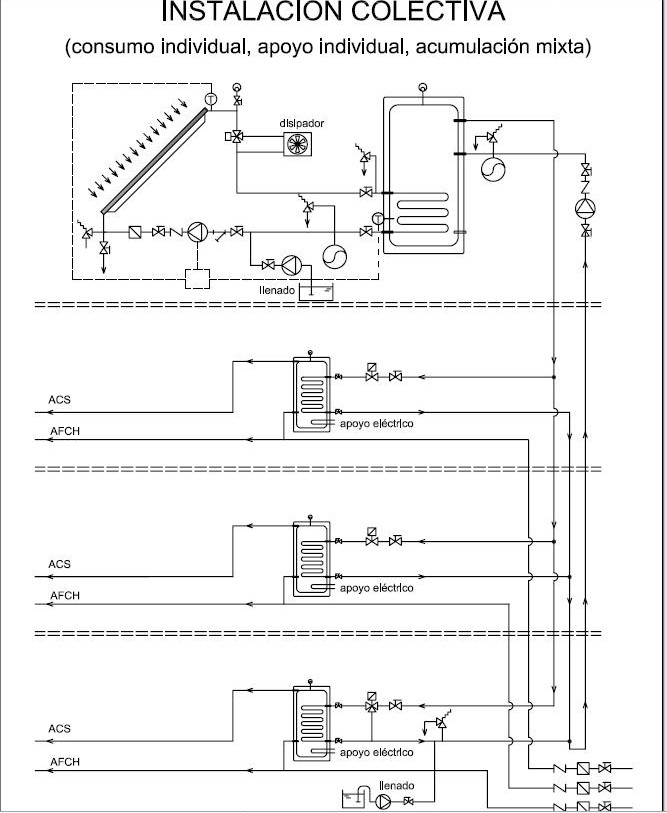

    Avatar de MDOSOl
    MDOSOl está desconectado Miembro del foro
    nov 2007
    829
    Predeterminado A ver si esto te vale.....
    Quizás esto te ayude.....
    Miniaturas adjuntadas Miniaturas adjuntadas TERMOACOMULADOR DE APOYO-ins-colectiva.jpg

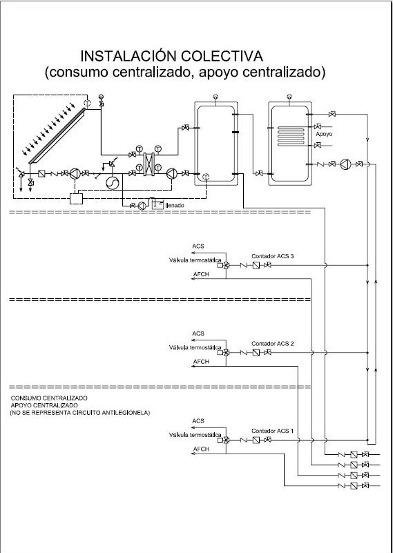

    Avatar de MDOSOl
    nov 2007
    829
    Predeterminado Re: TERMOACOMULADOR DE APOYO
    Aunque parece que piensas en esto......
    Miniaturas adjuntadas Miniaturas adjuntadas TERMOACOMULADOR DE APOYO-inst-colect.jpg
