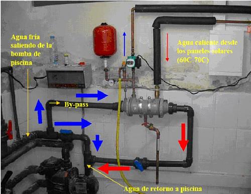

    Hola
    Antes de todo muchas Gracias a todos y
    1- No estoy utlizando ningun regulador de caudal
    2- En segundario estoy utlizando la bomba de piscina haciendo un BYPASS con los tubos de PVC por lo cual se puede regular el caudal entrado al intercambiador
    3-El intercambiador pide un caudal recomendado de 15m3/h en segundario(piscina)
    4- El intercambiador pide un caudal recomendado de 1,7M3/h en primario(placas)
    5- Estoy utlizando una bomba wilo XRS 15/6-3p con una potencia variable de (93W-67W-43W) Caudal maximo de 40L/min-Para llevar el liquido a una altura de 17-20m
    6- La piscina tiene una altura minima 70 y maxima de 1,70m
    7- He adjuntado un fichero PDF(con nombre de Piscina ) con fotos de instalacion
    Entonces me recomendais otros 3 placas o no?ya que el cliente sigue muy enfadado y esta costando mi imagen
    Otra vez muchas gracias

    Predeterminado Re: Dimensionamiento con TUBOS de vacio para piscina
    Hola
    1- Deberias utilizarlos no son caros para el buen rendimiento que puedes obtener, para mi imprescindibles. Tienes los llamados caudalimetros, son somo una valvula de esfera la cual segun le subes el caudal (l/min) la vas abriendo. Tambien tienes valvulas de equilibrado (k-flow) que se compran taradas segun el caudal necesario, para este caso no te las recomiendo ya que en ellas se pueden depositar restos.
    2-No creo que asi regules en caudal
    3-Secundario 250l/min. Lo mismo si la bomba no esta calculada para ese caudal justo piensa como va a ver intercambio
    4-Primario 283l/min. Aqui es fundamental puedes instalarlo en la aspiracion de la bomba. Sin esto como va a haber una cesion de calor de un circuito a otro, yo creo que sin esto mal va la cosa.
    5-Esta bomba la tienes que calcular en funcion del caudal que necesitas en los captadores te lo da el fabricante sino en el cte lo tienes
    6-Por esto debes calcular el volumen en m3 y no los m2
    La verdad que no entiendo porque tienes un intercambiador con un caudal de 17m3 (sobredimensionado)para 3 captadores de 1,7 (creo?) que nunca te van a dar ese caudal recomendado
    Yo antes de instalar mas captadores me ocuparia de hacer bien las cosas, de regular/ equilibrar caudales que no por entrar en el intercambiador se hace solo. Son varias los puntos que debes tener en cuenta para llevar a cabo una instalacion de enegia solar termica no es llegar y venga a soldar y roscar, hacer las cosas porque si, porque asi no funcionan bien. Asi que en vez de mas captadores compra un caudalimetro para primario y otro para secundario y cambia el intercambiador por uno adecuado a las necesidades de tu instalacion segun captacion y volumen a calentar.

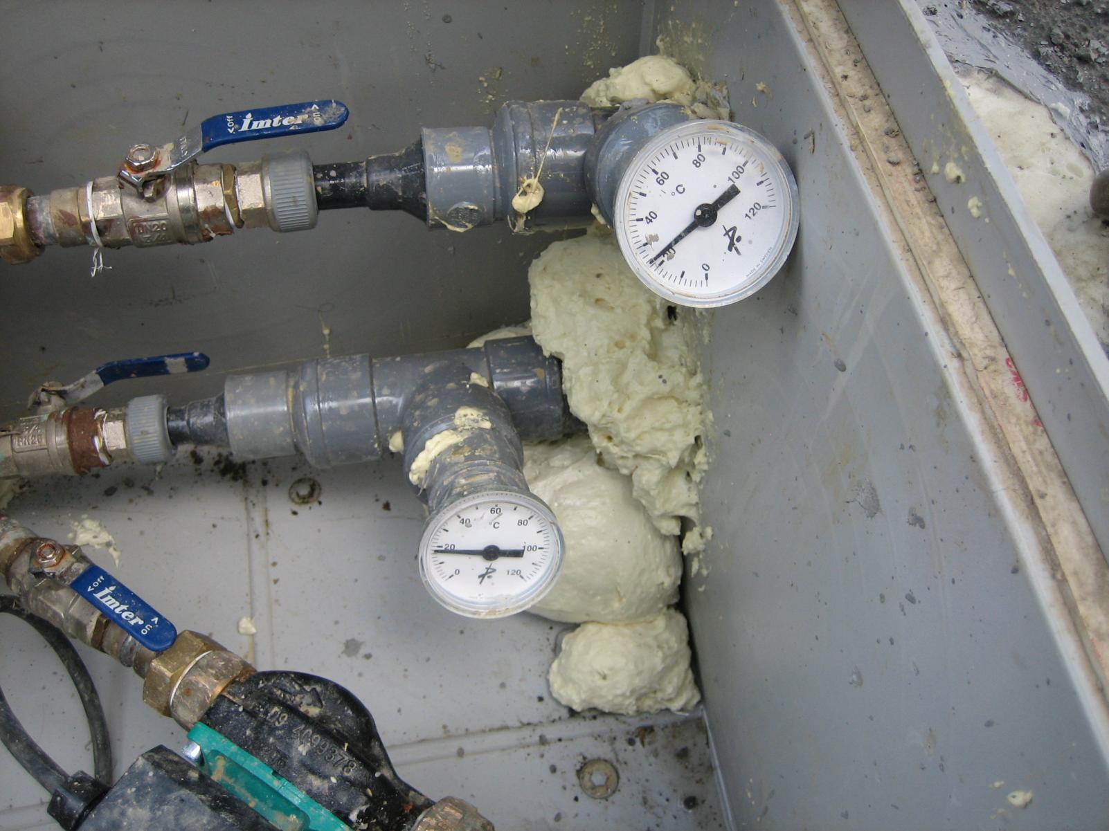

    ok, este fin de semana no, pero el proximo voy a empezar otra vez.Teneis razon y el fallo podria venir de los caudales.
    Respeto a caudales
    A- He llamado al vendedor de intrecambiador
    1- EL intercambiador es uno de titanium HEATLINE 40 (tubular)y ellos confirman que su dimension esta bien para una piscina de 14Mx2M.
    2- Tambien me dicen que este intercambiador es apto para energia solar y el caudal del primario recomendado es 1.7M3/hora y lo de segundario es 5M3/h a 22M3/h
    B- Para poner la 3 placas(de los tubos de vacio) en serie, el fabrivante me pide un caudal de 4,2L/min(252L/H) y para 6 Placas en serie Me imagino que serian un caudal de 8,4L/Min(504L/h)
    C- He llamado a Wilo respeto a la Bomba y me han dicho que
    1- Como es un sistema circulatoria, Aunque tenemos una altura de 20M- 25M, la perdida de carga es minimo y una bomba de wilo XRS 15/6 es mas que suficiente.
    D- El problema viene de la parte donde:
    El fabricante del intercambiador me pide un caudal de 1.7M3/hora(para su sitema primaria), mientras lo de las placas solo recomienda 252L/Hpara 3 placas en serie (&504L/h si pongo 6 placas).............¿A cual hay que respetar? El caudal de las placas o de intercambiador?
    E- Tambien para el primario si que puedo conseguir un regulador de caudal y me sale por 37 euros, pero en la parte segundario,¿ como puedo saber el caudal del BYPASS(Ya que son tuberias grandes de PVC con mucho caudal)?
    F-A continuacion adjunto una foto de instalacion con el nombre PISCINA_CONFIG3.JPG
    G_ uuuuuufffff esto es mas complicado que parecia, estoy perdiendo mucho dinero y perdiendo mi imagen :o( espero que pronto lo puedo solucionar. De todas formas y pienso que faltan mas captadores y el mismo fin de semana voy a poner otro 3 :o( y otra vez muchas gracias a tod@s

    Hola muy buenas, voy a intentar aclararte un poco la situacion, la regulación es importante pero como habras observado no tines nada de carga termica a la salida en la piscina aun regulando bien la instalación yo creo que no son suficientes 3 tubos de vacio, incluso creo que se quedaran cortos cuando pongas los otros 3 pero bueno no te apures que voy a intentar ayudarte.
    El problema por el que notas que no sale agua caliente es por que estas optimizando muy bien el intercambiador, al haber un flujo con mucho caudal ( secundario) y haber un flujo con poco caudal( primario) el intercambio es excelente, tu retorno a paneles va a ser mas frio de lo normal con lo que ganas rendimiento en paneles. todo es tambien supongo que sea por diseño del intercambiador y preescricion del fabricante, pero bien hecho.
    El tema esta que al tener tan poca carga termica de los paneles igual solo levantas unas decimas de grado en cada hora pero seguramente que es el maximo rendimiento que puedes tener. Sugerencia pon una valvula que regules el caudal de piscina y reducelo al minimo que te marca el intercambiador si es posible, de esta manera por lo menos te daras cuenta que el agua sale caliente aunque al final es la misma energía la que aportas a la piscina ya que el caudal es mucho menor, pero el cliente notara si pone la mano que sale caliente, por lo que estara satisfecho aunque al final del dia la temparatura del agua sea la misma o menor ya que tienes menos rendimiento en captadores.
    Por lo de poner 3 captadores mas yo creo que no van a ser suficientes pero vas a notar una gran diferencia cambiando el caudal y con esos 3 captadores como para descansar un poquito, y si el cliente no se queja mas arreglado y para la proxima, si no entiendes bien del tema ponte en manos de un experto para no tener este tipo de problemas.

    Hola, vuelta a lo mismo regula el caudal.
    Tu tienes que tener en cuenta la captacion y el caudal que ellos necesitan luego...... esta es la generacion de energia por tanto el intercambiador debes calcularlo en funcion de esa generacion. El secundario siempre tiene que estar por debajo (caudal) del primario
    Porque conectaste los captadores en serie?? recomendacion del fabricante??
    Por curiosidad que captador es? marca y modelo
    Para instalar los otros tres en serie con los que ya tienes para mi opinion mejor no hagas nada.Otra vez equilibra los circuitos.
    Lo del Pvc lo puedes solucionar con otros plasticos (PB) que puedas acoplar.

    ashkannerusang está desconectado Miembro del foro
    may 2008
    9
    Hola Chic@s
    Pues gracias por lo de sugerencias y estoy convencido que el caudal si es importante pero no se como hay que medir el caudal de las tuberias de piscina. los caudalimetros para tubos de cobre son a 37euros y facil a conseguir pero para un caudal tan grande como la bomba de piscina(con tuberia de PVC) existe algo economico y facil de conseguir?
    De todas formas Hoy estaba otra vez visitando la casa haciendo unos test. y he notado que:
    1- Aunque hay 3 placas en serie, el sistema Primario nunca llega superior a 37C-40C y siempre baja y sube.
    2- He parado todo el sistema(La bomba de primaria& segundaria) durante unos 10-15 minutos, y la temperatura en las placas empezaron a subir a 64 grados
    3- Despues de 15 minutos arranqué las dos bombas y...... durante unos 5 segundos tenia un agua bastante caliente entrando a la piscina...ufff que gusto....... :o)
    4- Y claro despues de un rato la temperatura de primaria empezò a bajar y otra vez el agua entrando a la piscina no tenia la sensacion de ser mas caliente.
    5- Entonces me hace a pensar que me faltaria mas placas en serie para asegurar que la temperatura de primaria se aumenta mas&mas rapido y se queda constante.

    A ver si puedo te adjunto una foto como sulucion a lo del PVC para poder inslalar los componentes del secundario.
    Miniaturas adjuntadas Miniaturas adjuntadas Dimensionamiento con TUBOS de vacio para piscina-img_1338.jpg

    ups, perdon!! Los captadores son de tipo Heatpipe y respeto a ponerselo en serie era mas mi idea para subir la temperatura de primaria mas rapido.
    Por otro lado, respeto al foto muchas gracias ¿pero estos son termometros? no? un caudalimetro...no hay que ponerselo en serie para fijar el caudal?

    Hola no te fijes en los termometros sino en como se pasa de PVC a PB que para eso te pongo la foto. Respecto a serie o paralelo, yo lo instalaria en paralelo, para mi es una solucion mas eficiente. Piensa que en serie el fluido entra en el panel, se calienta, entra en el siguiente coje un poco mas de temperatura y asi hasta que hay paneles que ya no calientan nada el fluido. Si no comprueba los saltos termicos y lo veras, para eso los termometros que viste ahi, asi siempre sabes como funciona.
