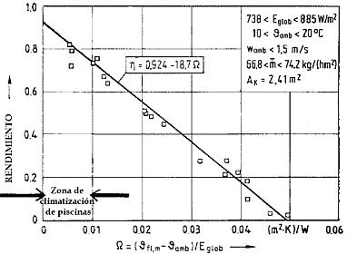

    Hola a todos, estoy realizando un calculo para una instalación de captadores de propileno en una piscina al aire libre. En realidad, no estoy realizando un dimensionado debido a que la persona que me ha encargado este trabajo tan solo quiere saber el aporte de energía de la instalación de captadores.
    Supongo que cada una de vosotros tendrá diferentes tipos de hojas excel para hacer el cálculo de la f-chart en la cual se pueden introducir más datos o variables a la hora de hacer el dimensionado.
    Mi pregunta es acerca del rendimiento de este tipo de captadores. Para el cálculo del rendimiento necesito saber la ordenada en el origen y la pendiente de la curva característica. En mi caso tengo la siguiente ecuación: (Mirar archivo adjunto).
    n = 0,924 - 18,7 X
    X = (Tfl,m-Tamb)/Eglob.
    Viendo esto, yo tomo como ordenada en el origen 0,924 y la pendiente 18,7. Sin embargo con estos datos obtengo un rendimiento del 0,217. Además a la hora de realizar los cálculos de f-chart obtengo valores de energía negativos.
    ¿Alguien sabe donde está el error?
    Gracias de antemano.

    menuda kakita de panel!
    en la fórmula de la curva de rendimiento el primer dato es el rendimiento del panel y el k va multiplicado por x son las pérdidas en W/m2 K...pero estas k te dan aki son altísimas. Las pérdidas mas altas que habia visto eran de 6...
    Mirate bien si las perdidas son correctas, pero el rendimiento es de 92,4%, muy alto por cierto...

    Las perdidas para los colectores de Piscinas son asi mas o menos. Sobre el tema de que te sale negativo seguramente es porque estás considerando el aporte solar durante todo el año, mientras que esos paneles solo aportan calor de Mayo a Octubre por decir algo...
    Yo consideraría solo los meses en los que te sale un aporte positivo para calcular el rendimiento.

    Hola a todos,
    Efectivamente el rendimiento óptico de estos paneles puede ser del 92,4% porque no tienen cubierta y, por tanto, no existen pérdidas por este elemento. Su coeficiente de pérdidas es de 18,7 ya que no tienen aislamiento.
    El rendimiento de estos captadores es alto siempre y cuando la temperatura media de funcionamiento en captadores sea baja y la temperatura ambiente alta. Por ello, es aconsejable su utilización para climatización de piscinas en lugares cálidos o para la ampliación de la temporada de baño.

    Como resumen de lo aportado por los dos compañeros anteriores, debes mirar en la hoja la Tfl - Tamb; como en invierno Tamb es baja el término que resta te sale mayor.
    Como bien te dicen, la Tfl en el caso de colectores de piscina es muy cercano a la temperatura ambiente, por lo que la resta es baja.
