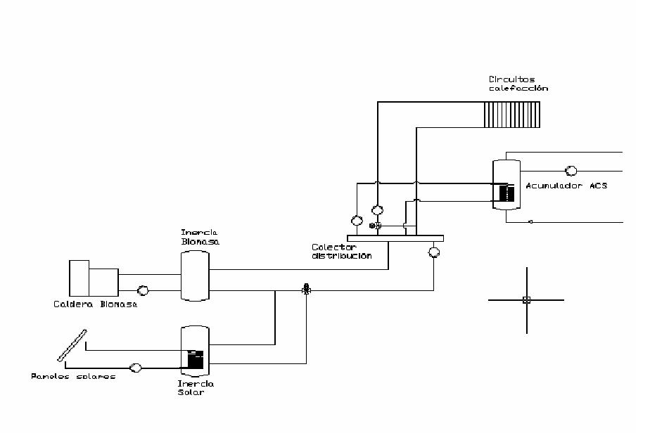

    Siguiendo el hilo:
    Lo que digo es que la mejor manera de optimizar la solar con calefacción, incluso radiadores, es trabajar la temperatura de impulsión en función de la exterior. Por supuesto que en las condiciones de disño obtendremos 0, per a cargas parciales se puede trabajar, incluso con radiadores.
    Hay tecnología que evita estancamiento cuando no hay uso, por ejemplo el heat pipe o el drain back.
    No digo que la calefacción por solar sea lo ideal, pero si se quiere se puede.
    Por ejemplo con un esquema como este:
    http://www.solarweb.net/forosolar/at...masa-solar.jpg

    Cita Iniciado por xavimarin Ver mensaje
    Siguiendo el hilo:
    No puedo estar más de acuerdo. Totalmente aconsejable, en muchos casos instalamos calderas murales que incorporan la posibilidad de, con muy poca inversión, instalar una sonda exterior y mejorar la regulación del equipo, debemos ponernos las pilas en esto.
