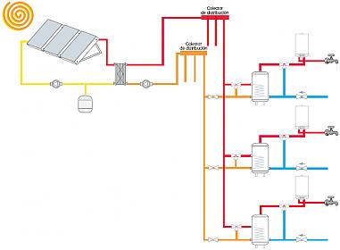

    En primer lugar, y después de buscar y desbloquear hojas de excel , me he echo un programa básico de cálculo f-chart.
    Según CTE, tengo 90 unidades de consumo a 22 litros (60ºC)= 1980 litros de consumo diarios.
    El esquema de instalación que voy a usar en principio, es el que adjunto. He buscado interacumuladores pero no encuentro más pequeños de 80 litros, ¿alguien conoce más pequeños?. Así, en las casas de 1 dormitorio, donde solo necesito 1.5*22=33 litros, tengo que acumular 80 litros. Con esto, el volumen de acumulación (suma de todos los interacumuladores) es de 2880 litros cuando la demanda diaría es de 1980.
    Con estos datos, y mi programa, he calculado 14 captadores para la instalación. El captador que he tomado es CHROMAGEN CR12-S8 (indicadme si no es correcto poner marcas)
    Las características del captador son:
    -Rendimiento: 80,80%
    -Coeficiente de pérdidas: 3,20 W/m2∙K
    -Superficie: 2,58 m2
    -Inclinación: 45º
    -AltoxAncho: 2,2*1,2 m
    He tomado como caudal de cálculo 50l/h por m2 teniendo un caudal de primario igual a 1806 l/h.
    Por ahora tengo esto.
    Ahora tengo que distribuir los captadores, ¿como me recomendais distribuirlos y por qué?. ¿Todos en paralelo? ¿En baterías de 7?
    A ver como lo veis. Ya se que son preguntas muy básicas pero tenéis que entender, que mas que novato en el tema, soy totalmente desconocedor, pero aprendiendo...
    Agradecería que me comentaraís como voy, que haríais vosotros, etc..
    Gracias y un saludo.

    referente a la pregunta concreta, 2 baterias de 7, y en paralelo ,seria correcto, si el fabricante de colectores los ha diseñado para que trabajen así correctamente.Normalmente el fabricante limita el nº maximo de colectores x bateria

    la relacion v/s esta dentro de lo correcto, para mi no indica ningun problema que donde haya un consumo de 30 le pongas depositos de 80. referente a la colocacion de los paneles, indica por favor en que zona te hallas, ya q el cte te limita el m2 segun la zona, yo siempre procuro ser simetrico, es decir que si por ejempo me salieran 19, me voy a 20, siempre que no sobrepase la aportacion en verano... indica la zona ok?
