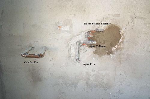

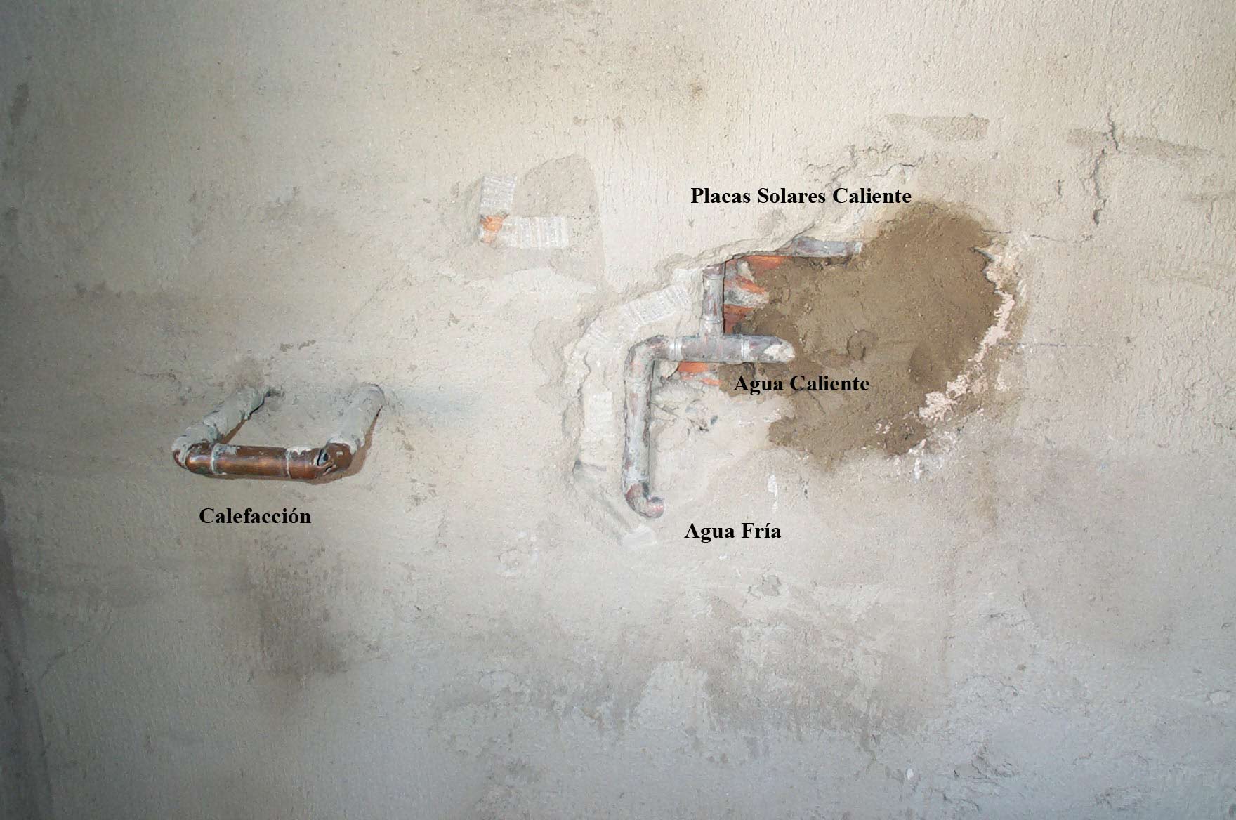

    Me han dejado los tubos de la preinstalación de la calefacción. Por otro lado tengo el tubo que viene de las placas solares y otros dos que son agua fría y caliente. En principio quiero poner un termo pero me gustaría dejar todo previsto para en un futuro poner la caldera para calef. y ACS. ¿Cómo le digo al fontanero que me deje las tomas, llaves, etc?
    Envío foto adjunta para ver lo que está hecho, actualmente.

    Se trata de una caldera mixta mural con microacumulación

    Por favor, necesito ayuda. Me van a alicatar y no veo que me lo estén dejando bien.

    Lo primero que te tienen que hacer es dejarte todas las conexiones independientes con llaves de corte en cada línea, y no comunicadas entre sí como están ahora mismo.
    Dile al fontanero que corte el by-pass de calefacción y que coloque llaves de palometa o tapones en las tuberías de ida y retorno y que te identifique qué tubo es el de ida a calefacción y el de retorno.
    Lo segundo es que haga lo mismo con las tuberías de agua caliente del sistema solar.

    Hola, sinceramente creo que lo que debes hacer es hablarlo con tu fontanero, lo más probable es que los bypass que tienes ahora sean provisionales para poder hacer las pruebas de presión, de manera que tengán pensado sacarlos.
