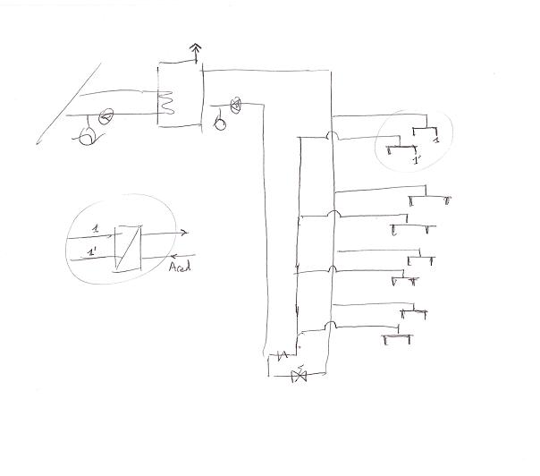

    Se me plantea una duda en el llenado del circuito:
    Debido a las dimensiones del circuito de distribución (5 plantas y 4 pisos por planta), se me presenta la duda de colocar purgadores en todos los retornos de colectores e ir llenando el circuito poco a poco, es decir, cerrando todos los colectores menos los de un piso hasta que salga agua por el purgador colocado en el retorno, a continuación cerrar dicho purgador y proceder del mismo modo para todas las plantas. O por el contario colocar un solo purgador en la parte más alta de todo el circuito, justamente en el acumulador, y esperar que se llene toda la instalación.
    Espero sugerencias.
    Salu2!
    Miniaturas adjuntadas Miniaturas adjuntadas Llenado circuito de distribución-dibuix-xavi.jpg

    El llenado no lo puedo hacer a través del retorno, ya que está con retorno invertido y se ha colocado una válvula antiretorno, tal y cómo se muestra en la figura.

    Ok, ya lo veo, vamos a tener que quitar la válvula antiretorno, que igualmente creo que no hace ninguna función....vaya.

    Ya, pero Igor, cómo lleno los ramales por el circuito de retorno, cuando he puesto una válvula antiretorno en la parte baja, para evitar como he contado una sobrepresión cuando la válvula de presión diferencial haga el by-pass. Si no es quitando la válvula antiretorno, no veo la posibilidad de lenar el circuito por el ramal de retorno y purgar por el colector de impulsión.
    Qué pasa si coloco los purgadores en los colectores de retorno?

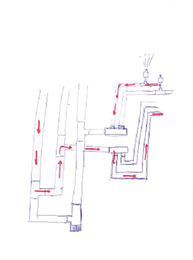

    Mi intención es poner purgadores en los colectores de retorno, a parte del purgador en la zona más alta, a la salida del acumulador. No podemos poner purgadores en las zonas elevadas de los circuitos, ya que estan los techos falsos instalados en algunas zonas.
    Este es el esuqma que tengo pensado.
    ¿Funcionará?
    Saludos!
    Miniaturas adjuntadas Miniaturas adjuntadas Llenado circuito de distribución-purgador.jpg

    He comprendido sobre cual válvula antiretorno dices. Entonces no veo la necesidad de ella colocar, puedes quitarla. Las válvulas de dos vías cuando ellos son cerradas no permitirán hacer el movimiento a través de los intercambiadores de placas en dirección opuesta.
    Claro si mirar el esquema en los detalles... Cual utilizas las conexiones del acumulador..
    Pero el principio tal partiendo de tu esquema. Los purgadors es posible hacer tres modos, 1. automático, 2. de mano , 3. a través de la válvula de corte.
    Para tu esquema para quitar el aire,
    1. Llenamos el acumulador, la evacuación del aire a través del purgador automático en el punto superior del acumulador.
    2. El llenado de los bajantes excluirá el retorno donde hemos echado la válvula la antiretorno. La evacuación del aire a través de la válvula de desagüe. Es adicional aquí para quitar con seguridad el agua de los bajantes aconsejaría ante y después de la válvula de presión diferencial establecer las válvulas de desagüe.
    3. El llenado del retorno donde hemos echado la válvula la antiretorno y los colectores.
    4. El llenado de los ramales para cada colector consecutivamente.
    El aire se acumula siempre en los puntos superiores y establecer el purgador en el punto inferior (en el retorno) no tiene el sentido.
    El aire pasará y en el circuito cerrado, así que es necesario prever la evacuación del aire en los techos falsos, si el tubo se levantará hacia arriba.

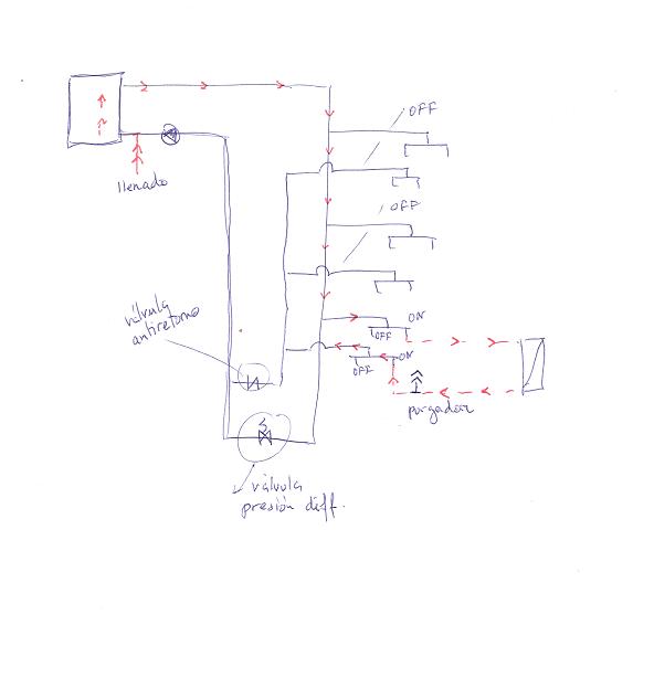

    Así que propones que llene los ramales así? (ver figura)
    Miniaturas adjuntadas Miniaturas adjuntadas Llenado circuito de distribución-distribucion.jpg

    Sí Xavi, aproximadamente así. Pero al principio llenas el acumulador, después el anillo la salida del agua caliente - la válvula de presión diferencial - la bomba, los colectores estan son cerrado. Después un retorno invertido a través de los colectores. Para no hacer entrar el aire del retorno invertido en el inercambiador de placas, puedes en el retorno del colector insertar un válvula de corte, o mira pueden ser los colectores tienen ya tales válvulas.
    Los ramales que van de los colectores son llenadas tanto como para el suelo radiante.
    El llenado del depósito puedes hacer habiendo conducido la tubería del agua fría directo en la entrada del agua fría en el depósito. Habiendo instalado en esta tubería una válvula de corte y una válvula antiretorno, después del llenado del sistema y la evacuación del aire cierra ésta válvula de corte.
