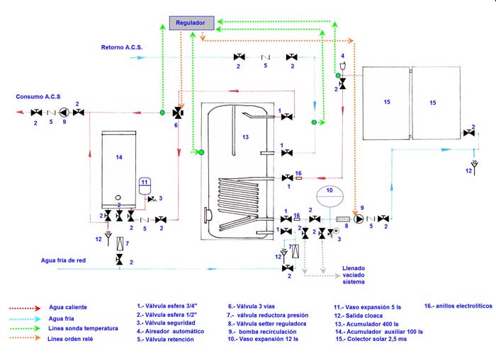

    Bueno son las 2 de la mañana y me he emperrado en acabar el esquema del proyecto y os pido vuestra sabia opinión.
    La mia es que creo que voy a dejar al proveedor sin valvulería ;-) , aunque lo miro y lo remiro y no veo que me sobre ninguna en fín.
    Lo mas seguro que me haya olvidado algo, muy típico en mi, en fin decirme como lo veis, ¿pasa la revisión?
    Gracias desde ya.

    La bomba a consumo no la veo necesaria. Normalmente hay presión en red disponible para llegar a cualquier punto de consumo de la vivienda.
    Esta bomba sería necesaria no obstante en un circuito con recirculación, para mantener el agua caliente en los puntos de consumo.

    La bomba de la recirculación 9 es mejor poner en el retorno. No veo la necesidad de la válvula de tres vías 6, pero no está de más pondrá la válvula mezcladora. Hay que poner la sonda en la parte inferior del depósito solar. El vaso de expansión es posible tomar un poco más.

    Vayamos por partes, ayer preparé una estupenda respuesta para este mensaje pero problemas informáticos me impidierón publicarla:
    Comentarios como usuario
    Faltán muchas cosas:
    1. Válvula de retención y filtro en la alimentación de agua fría.
    2. Aparatos de medida: Manómetros para medida de presión diferencial en bombas e intercambiadores, termómetros, manómetro en el depósito.
    3. Válvula de seguridad directamente a los captadores.
    4. Válvula para aislar el purgador de los captadores.
    5. Bomba de retorno o recirculación.
    Sobrán cosas:
    1. Ílgunas válvulas son redundantes
    2. La bomba de impulsión (9) no está en el lugar adecuado, no es habitual colocar grupos de presión solo al ACS en obra nueva
