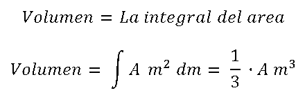

    Una pregunta, ¿cómo se calcularía el líquido que pasa por un intercambiador de un acumulador sí solo te dan la superficie del mismo?

    Pues lo normal es que te lo den pero sino puedes hacer la integral de la superficie respecto de "m" y te daría el volumen del intercambiador y a partir de ahí, conociendo el caudal y velocidad de fluido, averiguas la solución...

    Gracias por la respuesta, pero me puedes detallar un poco más.
    No obstante, estimo que el volumen de fluido que puede recorrer un serpertin a fin de dimensionar correctamente el volumen total puede ser muy pequeño. Lo digo a efectos de una instalación solar térmica de una vivienda unifamiliar pequeña.

    No se si esto es lo que buscas...

    el fabricante de intercambiadores te dará el volumen de agua que cabe en el intercambiador, sea de serpentín o exterior
