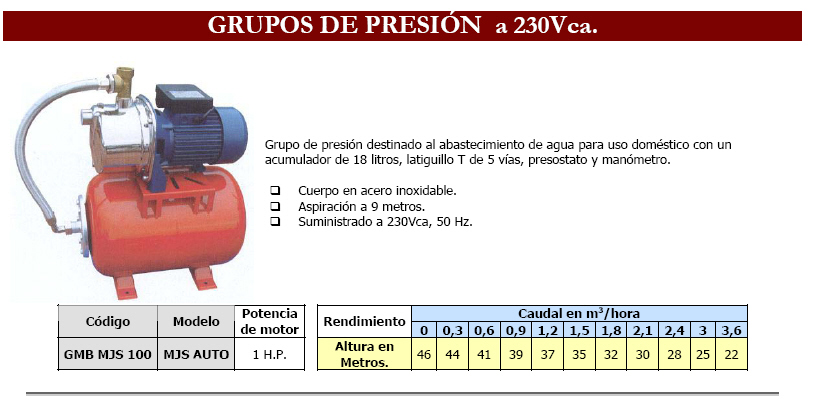

    Buenas noches,
    estoy buscando sistemas de abastecimieno de agua mediante bomba de agua desde pozo pero que no hagan arrancar la bomba cada 2 por 3, sino que acumule agua a presión para ahorrar electricidad reducionde el nº de arranques de la bomba.
    Sabeis de alguna web con productos de este tipo?
    gracias

    Se llaman grupos de presión. Para limitar el número de arranques tendrás que dimensionar el calderín hidroneumático con tamaño suficiente, tienes información en:
    http://www.bombasideal.com/
    http://www.ibaiondo.com/
    http://www.grundfos.es/
    Y muchos otros sitios, un saludo.

    Gracias Bruno!!
    Me pondré en contacto con ellos a ver que solución me dan. Los pequeños grupos de presión como los que llevan un pequeño acumulador de 18 litos no se si daran buenos resultados, porque con tan poco volumen supongo que la bomba arrancará a menudo igualmente.
    El equipo al que me refiero es que adjunto en éste post.
    Saludos!!
    Miniaturas adjuntadas Miniaturas adjuntadas Abastecimiento de agua potable-grupo-pesion-agua.jpg

    Alguien ha probado el equipo de la imagen adjunta ... o similares???
    Me interesa conocer oponiones sobre el nº de arranques de la bomba respecto a otros sistemas sin calderin hidroneumático.
    Gracias!!

    Este tipo de sistemas está ampliamente contrastado por la experiencia, es más, me parece el único método posible para abastecimiento de agua, salvo el uso de bombas con variador de frecuencia.
    Te aconsejo la lectura del DB HS 4, donde podrás encontrar bastante información interesante, e incluso un método de dimensionamiento.
