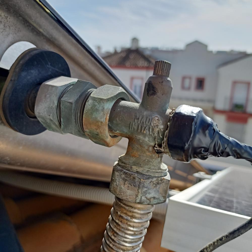

    ¿se podría recargar desde aquí?

    Eso de arriba tiene pinta de ser un purgador, yo intentaría cargar desde otro sitio para que ese purgador te ayude a tirar el aire.
